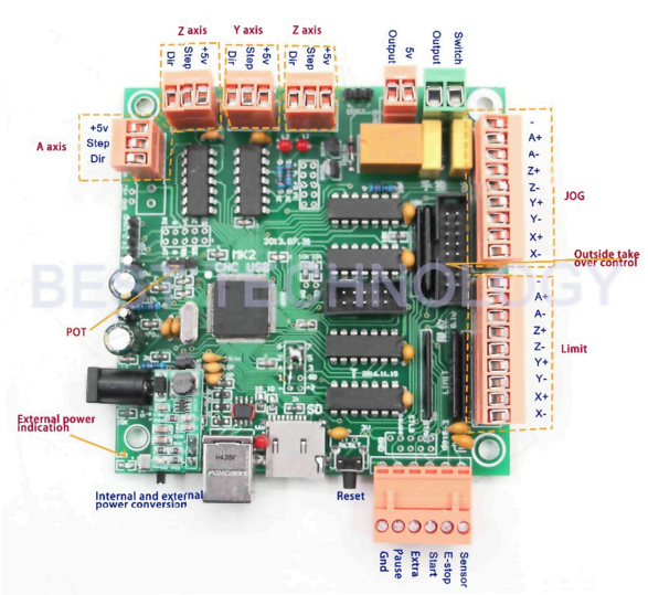

Привет всем!
Подскажите, у МК2 есть вход для щупа и выход ШИМ?
Спасибо!
Сообщения: 3310
Re: Работа с программой CNC USB Controller (от cnc-planet)
Курдль писал(а): у МК2 есть вход для щупа и выход ШИМ?
Есть разные модификации плат МК-2, есть с ШИМом, есть без. Вход щупа есть у всех. Плата MDK2 с ШИМом и идет в комплекте с отдельной малой платкой преобразователя 0-10В.
Сообщение Курдль »
xvovanx писал(а): Есть разные модификации плат МК-2, есть с ШИМом, есть без.
Видимо я выбрал худшую из них - "колхозную". :D
И удивляюсь, почему на ней этого всего нет...
Ну, мне чисто погонять потестировать.
Однако если все эти версии базируются на одном и том же микроконтроллере(это так?), то должны быть просто незадействованные ноги в колхозной версии?

Сообщения: 3310
Ваша ссылка вообще на колхозный МК1, там чип микроконтроллер pic18 серии, там вообще много что урезано, скажем нет сканирования сетки высот, нет отдельного входа на тул сенсор, он совмещен с концевиком Z оси, и как мне помнится нет регулировки оборотами. В МК2 чип и возможности совсем другие, есть модификации МК2 даже на 9 осей.
П.С. официалы в описании скорее всего опирались на свой оригинальный контроллер, и возможно там на плате и не были предусмотрены шим клеммы. На некоторых китайских клонах МК2 предусмотрено уже.
