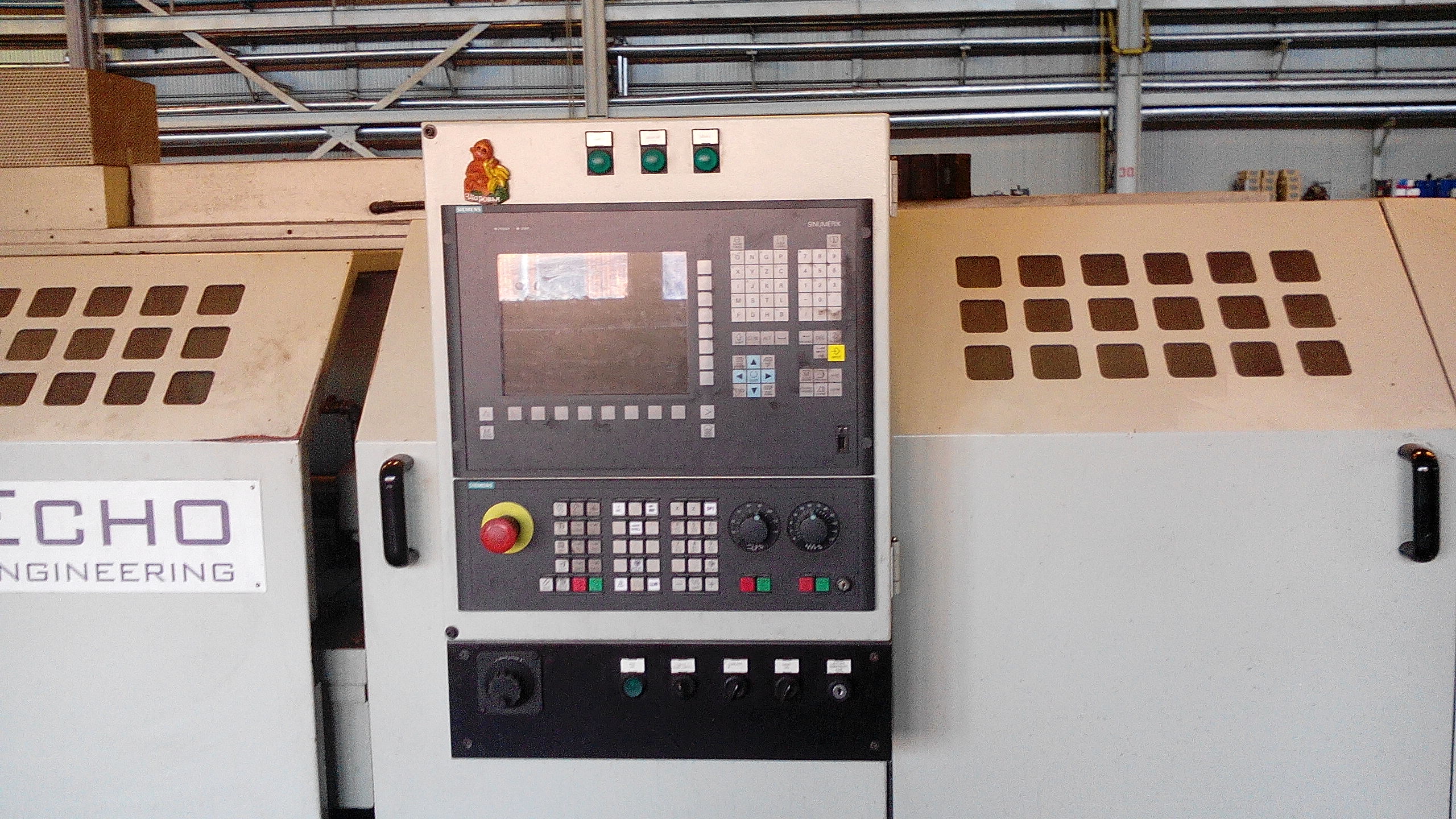

Народ,требуется восстановить работоспособность станка!Станок производства Echo Engeneering, TCN 2300x1500. Контроллер Siemens Sinumerik 810D. Проблема - после замены батареи и при запуске станка в окне диагностики появляются следующие ошибки:
- 2001 Контроллер не запустился
- 810004 Событие останова/прерывания
- 120008 Переключение управляющего устройства, блокировка времени ПЛК
Дополнительно появляется надпись ShopTurn не разблокирован, кнопка ИСО ЧПУ не появляется. Загрузка существующего архива с NC-карты -производится, после перезагрузки ситуация не меняется, появляются те же самые ошибки.
Похоже пропали архивы NCK и PLC,как сказали наши АСУшники. Сам я не асушник,я из отдела ремонта, ищем подрядчиков. Крупное предприятие, территориально Тюмень, нужны как минимум эти архивы, как максимум - приехать и восстановить работоспособность станка. Кто сможет и какова стоимость? Фото приложены.Ответы, плз, лучше на email - storozhuk@tyumensteel.ru, не факт что смогу часто заходить на форум, а почта рабочая.
IMG_20160825_121545.jpg (3567 просмотров) <a class='original' href='./download/file.php?id=90214&sid=a26b6a3fea450d4d9f8ed590310e9e50&mode=view' target=_blank>Загрузить оригинал (467.31 КБ)</a>
14092016409.jpg (3567 просмотров) <a class='original' href='./download/file.php?id=90215&sid=a26b6a3fea450d4d9f8ed590310e9e50&mode=view' target=_blank>Загрузить оригинал (727.16 КБ)</a>
IMG_20160907_124418.jpg (3567 просмотров) <a class='original' href='./download/file.php?id=90216&sid=a26b6a3fea450d4d9f8ed590310e9e50&mode=view' target=_blank>Загрузить оригинал (956.31 КБ)</a>

Доброго дня, у нас такая же проблема сменили батарейку и архивы потеряли, если у Вас проблему кто то решил помогите нам пожалуйста.
SIEMENS SINUMERIK-810D по паспорту почему то SE 520. тел 89603803471
