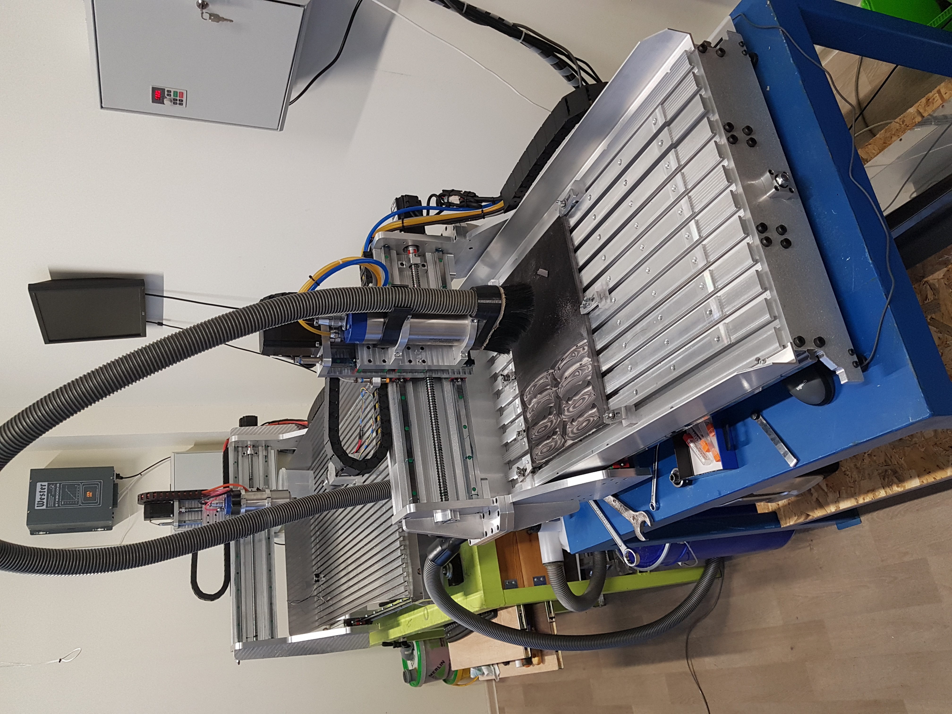

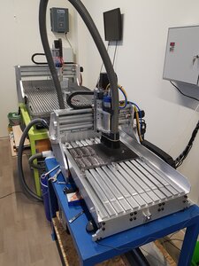

Свершилось, господа!!!
Спустя почти месяц после приезда станок полностью был доукомплектован всем недостающим и запущен в работу.
Новый А2РПТ на фоне А1РПТ+, который уже 3 года исправно служит и держит размер, как и в первый день запуска.
Наиль, Вы как всегда на высоте!!! Спасибо за станок.
20220117_095200.jpg (6573 просмотра) <a class='original' href='./download/file.php?id=201208&sid=757ec3e65ab233403004eddc5d3ee199&mode=view' target=_blank>Загрузить оригинал (3.78 МБ)</a>

Какой смысл использовать самодельные опоры для подшипников?
Re: Наборы "Вектроник" для самостоятельной сборки ЧПУ станка
это кастомная опора. подшипники заходят как в типа крышку так и в саму боковину портала. типа дешманское решение поскольку подшипники россыпью дешевле а одна деталюшка фрезеруется в общей куче и не заметна. вцелом рабочая схема если подшипники натянуты и люфта нет.

frezeryga писал(а): ↑ вцелом рабочая схема если подшипники натянуты и люфта нет.
тогда почему ты не пользуешься такой возможностью?

Считаю, что стандартное - покупное решение намного лучше, так как можно поставить или простую опору, или на опору повышенной точности со временем заменить... А если самоделка, то всегда надо что-то придумывать или тюнинговать. Просто купить, всегда проще и заводское решение стоит недорого и оно стандартизировано.

sima8520 писал(а): ↑ тогда почему ты не пользуешься такой возможностью?
я не пользуюсь потомучто не ставлю опоры с радиальными подшипниками а ставлю только с5 с дуплексами но у меня и станки более дорогой ценовой категории там много что жирней стоит. но если именно экономить то можно делать такой вариант с радиалками но только делать им натяг. ну и у меня общее понятие что все что можно купить стандартное нужно купить стандартное это упрощает не только изготовление но и последующий ремонт.

Уже не раз поднимали вопрос по опорам. Действительно как говорит Фрезерюга, дешево, просто и работает.
Ставить дешевые опоры, вот в этом я смысла ни какого не вижу, разве только для того, чтобы кричать... вот мы ставим опоры!...
В дешевых опорах стоят обычные радиальные подшипники, совсем не лучшего качества, исполнение самих опор (геометрия) тоже не айс, довольно часто приносят местные "кулибины" поправить геометрию.
Так же держать в ассортименте лишние позиции, то ещё занятие, да и найти нормальные, качественные, комплектующие, при этом за нормальную цену не так просто, со времён "нащупывания" по углам много лежат всякие кривые запчасти, муфты, ШВП, гайки и прочее, а как вспомню про рельсы TRH, так до сих пор подбрасывает, хотя уже с 15 года ставлю только Hiwin.
Стоят недорого..., посмотрел цены, к примеру заглянул в пару известных Российских магазинов по продаже комплектующих. Пара самых дешёвых BK BF12 в одном стоит что то около 1500 рублей, в другом около 6400 р. Ок, берём самые дешёвые (хотя больше чем уверен, которые в другом такого же качества +-), на станок 3 комплекта 4500, + доставка, налоги, хлеб и прочее ну пусть будет 6000. То есть цена станка поднимется (минус мои подшипники) примерно на 5000 р. при этом качество или характеристики ни как не улучшатся. Да вроде 5000 не много, но учитывая, что и так все цены поднялись, абсолютно на всё и в разы, а доходы у людей почему то не растут ни как, откуда взять эти лишние деньги за бесполезную вещь. Даже прижимы некоторые заказчики исключают из заказа, не потому что "жаба душит", а потому что реально у людей нет денег.
Подшипники уже наверно более года, ставим FBJ, не сказать что раньше было хуже, но с этими на душе спокойнее :)
Также по просьбе трудящихся, нашёл, заказал, привёз двухрядные, радиально упорные SKF3000, стоят не намного дороже штатных, но за всё это время (за 2-3 года), комплекта 3 (три!) только попросили поставить и всё только потому что они немного дороже...
