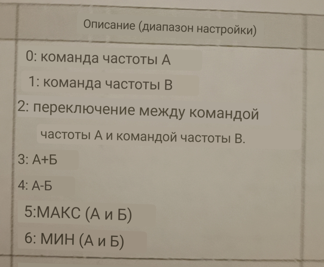

kurara
Сообщения: 20
Зарегистрирован: 22 дек 2018, 16:44
Репутация: 18
Re: Совет по шпинделю для стали.
Сообщение kurara »
И так начнём с первой таблицы F 00.
Уже вроде определили что F00.00, ставим V/F conrol.
F00.01 ставим в зависимости от того от куда будет управление .F0.02 Это управление с модбас , пока нам не надо оставляем 0.
F 00.03 Максимальная выходная частота.( сейчас пока не разобрались как увеличить, оставляем по максимуму 320 герц).
F00.04 непонятная для меня строка. На ней остановимся пока не поймём что от нас хотят. Переводится как верхний предел рабочей частоты.
F00.05 переводится как нижний предел рабочей частоты .
Вопрос нахрена существует F00.03 где уже эта частота задана и чем она отличается от максимальной выходной частоты.
Далее до F00.09 Комбинированный режим источника частоты . Это это? пункты на фото. Кто знает с чем это едят, пишите . Кажется это что то для управления двумя двигателями.Пока остановимся на этом .
Screenshot_2024-02-07-19-42-05-261_com.google.android.googlequicksearchbox-edit.jpg (2896 просмотров) <a class='original' href='./download/file.php?id=210844&mode=view' target=_blank>Загрузить оригинал (349.98 КБ)</a>
