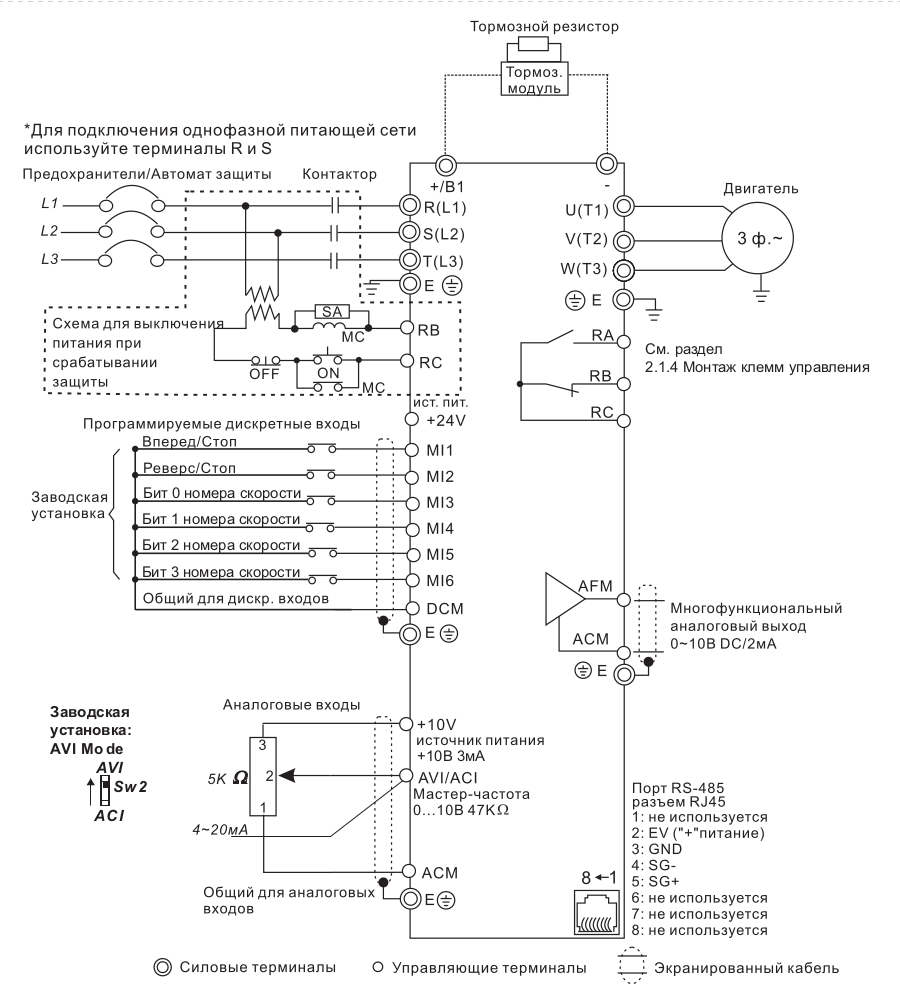

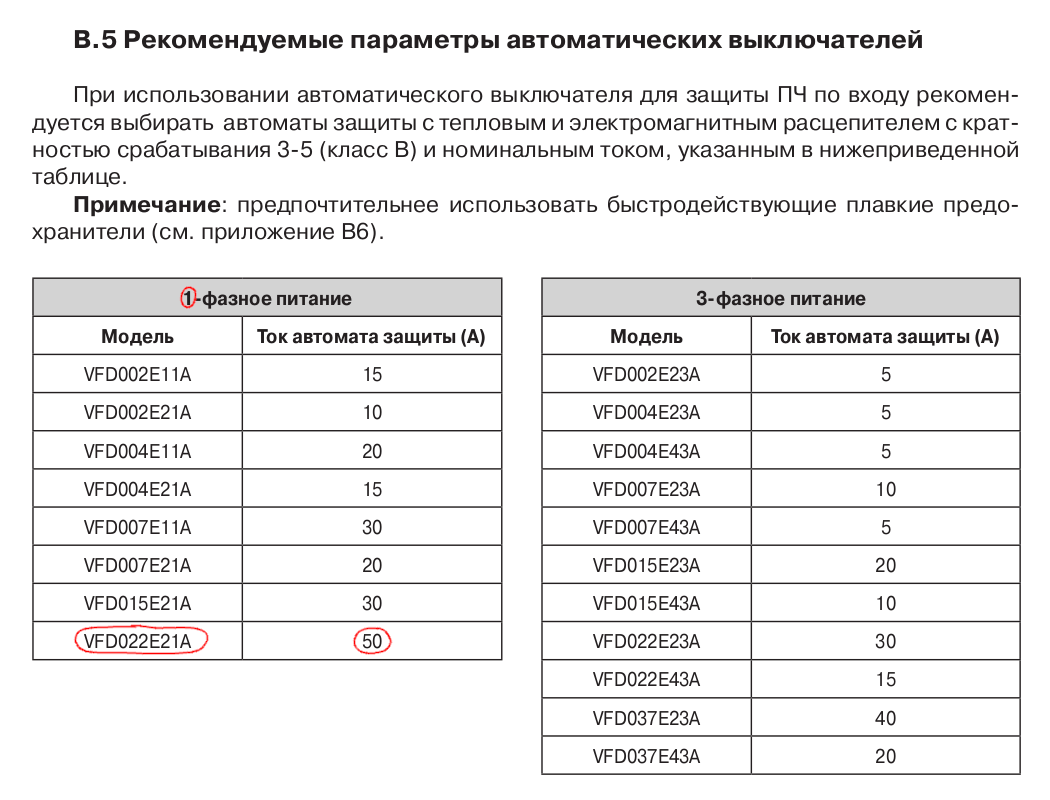

Такой вопрос. Собираюсь подключать частотник Delta VFD022EL21A (2.2кВт, 1 фаза, 220В, 24А).
По мануалу перед частотником рекомендуют ставить быстродействующие плавкие предохранители, также допускается установка автомата. Номинал и предохранителей и автомата 50 А. Кто-то ставил предохранители или и автомат сойдёт? Такой большой номинал ставили или экономили и ставили меньше?
Также люди часто ставят контактор и заводят его на кнопки вкл/выкл. Зачем это нужно и можно ли обойтись без него? Мне в идеале поставить бы перед частотником автомат и всё.
Порядок подключения показан на страницах мануала.

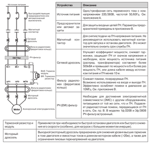

Для частотникак как минимум желателен автомат и ЭМИ фильтр (что би мозги не шалили от выбросов и наводок) на входе и ферритовые кольца на выходе.

rry писал(а): ↑27 янв 2024, 14:58 а где написано про 50А ?
с этим частотником и на 10 вполне может хватеть
Вот скрины мануала.
2.png (3842 просмотра) <a class='original' href='./download/file.php?id=210655&mode=view' target=_blank>Загрузить оригинал (94.07 КБ)</a>
3.png (3842 просмотра) <a class='original' href='./download/file.php?id=210656&mode=view' target=_blank>Загрузить оригинал (110.8 КБ)</a>

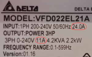

Номинальный ток 24 А по мануалу и на шильдике. 11 А это выходной ток.

Контактор не обязательно ставить, а вот фильтр на входе и кольцо на выходе, очень желательно.

ccuser писал(а): ↑27 янв 2024, 17:26
Вот скрины мануала.
всё в целом верно. частотник 2.2квт номинально работает на 10А максимум, дельта допускает долгую нагрузку от 180% - т.е. в теории на шпиндель можно и 3кВт выдавать, но это будет критическая нагрузка - и автомат С16 или С20 будет норм.
Токи на разгон и торможение очень часто раз в 5-10 могут превышать номинальные и это нормально, и токи вполне могут эти 25А превышать, но это очень короткие по времени превышения, и даже если вылезет 50А на пол секунды, то С25 не должен это вырубать.
А производитель частотников дельта не знает какие вы будете автоматы врубать, толи тип С, который допускает 5 или 10 кратное превышение тока, толи тип D - допускающий 100 - кратное превышение на относительно долгое время, или вообще дешманские B, которые сразу выкунуть надо, в общем на всякий случай говорит - ставьте на 50 ампер и будет вам счастье, когда в наших реалиях это и есть автомат С10 или если с запасом то С16 )

ccuser писал(а): ↑ Зачем это нужно и можно ли обойтись без него? Мне в идеале поставить бы перед частотником автомат и всё.

Кольцо на выходе это да, но пока не обязательно, а EMI-фильтр в этой модели встроеный. На одной из приведённых страниц мануала, где вертикально изображена цепочка от сети до шпинделя с пояснениями, указано, что у моделей 1ф/220В и 3ф/380В есть встроеный РЧ-фильтр. У меня на прошлой работе был большой портальник со шкафом напольным. Там и фильтры были, и контакторы, и много чего, конпки всякие выведены были наружу, но там в частотнике видимо такого функционала не было, т.к. он покупался году в 2010-2011.

По мануалу, перегрузочная способность частотника - 150% от номинального тока в течение одной минуты. В моём случае номинальный 24 А, допустимая перегрузка по току - 36 А в течение одной минуты.

rry писал(а): ↑ А производитель частотников дельта не знает какие вы будете автоматы врубать, толи тип С, который допускает 5 или 10 кратное превышение тока, толи тип D - допускающий 100 - кратное превышение на относительно долгое время, или вообще дешманские B, которые сразу выкунуть надо, в общем на всякий случай говорит - ставьте на 50 ампер и будет вам счастье, когда в наших реалиях это и есть автомат С10 или если с запасом то С16 )
По мануалу, производитель рекомендует ставить автомат типа B с предельным превышением по току в 3-5 раз. Находил ещё статью на сайте продавца оборудования, не Delta, по выбору автомата для частотника. Там написано, что автомат обычно выбирается в два раза больше номинального тока, тип B. 24А x 2 = 48А (ближайший автомат как раз 50А).

Контактор на схеме подключения это как доп. функционал скорее. Он там подключён к контактам RB и RC (слева), типа если частотник увидит неполадки, он сам себя обрубит. Частотник всё-таки умнее простого автомата) Вот там да, можно подумать о контакторе, но позже.

Мой Вопрос в техподдержку: Прошу уточнить по поводу автоматического выключателя для ПЧ vfd022el21a - в документации для него рекомендуется автоматический выключатель 50А класса B, при его мощности 2.2кВт (эквивалентно 10А), это не ошибка (согласно рекомендации по автомату защиты, вводной автомат в ЩС для питания ПЧ и прочего оборудования должен превышать 50А и линия питания для такого ПЧ должна быть очень мощной, что зачастую превышает величину вводных кабельных линий в здание)?
Ответ: Не путайте кВт и кВА, особенно на небольших мощностях и преобразовании однофазного питания в трехфазное. Номинальный входной ток этого ПЧ – 24А. Преобразователь выдерживает перегрузки 150% в течение 1 минуты, соответственно ему в эту минуту нужен входной ток 36А. Там есть ещё кое-какие нюансы, но идея, думаю, понятна. Вы можете на свой страх и риск поставить автомат на меньшее значение (многие так и делают), но тогда можете столкнуться с отключением автомата при нормальной работе ПЧ, что серьезно усложнит диагностику причины отключения. Если такие ложные отключения будут нечастыми (1-2 раза в день), то для преобразователя это неопасно.
