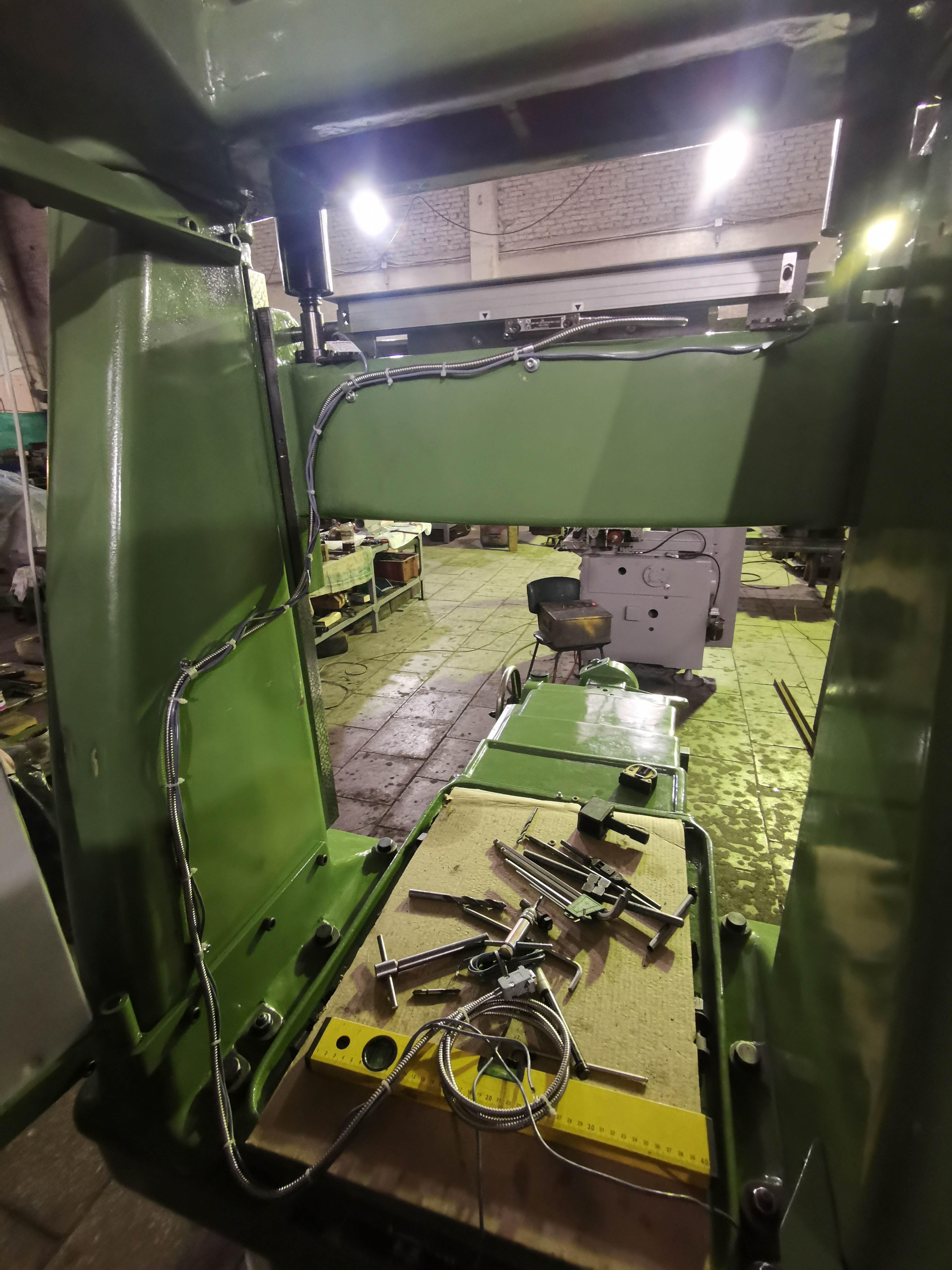

IMG_20211129_124714.jpg (1435 просмотров) <a class='original' href='./download/file.php?id=210712&mode=view' target=_blank>Загрузить оригинал (4.52 МБ)</a>
На модернизируемые КРС ставили линейки для УЦИ
