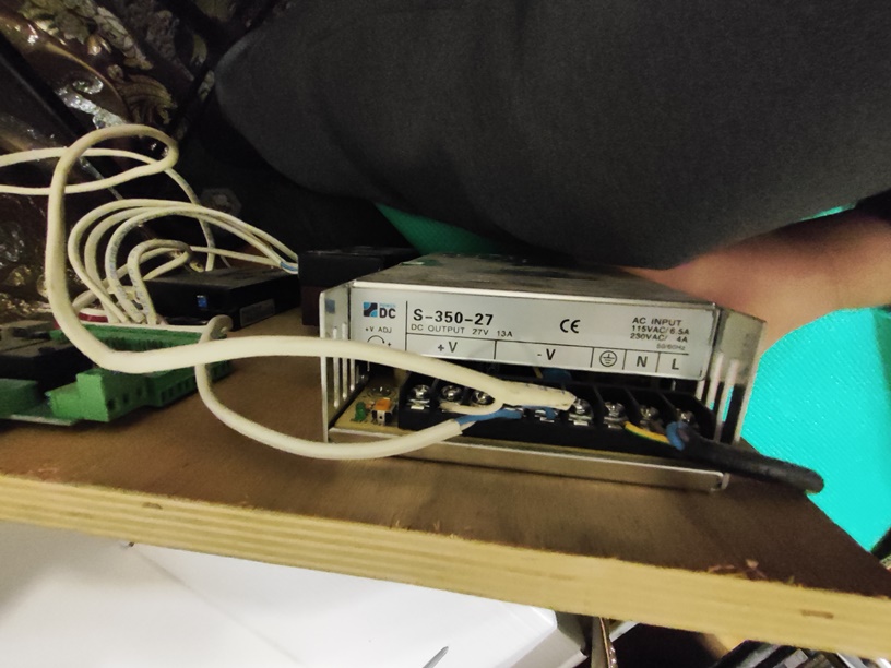

Питаться всё это будет от такого блока питания:
IMG_20240131_210908.jpg (2009 просмотров) <a class='original' href='./download/file.php?id=210748&sid=7a61b559d2c8fb9061d67cae093a99d4&mode=view' target=_blank>Загрузить оригинал (154.26 КБ)</a>
А если не хватит, то добавлю ещё такой, снятый со старого станка (не помню параметры его, а на корпусе ничего не написано... но тянул 3 маленьких движка как на оси Z и плату управления):
IMG_20240131_211415.jpg (2009 просмотров) <a class='original' href='./download/file.php?id=210749&sid=7a61b559d2c8fb9061d67cae093a99d4&mode=view' target=_blank>Загрузить оригинал (183.4 КБ)</a>

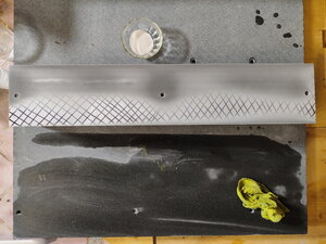

Можно подвести итог очередных рабочих... эм.. выходных.
Просверлил в прите все отверстия алмазными свёрлами. Процесс не быстрый, но результат того стоит. Правда сверло 6 мм "сдалось", на шестом отверстии. Пришлось использовать 8 мм из набора. Но это и к лучшему, так как с моей точностью лишний миллиметр не помешал - в результате рассверлил до 8 все отверстия. Только так оно начинает собираться как нужно :oops: ...
В воскресенье приступил к притирке через абразив. Процесс тоже не самый простой и быстрый. В своё время изготавливал приблизительно таким же образом зеркала для телескопа, так что технология более-менее отработанная. Если кому интересно - могу рассказать подробнее.
Собственно, фотоотчёт в приложении.
По результату получил точность прилегания обоих блоков менее 2 соток (щуп 2 сотки не лезет ни с какой стороны). Это меня устроило, так что дальше не притирал. На очереди ещё два верхних блока.
плита с отверстиями, ессно... (1963 просмотра) <a class='original' href='./download/file.php?id=210802&sid=7a61b559d2c8fb9061d67cae093a99d4&mode=view' target=_blank>Загрузить оригинал (389.97 КБ)</a>
после первого прохода (1963 просмотра) <a class='original' href='./download/file.php?id=210804&sid=7a61b559d2c8fb9061d67cae093a99d4&mode=view' target=_blank>Загрузить оригинал (330.79 КБ)</a>
на полпути... (1963 просмотра) <a class='original' href='./download/file.php?id=210805&sid=7a61b559d2c8fb9061d67cae093a99d4&mode=view' target=_blank>Загрузить оригинал (318.3 КБ)</a>
на полпути...
результат притирки первого блока. Точность менее 2 соток. (1963 просмотра) <a class='original' href='./download/file.php?id=210806&sid=7a61b559d2c8fb9061d67cae093a99d4&mode=view' target=_blank>Загрузить оригинал (225.99 КБ)</a>
второй блок в процессе притирки (1963 просмотра) <a class='original' href='./download/file.php?id=210807&sid=7a61b559d2c8fb9061d67cae093a99d4&mode=view' target=_blank>Загрузить оригинал (265.16 КБ)</a>
ну и столик решил пройтись, для лучшего прилегания (1963 просмотра) <a class='original' href='./download/file.php?id=210808&sid=7a61b559d2c8fb9061d67cae093a99d4&mode=view' target=_blank>Загрузить оригинал (367.69 КБ)</a>
Исходный вид. Нанесена сеточка перманентным маркером для визуализации процесса. (1963 просмотра) <a class='original' href='./download/file.php?id=210809&sid=7a61b559d2c8fb9061d67cae093a99d4&mode=view' target=_blank>Загрузить оригинал (406.21 КБ)</a>
