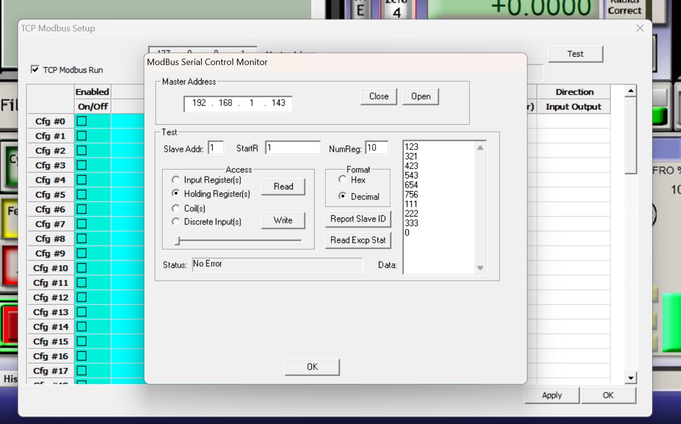

vbif писал(а): ↑ а пользовались? вот поднял я в скаде ТСР модбас слейв, слушаю. Запускаю плагин на маче, указываю адрес скады, тыкаю тест и получаю мгновенный коннекшн таймаут. Скада в другой подсети, может поэтому?
На практике только Rtu в нём использовал, проблем небыло, но мача давно нет уже. На вид плагины идентичные для rtu и tcp.
Сейчас попробовал запустить просто в локалке, (этот слейв https://github.com/ClassicDIY/ModbusTool) - Плагин без проблем читает - пишет) На столе Zlan мост tcp-rtu лежит ещё, но к нему нечего подцепить для теста. хотя думаю разницы с программным слейвом не будет)
2024-01-24 21-39-03.jpg (7561 просмотр) <a class='original' href='./download/file.php?id=210607&mode=view' target=_blank>Загрузить оригинал (209.68 КБ)</a>
Настраивайте сетку, порты открывайте, delay правильный, думаю должно работать всё)

hmnijp писал(а): ↑ Настраивайте сетку, порты открывайте, delay правильный, думаю должно работать всё)
в той же подсети на компе поставил модбас эмулятор, достукивается. но скада в другой подсети. наверное буду баловаться с пробросом портов
