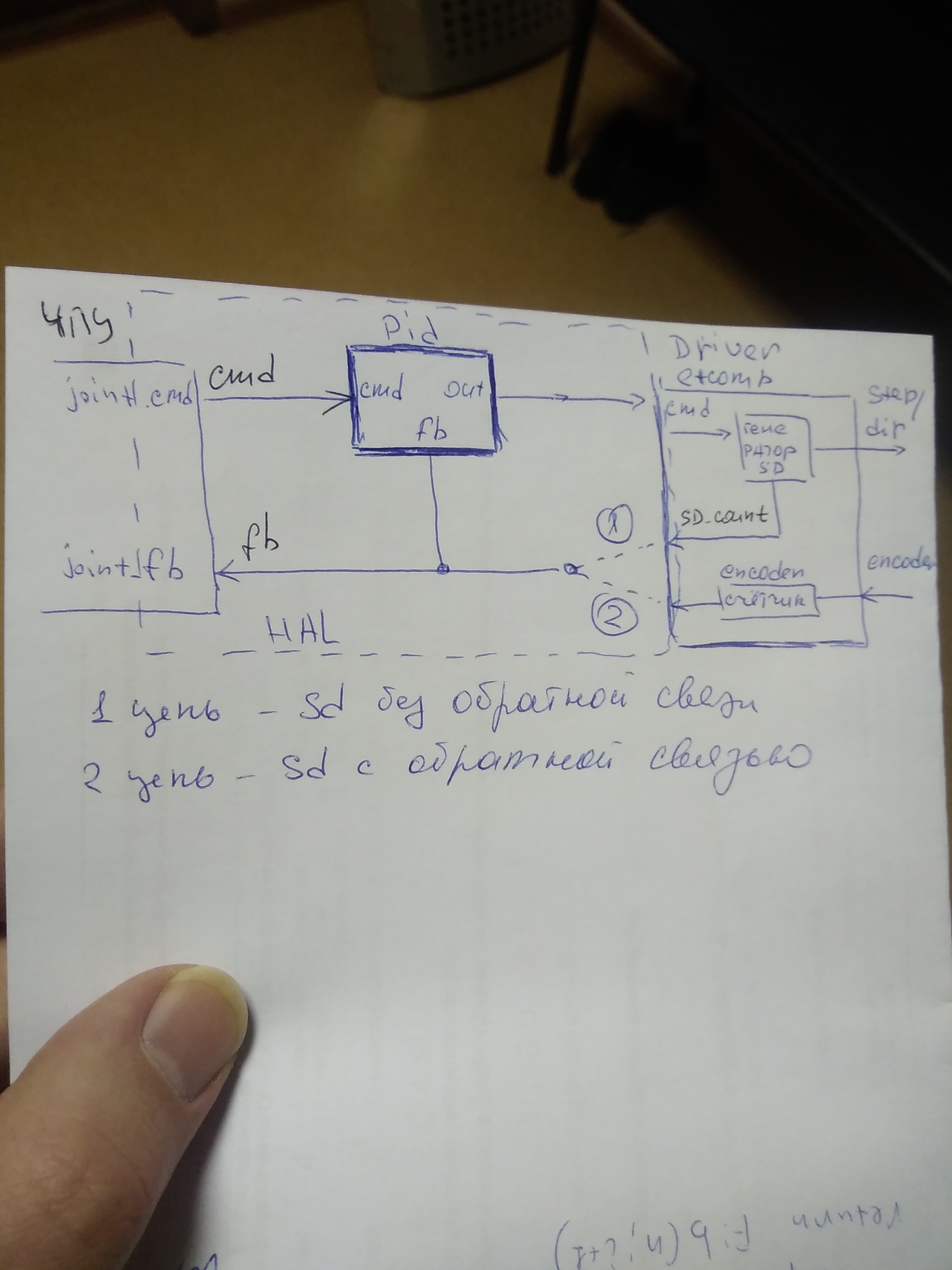

Возникла проблема, терпение честно говоря уже кончилось.
Нужны настройки PID для управления станком на шаговиках через плату безлинеек.
Станок запустил есть несколько проблем но конкретно эта не решаема чтением мануала linuxcnc.
Как проявляется: 5 лет я работал на ЛПТ с настройками G64 P0.01 Q0.001 по другому станок отказывался хорошо ловить 3д поверхность при обработке и выдавал рандомные полосы на резких углах т.е. качества 3д поверхности нет.
Сейчас после установки платы он вообще отказывается ездить быстрее 1-1.5 метра в минуту по 3д траекториям. Дуга - ок.
Короткие отрезки и сразу зарезается скорость.
Исправление параметров дало результат Q0.1 когда установил всё нормально заработало.
Но появляется вопрос в том что раз плате сложно следовать траектории точно. Как надо настроить ПИД чтобы всё было в порядке. И без тормозов, дрыганий шаговиками лишними и прочего.
alex_sar
Сообщения: 1421
Репутация: 315
Re: Настраиваем контроллер to_pci.
Сообщение alex_sar »
BOdrOFF писал(а): ↑ Но появляется вопрос в том что раз плате сложно следовать траектории точно. Как надо настроить ПИД чтобы всё было в порядке. И без тормозов, дрыганий шаговиками лишними и прочего.
да плата тут вот вообще ни при чём судя по описанию.
ускорения похоже зарезаны у вас в настройках.
ex71
Сообщения: 743
Репутация: 109
Сообщение ex71 »
BOdrOFF писал(а): ↑ Сейчас после установки платы он вообще отказывается ездить быстрее 1-1.5 метра в минуту по 3д траекториям. Дуга - ок.
Конфиг в студию. Плата это интерфейс, а не контроллер. Что подали, то исполнила.
BOdrOFF писал(а): ↑ Нужны настройки PID для управления станком на шаговиках через плату безлинеек.
ну так сделайте настройку ПИДов. За вас это никто не сможет сделать, тем более удаленно. Все зависит от вашего станка и вашего желания добится результата с необходимой точностью. Я пиды на своем раз 10 перенастраивал.
BOdrOFF писал(а): ↑ но конкретно эта не решаема чтением мануала linuxcnc
чтением не решается ни одна проблема. Проблемы решаются действиями ПО мануалам.
Как ПИДы настраивать, Максим описывал кажется на 36 странице. И я там много понаписал на эту тему. Это сложно, нудно, но необходимо.
mmv
Сообщения: 615
Зарегистрирован: 24 май 2016, 21:58
Репутация: 38
Сообщение mmv »
Может где потерялось. На фото - реализация оси СТЕП/ДИР на наших платах. Дело в том что входной сигнал плат - это скорость, а выход от чпу это положение, поэтому ПИД нужен. И что то много вопросов по настройке пида.

mmv
Сообщения: 615
Репутация: 38
Сообщение mmv »
Я делаю так: увеличиваем Р максимально, что бы не было возбуждения. Затем регулируем ФФ1. Все! Результат смотрим по ferror
