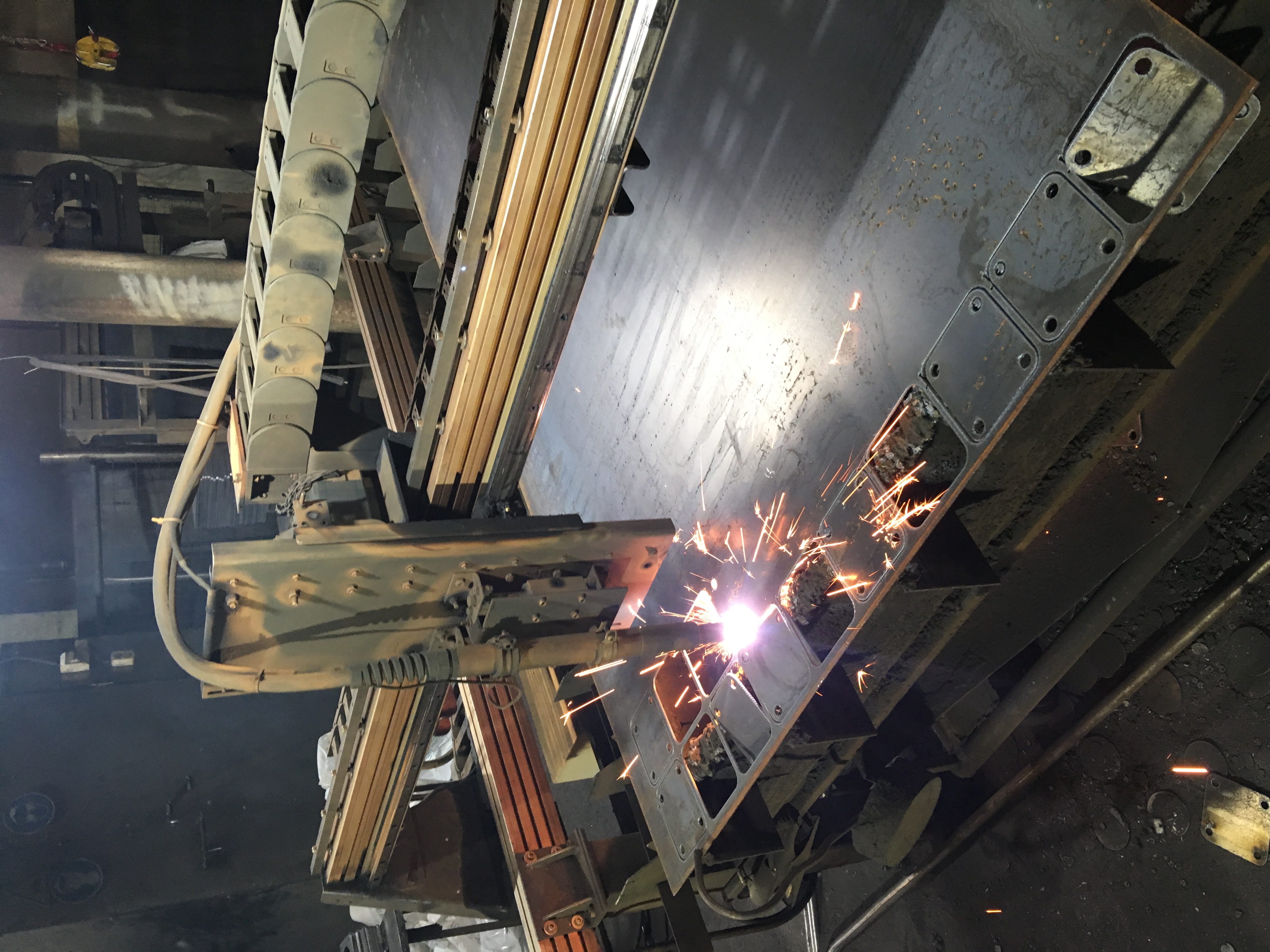

Приветствую коллеги!
Лет десять назад разработал и изготовил портальный станок плазменного раскроя листа. Три координаты, шаговики, mach3, стандартный (теперь уже) набор контроллеров от Purelogic, источник Hypertherm Powermax 65, винтовой компрессор. Конструкция получилась удачной, работает в две смены до сих пор, режет чёрный металл до 8 мм, была клонирована при расширении производства, был изготовлен труборез...
Сейчас появилась необходимость лазерной резки листа (чёрный, 2,5 - 3мм), и я решил попробовать переделать одну плазму в лазер. На пробу хочу купить источник Raycus 1000 и голову Raytools BT240S и как-то их установить вместо плазмы. Опыта работы с лазером естественно нет, по-этому вопросы:
1. из под мача получится запустить лазер?
2. контроль высоты резака на чём реализовать?
3. контроль столкновений с заготовкой?
Наверняка ещё будет много вопросов, о которых я пока не подозреваю, так что выслушаю все советы опытных в этом деле людей.
