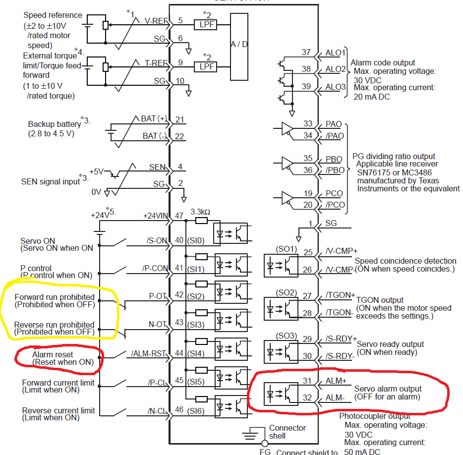

kharpost писал(а): ↑ Прочтите, наконец , название топика ВНИМАТЕЛЬНО
Прочитал. Там не написано "на моих китайских сервах есть только один сигнал, куда его подключить". А раз не уточнялось, ответил исходя из устройства известных производителей серв - яскава, панасоник, вроде в дельте тоже
333.PNG (86389 просмотров) <a class='original' href='./download/file.php?id=209940&sid=4afa4b957b45d2dfae9f93e090e96c84&mode=view' target=_blank>Загрузить оригинал (206.03 КБ)</a>

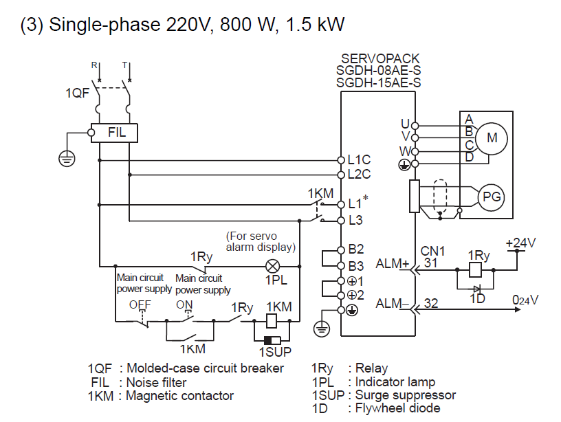

из мануала
334.PNG (86350 просмотров) <a class='original' href='./download/file.php?id=209944&sid=4afa4b957b45d2dfae9f93e090e96c84&mode=view' target=_blank>Загрузить оригинал (50.23 КБ)</a>

Фрост писал(а): ↑ из мануала
Из этой картинки видно, что к выходу аларм можно подключить реле. Меня интересует куда правильно подключить alarm? не с помощю чего, а куда. Вы предлагаете этот сигнал подключать с помощью реле, это просто супер решение. Но куда подключать вы не показываете.

Re: Куда правильно подключать alarm?
Я чего-то не пойму. Ну есть же раздел по MOTION
joint.N.amp-fault-in IN BIT
Работает, как авария по приводу оси и для шпинделя есть (если память не изменяет).
На панели PyVCP можно создать виртуальную кнопку, которая будет нажимать сброс аварии на драйвере (но это должен быть выход и подключен к серве Alarm reset).
