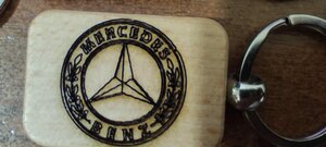

Здравствуйте.Купил маленький станок за 11т с китая , модель LTT . Размер станка 350 на 350мм, научившись пользоваться станком , изменил конструкцию на 1м*1м рабочего пространства с платой MKS LTS v1.1. так же установил лазерную головку Laser tree K30. После покупки и установки платы MKS DLC32 v 2.1. и установки драйвера ШД, появились неровности, при гравировке на высокой скорости(больше 1200 мм/м. Настроил по формуле. ШД Nema 17HS4023 и установил значение напряжения на 0,72в. На родной плате(MKS LTS v1.1), до устуновки платы MKS DLC32 v 2.1 с дшд все было хорошо. может я не правильно настроил ? Кто подскажет?
первое фото на малой скорости . остальные выше 1200.

Возможно у вас проблемы с механикой, т.к. неровности появляются после изменения направления движения. Загравировали бы простые формы (круг, квадрат) на разных скоростях в разных зонах стола(центр и угол). Если я правильно вижу, то голова катается по порталу из профиля 20х20, её банально может "колбасить" на больших скоростях и ускорениях.

Спасибо большое за помощь. Но эта проблема появилась после замены платы и mks lts v1.1 на mks dlc v2.1 с установленными драйверами шаговых двигателей. Так на старой плате даже на скорости 5000 нет таких кривых линий.
Та причина которую вы описали с профилем 20 на 20 тоже может быть.

Ilyas0530 писал(а): Так на старой плате даже на скорости 5000 нет таких кривых линий
С большим размером стола или все-таки на малом?
Ilyas0530 писал(а): Та причина которую вы описали с профилем 20 на 20 тоже может быть
Больше похоже на правду, что эту этажерку в метр колбасит и качает

Как раз таки на большем . С маленькой уже давно не работал.
