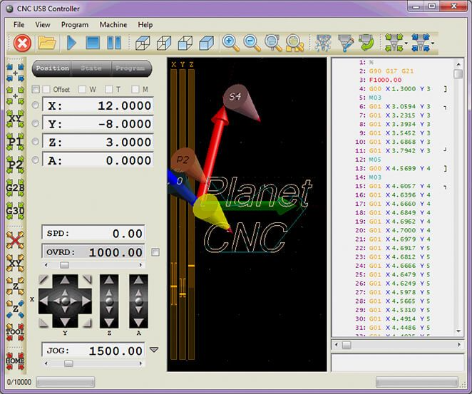

USB Motion Card STB4100
Курдль
Сообщения: 1060
Репутация: 282
Откуда: Msk
Re: USB Motion Card STB4100
Сообщение Курдль »
fercmann писал(а): ↑ Пробовал я Grbl-поделки .... очень непрфессионально....
Поделки-поделкам рознь. Однако ядро Grbl, написанное талантливым Simen Svale Skogsrud, ни у кого нареканий не вызывает.
Насколько мне известно, оно включено не только в прошивки контроллеров ЧПУ, но и во многие прошивки 3D принтеров.
Не думаю, что planetCNC придумали что-то превосходящее Grbl или Mach3.
А planetCNC как устроена? Она передает контроллеру станка G-коды, или непосредственно сигналы управления?

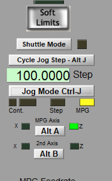

fercmann писал(а): ↑ "результирующая скорость" какую выставишь предельную в программе для фрезы ту и поддерживает
в программе понятно - там скорость результирующая именно задается для G1,2,3.
а вот с ручными перемещениями у меня не так и соответственно по диагонали будет х1,4 если ехать сразу по X и Y

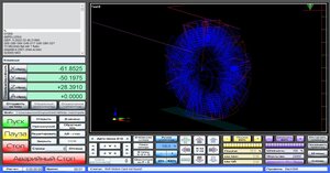

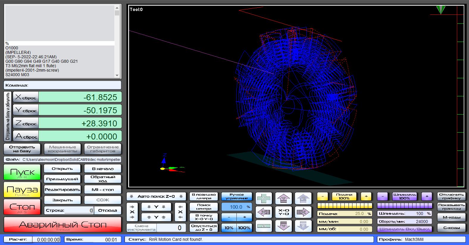

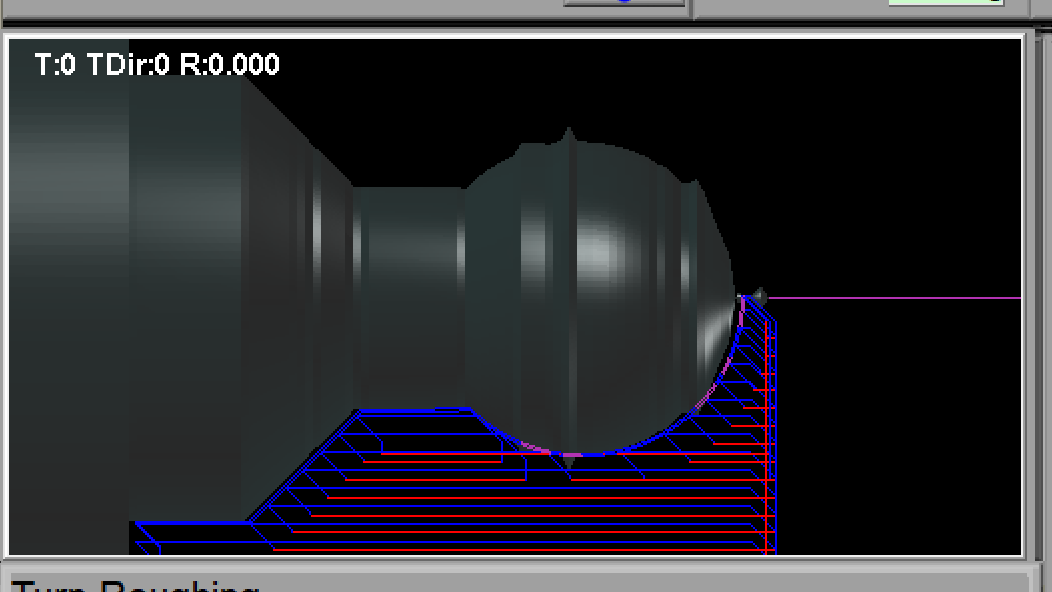

Программа Mach3 становится как будто в перегруз, на резет позиций не реагирует.
Короче, Mach3 абсолютно мутная программа...
Пока ты буковки режешь у тебя всё нормально, как только что-то сложнее, начинаются непонятки.
Это что???
path.png (2099 просмотров) <a class='original' href='./download/file.php?id=209797&mode=view' target=_blank>Загрузить оригинал (51.49 КБ)</a>
Программа не умеет нарисовать фигуру вращения?
Какая-то функция выполняется, через секунду не выполняется, потом опять выполняется...
Разгильдяйство какое-то...

Думаю, что некорректно предъявлять претензии сильно устаревшей программе, на воровство которой производитель забил много лет назад.
Не знаю, зачем Вам понадобилось наблюдать на экране исполнительной программы фигуры вращения и что именно Вы хотели увидеть, но трехмерные изображений траекторий Мак3 изображать умеет. А если быть точным, графика в этой проге, включая дизайн рабочих панелей, отдана на откуп производителям плагинов.
Не знаю, как в токарке, но для моего 4-хкоординатного станка траектория обработки импеллера отображалась в режиме реального времени в трехмерном виде, достаточном для контроля над процессом обработки.
Mach3_Impeller_Screw.JPG (2059 просмотров) <a class='original' href='./download/file.php?id=209799&mode=view' target=_blank>Загрузить оригинал (238.15 КБ)</a>
Я не в восторге от программы Мак3, но уверен, что с её помощью созданы миллиарды вполне себе годных изделий.
Мой опыт работы с ней отчетливо показал, что 99% моих проблем с ней вызвано аппаратной частью - китайскими контроллерами за $10-$20.
(Кстати, за эту цену китайцы прилагают к контроллеру и саму программу). Это контрастирует с приведенным Вами в противовес ПО PlanetCNC, с ценами 87,11 € за самый дешевый контроллер и 84,18 € за лицензию на него.
Если у Вас лично чего-то не получается, то скорее всего от недостатка знаний и опыта в её использовании.
