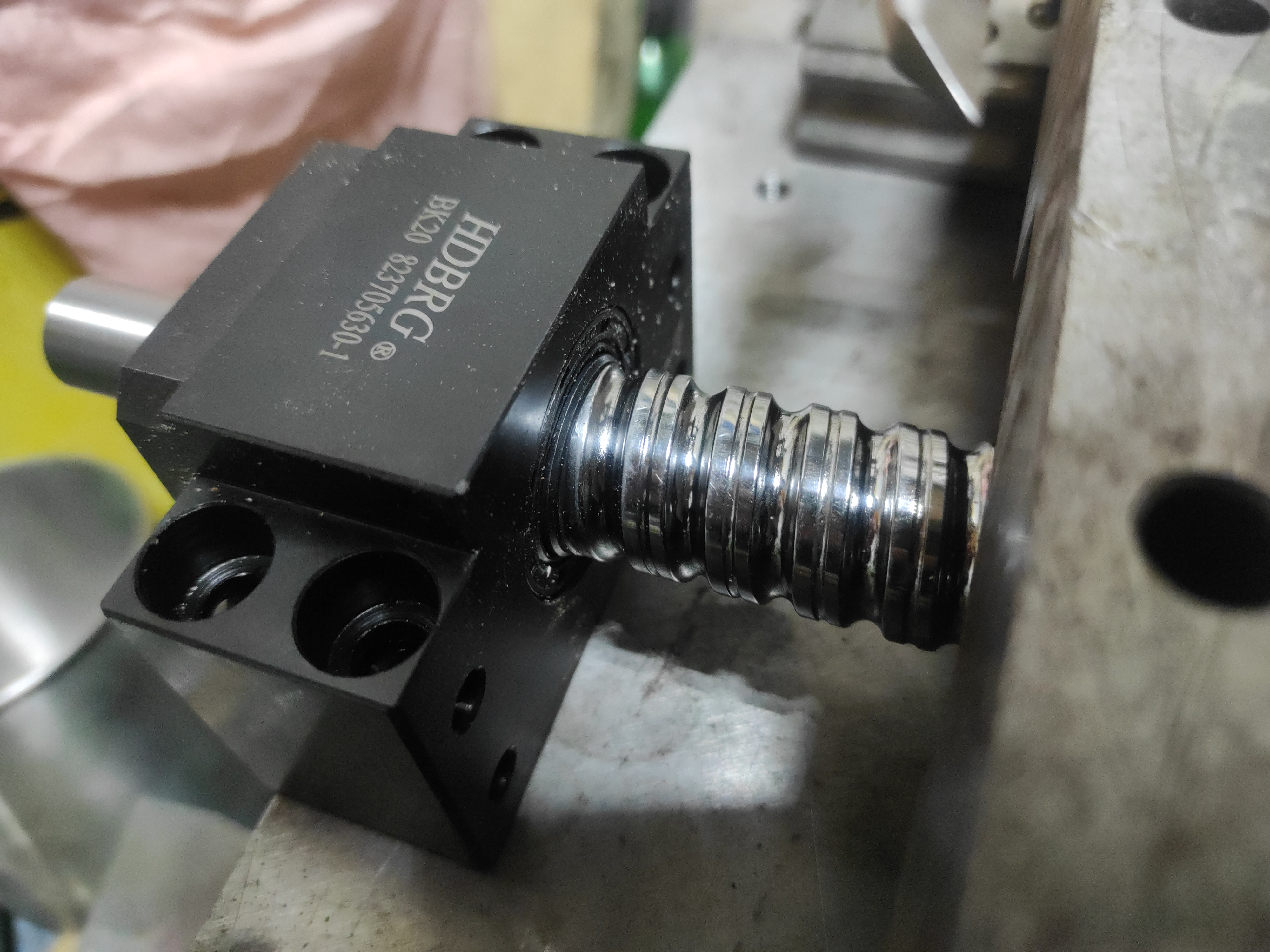

Прошу подсказать, винт швп - как его нужно натягивать, если он садится в опору - зазора нет и гайка винта просто затянет его в подшипник, а дальше уже тело винта начинается оно уже никуда не проходит. Получается нужно зазор оставить? Сколько мм?

Что значит "натягивать"? У вас с обоих сторон опоры с 2 радиально-упорными подшипниками? Если вторая опора плавающая, то никакой натяжки не получить, да и не понятно для чего она вам нужна.
Если речь про опору, то там в идеале должен стоять дуплекс - при затяжке гайки произойдет смыкание внутренних колец и будет выполнен натяг (убран зазор) подшипников.
зы. Обычно винт натягивают в неподвижном положении когда он очень длинный и провисает. И в этом случае используют вращающуюся гайку.

nevkon писал(а): ↑ Если речь про опору, то там в идеале должен стоять дуплекс - при затяжке гайки произойдет смыкание внутренних колец и будет выполнен натяг (убран зазор) подшипников.
это если опора нормальная, если не дорогая, то возможно придется медные колечки подсовывать чтобы внешние обоймы стянуть. будешь гайку затягивать - подкинь двигатель и замкни обмотки, проще будет затягивать.

Вообще да, у меня реально вторая опора это радиальник в туннеле, его тупо выдавит в сторону поджима, факт. Да чето жалко мотор, проще разрезной хомут сделать на кончик винта, и стянуть. Надеюсь сегодня поставлю опоры посмотрю че да как

Та шо ему будет, просто концы обмоток скрути и затяни гайку, сильно тоже не тяни, там шаг мелкий и закалки уже нет. и под гужон медный пятачок подложи, чтоб резьбу им не смять.

Поставил собственно опоры, перпендикулярность задаётся самой подвижной плитой, Где-то не учёл габарит винта, поэтому вышло так
