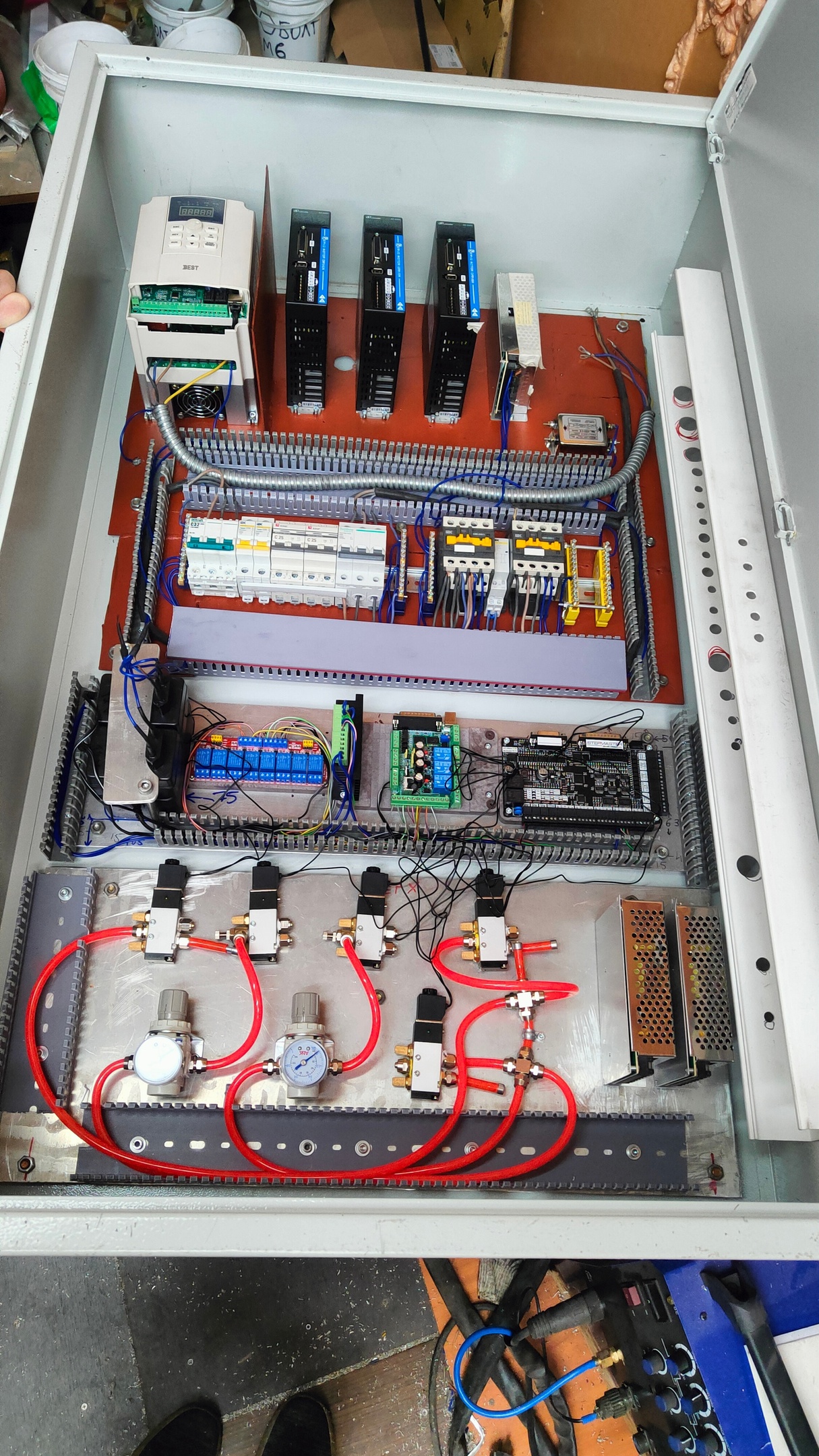

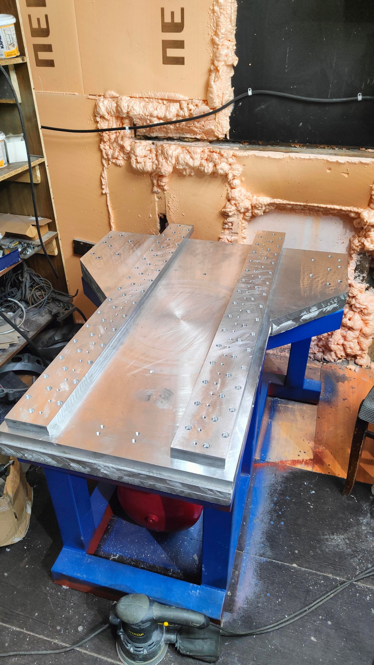

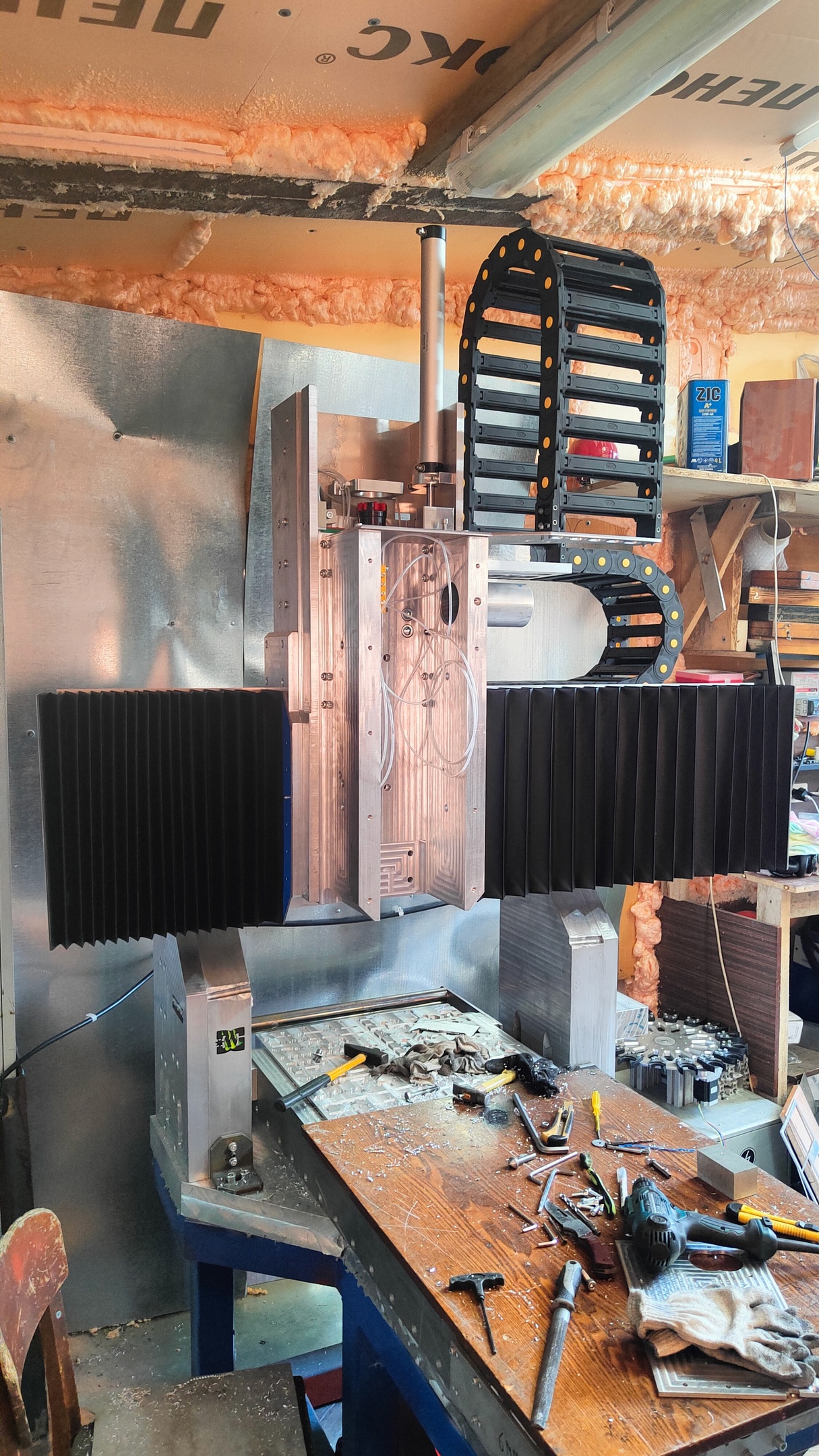

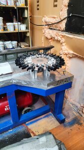

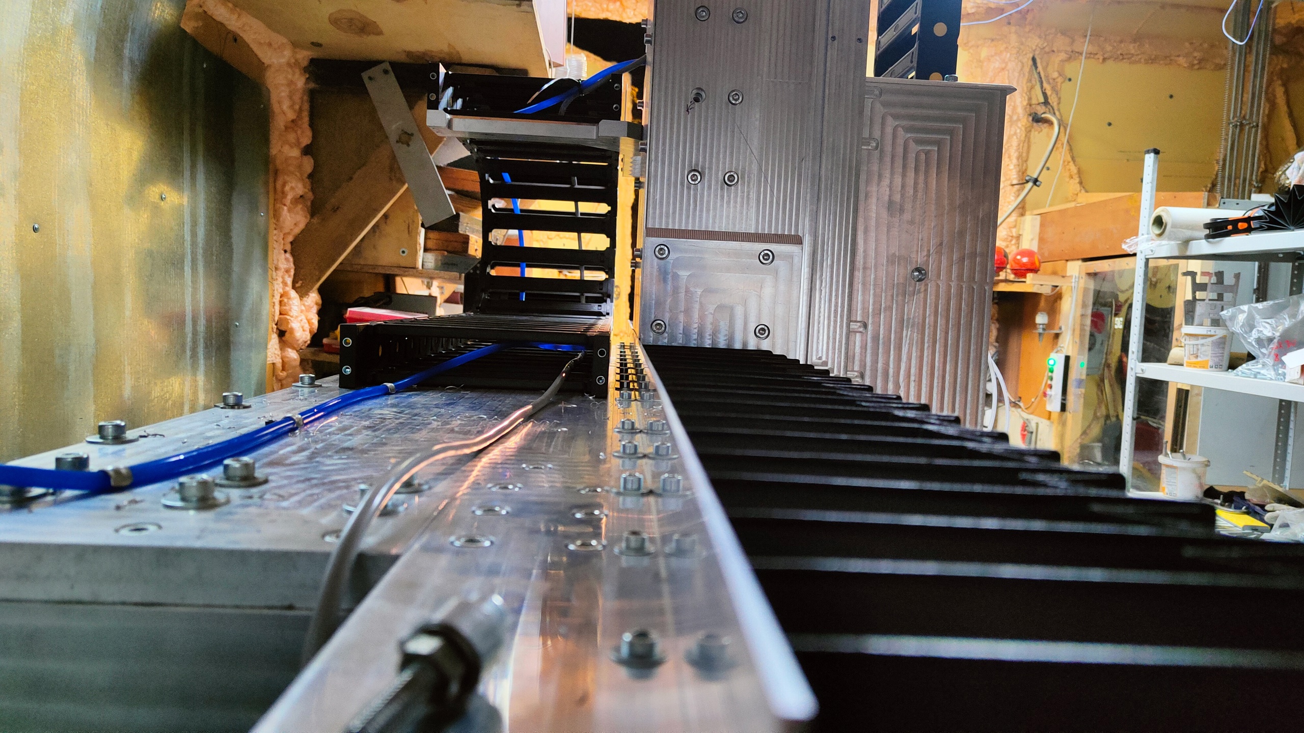

немного фоток по долгострою, работа идет чуть ли не каждый день над проектом.
шкаф, осталось подключить к станку. (4045 просмотров) <a class='original' href='./download/file.php?id=209848&mode=view' target=_blank>Загрузить оригинал (1.04 МБ)</a>
балка портала (4045 просмотров) <a class='original' href='./download/file.php?id=209849&mode=view' target=_blank>Загрузить оригинал (1.27 МБ)</a>
балка портала
основание (4045 просмотров) <a class='original' href='./download/file.php?id=209850&mode=view' target=_blank>Загрузить оригинал (1.53 МБ)</a>

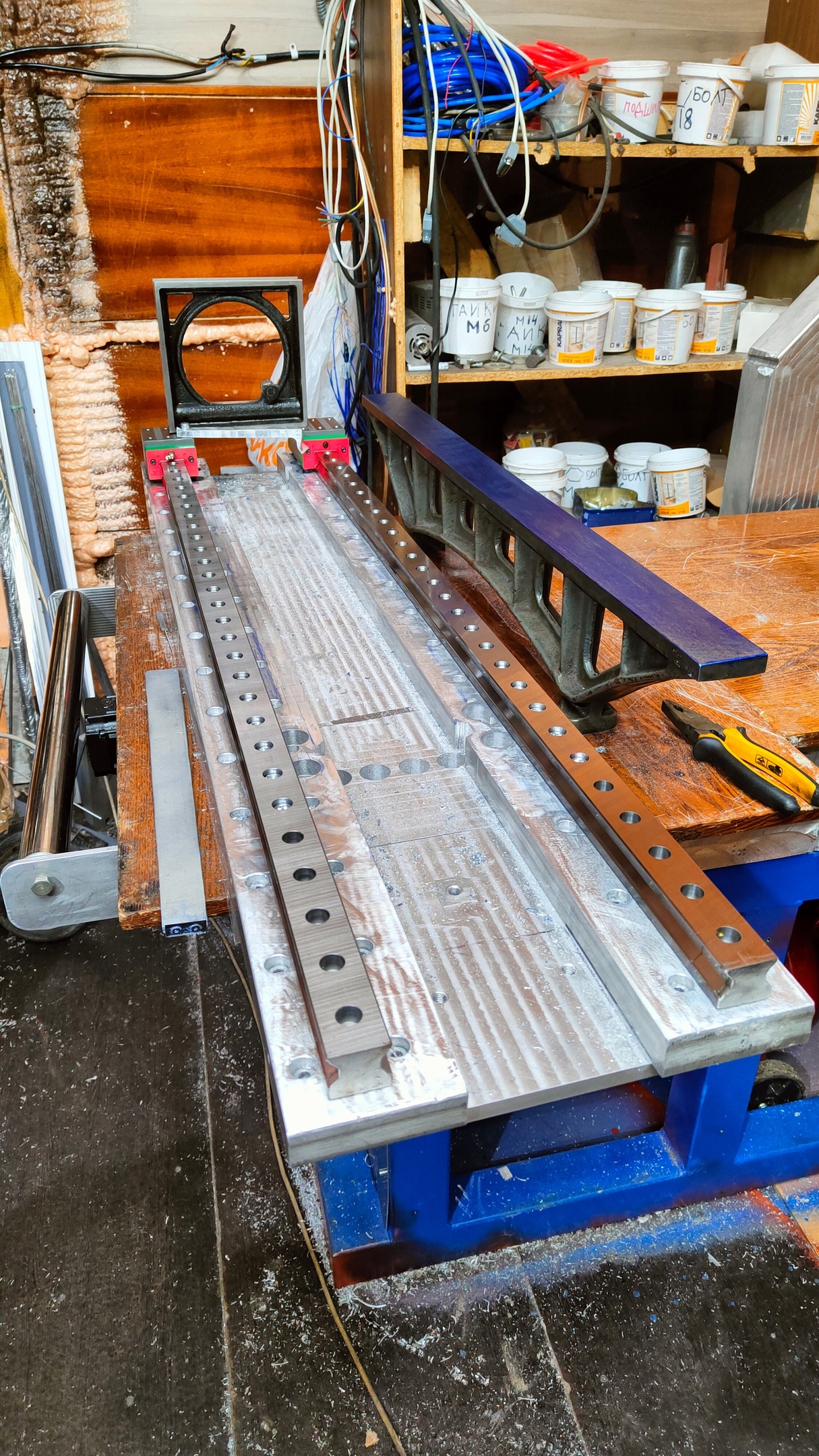

Сообщение ridirt »
Закончена работа по выставлению рельс основания и рельс балки портала, на основании пришлось прокладывать неровности фольгой. Балку набрался терпения и вышабрил, было дольше но получилось точнее на основании был большой винт и шабрить его было неудобно поскольку было не убрать ничем еще шереховатость в центре плиты. Балку я в итоге прогнал на своем фрезере, стало чуть ровнее разброс вместо 0.15 получился 0.09 что заметно лучше, убрал задиры и шабрить было попроще. Теперь предстоит тяжелая работа по установке были так как это перпендикулярность по нескольким осям , и винт по балке, так как несмотря на ее толщину , стоит подложить под один из краев щуп в 1мм , рамный уровень 0.1 уже показывает винт в 4-6 делений шкалы.

Besprizornik
Сообщения: 309
Зарегистрирован: 19 сен 2022, 15:05
Репутация: 8
Настоящее имя: Василий
Re: Долгострой по металлу 700*700 из глыб люминя
Сообщение Besprizornik »
Жирновато как-то краски намазано. Для контраста тонкий слой хорошо так- после шабрения протереть уайт-спиртом, сохнет быстро контраст выше, особенно по чугуну.
ridirt
Сообщения: 654
Репутация: 277
Откуда: Спб
Сообщение ridirt »
жирновато но там лишь середина работы, на сегодня почти все что должно быть вышабрено уже готово. теперь все нужно выставить грамотно, на что уйдет может быть весь месяц, неделя уже прошла.
