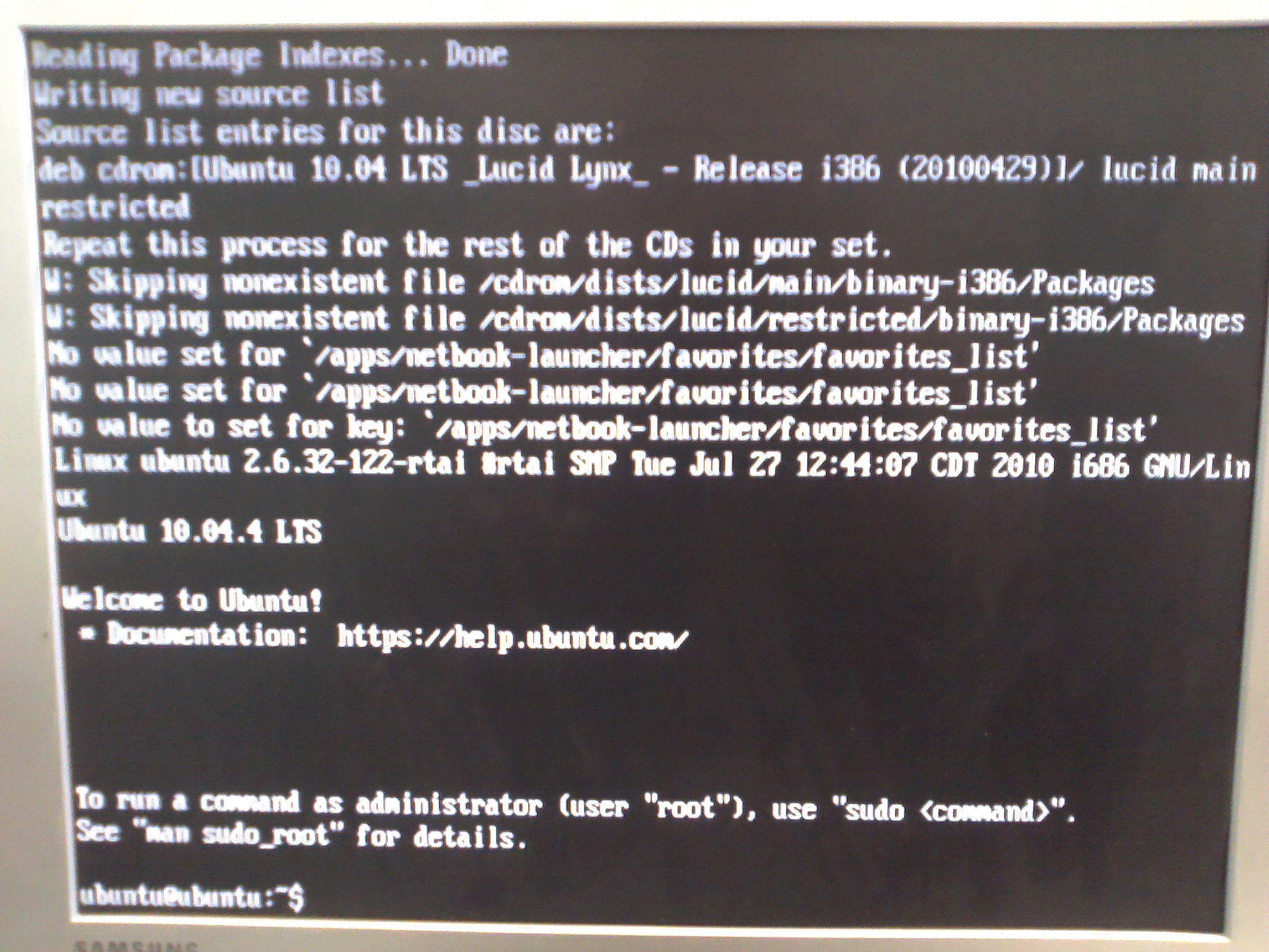

У меня на компе не запускается Ubuntu с LiveCD или LiveUSB, образы рабочие 100% проверял на домашнем ноутбуке.
На домашнем ноуте при загрузке образов есть надпись Ubuntu, на компе нет.
IMG_20130422_091514.jpg (3936 просмотров) <a class='original' href='./download/file.php?id=13971&sid=4432914ede654649917fc31bd9d7e1e0&mode=view' target=_blank>Загрузить оригинал (586.27 КБ)</a>
IMG_20130422_084916.jpg (3936 просмотров) <a class='original' href='./download/file.php?id=13972&sid=4432914ede654649917fc31bd9d7e1e0&mode=view' target=_blank>Загрузить оригинал (648.86 КБ)</a>
Пробывал установить Ubuntu через Windows, при перезагрузке есть выбор системы, выбираю ubuntu и опять одни надписи :wik:
IMG_20130422_094001.jpg (3936 просмотров) <a class='original' href='./download/file.php?id=13974&sid=4432914ede654649917fc31bd9d7e1e0&mode=view' target=_blank>Загрузить оригинал (484.41 КБ)</a>
Помогите, что мне делать, может железо не подходит или биос?
Мать Epox ep-8rda3i; процессор Athlon xp 3200+

Re: Установка LinuxCNC EMC2
Похоже видеокарта не держит режим, который хочет включить инсталятор, а может и карта глюкает.
Можно попробовать заустить инсталятор в другом режиме с помощью параметра VGA=XXX.
Параметр добавлять так: https://help.ubuntu.com/community/BootO ... ation_Line
Список значений: http://en.wikipedia.org/wiki/VESA_BIOS_ ... de_numbers
Или можно попробовать в конец строки добавить слово text, но не уверен, что в убунте оно работает.

UAVpilot писал(а):Можно попробовать заустить инсталятор в другом режиме с помощью параметра VGA=XXX.
Спасибо, помогло, смог загрузить LiveCD и установить Ubuntu.
Но теперь опять проблема, при перезагрузке появился Grub с выбором систем, при выборе убунты те же грабли, нету графического интерфейса одни буквы и цифры. Иногда система грузится до ввода логина и пароля, но в большенстве зависает, при вводе "startx" чёрный экран.
С бубном получилось загрузить систему, в грабе выбрал убунту нажал клавишу "Е" и подкорректировал загрузку добавлением "nomodeset" перед "quiet splash", система загрузилась до ввода логина и пароля но тоже без графики, я ввёл "startx" и вуаля, графика появилась.
Подскажите, как систему загрузить без бубна?
