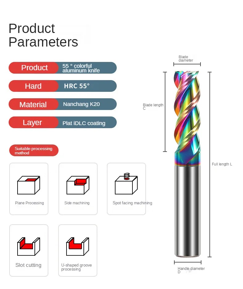

Добрый день.
Купил фрезы на пробу на aliexpress (https://aliexpress.ru/item/100500346526 ... 5959211428), но проверить их самостоятельно нет возможности, поэтому в СПБ (я живу с СПБ) требуется проверить качество фрез - d6 мм, трердостплав HRC55 по алюминию, 3-х заходная. Кто согласиться проверить на своем станке (нужен станок с СОЖ) качество фрезы?
3.jpg (6605 просмотров) <a class='original' href='./download/file.php?id=209591&mode=view' target=_blank>Загрузить оригинал (101.78 КБ)</a>
Прежде чем купить еще про запас, очень бы хотелось что бы одну фрезу потестили, поскольку в отзывах все вроде пишут что хорошо, но опять же в основном по внешнему виду, а на практике отзывов нет почти, но есть и отрицательный что напыление сразу ушло и кромки покрошились. Если кто согласиться (нужен станок с СОЖ), потестил и показал результат теста, я бы дал на полный тест 1 штуку - проверить в щадящих режимах и при полной нагрузке.

Да что там проверять? 55 единиц для алюминия то? И 50 и 45 алюминий грызут на ура, а тем более с сож...
В отзывах именно эти фрезы кто пробовал для алюминия хвалят...

В основном да, но есть несколько не очень положительных отзывов, а также я уже писал, что основная масса отзывов это те кто купил, но не пробовал, а хотелось бы убедиться что они хорошие.
