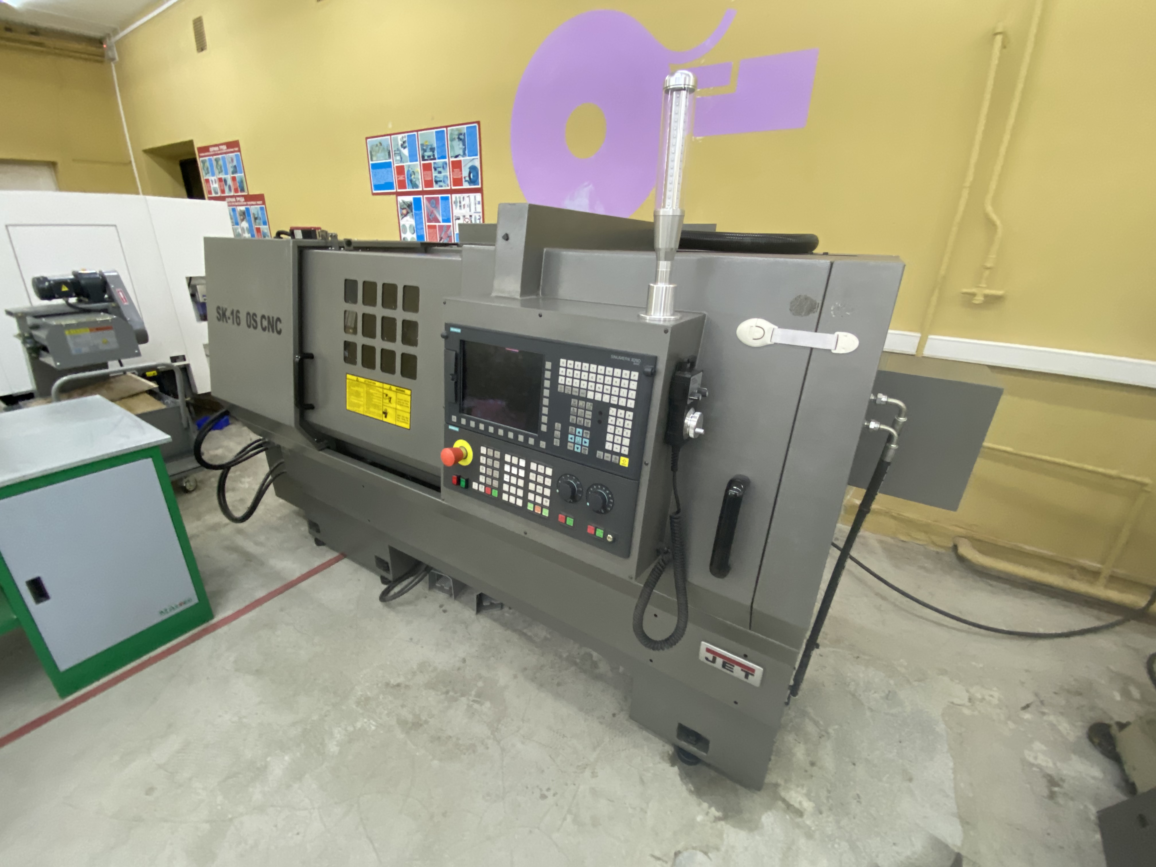

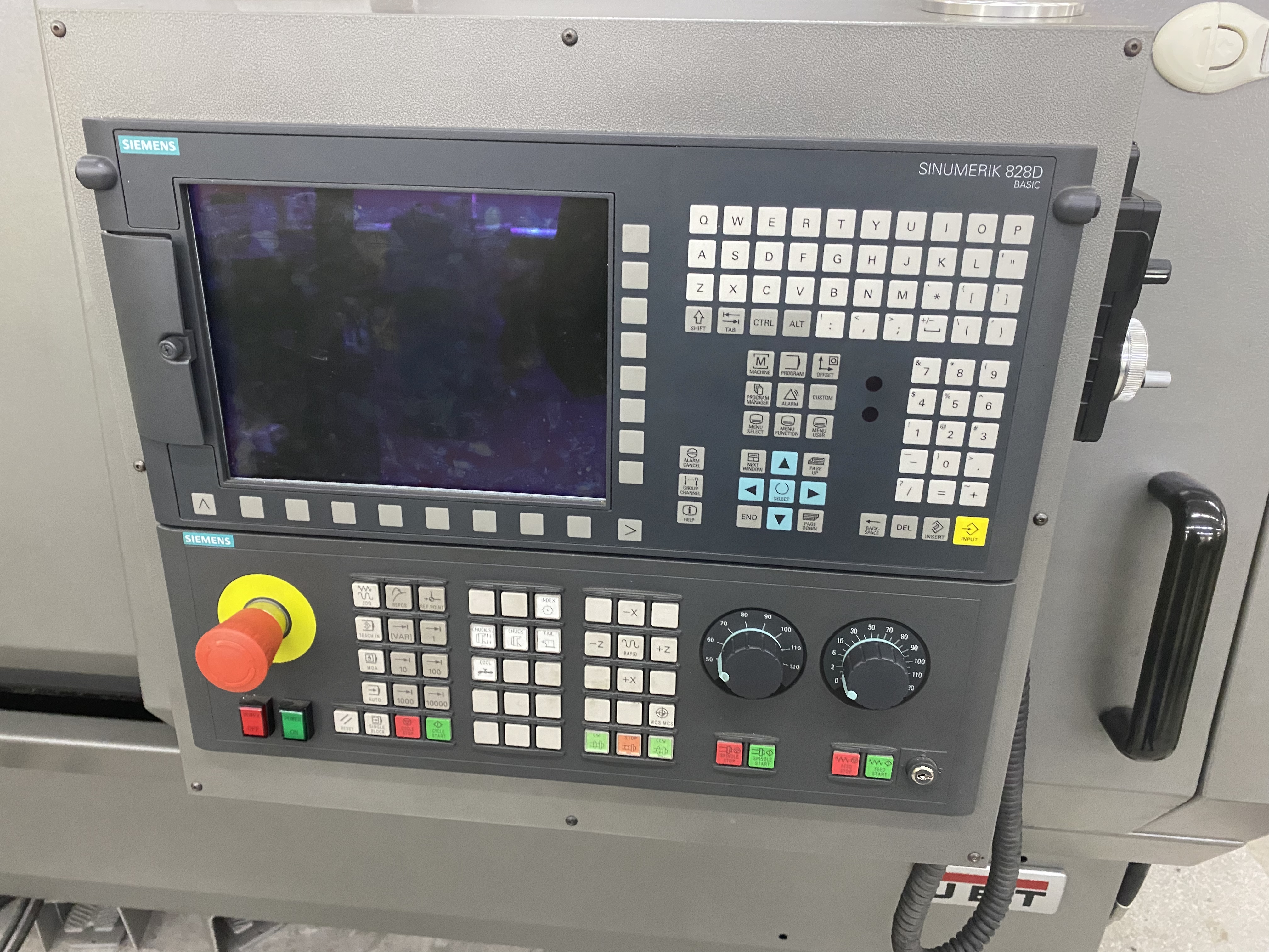

Здравствуйте, случилась беда, провернули револьверную голова, случайно задев реле отвечающий за поворот головы. Выписывает ошибку «700001» при вызове инструмента она не реагирует. Выбираем 1-2 инструмент выходит ошибка и плюс ещё доп. «нет диплогировки чтения» что это такое. Я вообще в шоке, станок стоит что делать не знаю(((
Вот станок. (5285 просмотров) <a class='original' href='./download/file.php?id=209573&mode=view' target=_blank>Загрузить оригинал (1.49 МБ)</a>
Вот станок.
Вот стойка. (5285 просмотров) <a class='original' href='./download/file.php?id=209574&mode=view' target=_blank>Загрузить оригинал (3.13 МБ)</a>

Так может стоит попробовать вручную повернуть на любой инструмент и затянуть. Кто знает случайно задев в панике отрубили и голова недотянута

Besprizornik писал(а): ↑22 окт 2023, 13:56 Так может стоит попробовать вручную повернуть на любой инструмент и затянуть. Кто знает случайно задев в панике отрубили и голова недотянута
Она дотянута, там есть реле который отвечает за притягивание , и мы вроде его дотянули

Ну это понятно, но должен быть датчик закрытия головки, например сигнал ТОК на систему. Нет сигнала и система ждёт, после некоторого времени ожидания должна быть ошибка. У меня простейшая например, если не найден инструмент, например отвалился провод, сделает несколько оборотов и выбросит ошибку.
У вас наверное посложнее, с энкодером абсолютным

Кстати возможно, когда вызываем инструмент он начинает выдавит ошибку, только странно мы сняли кожух, и посмотрели датчик, он норм, там похоже макнитный круг какой то считывающий. Вот он не видео его. Типа.

Вполне возможно у вас такая ситуация- система не запрашивала смену инструмента и текущий к примеру был №5, а вы задев реле запустили револьвер и он встал на №3 или вообще между. Согласование какое-то должно быть допустим руками ставите №1 и выбираете №1 в чпу. Хотя если энкодер абсолютный так быть не должно, на вход приходит номер физически установленого, но если энкодер инкрементальный то может и быть.

Голова скорее всего фрикцинная, а не с механически дискретными положением. Такую голову может скрутить и большой нагрузкой. После скручивания необходимо провести рекалибровку положения. Надо манулы штудировать как вызывать необходимое сервис меню или вызывать службу поддержки
