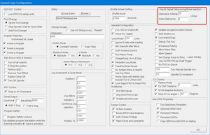

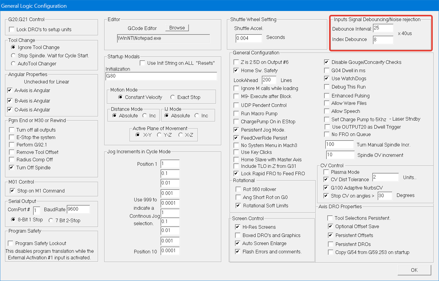

Можно в mach3 включить фильтрацию входящих сигналов.
2018-03-16_16-50-20.png (9375 просмотров) <a class='original' href='./download/file.php?id=208763&mode=view' target=_blank>Загрузить оригинал (53.91 КБ)</a>

Фильтрацию включил как на скрине - все равно встает по ошибке периодически, но вроде реже.

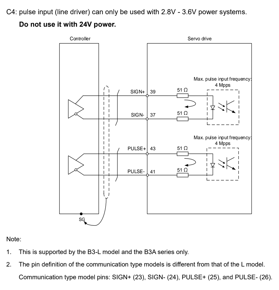

Здравствуйте Михаил! Тут возникла необходимость подключить Stepmaster к серве ASDA-B3 , имеется вход Open Collector STEP\DIR, но не 5 вольт как на выходе у степмастера, а 24 вольта.Не подскажите как лучше это сделать? Есть ли преобразователь сигнала из 5 в 24 вольта уже готовые недорогие? Или надо самому схему ваять и паять. Беглым гуглением ничего готового не нашёл. Может подскажите как лучше именно с вашей платой реализовать(я так понимаю и для других плат опторазвязки данная информация тоже пригодиться). Как вариант, я так понимаю, перепаять входные резисторы на самой серве - но тогда теряется гарантия на не дешёвую серву.
Screenshot_15.png (7930 просмотров) <a class='original' href='./download/file.php?id=209544&mode=view' target=_blank>Загрузить оригинал (58.2 КБ)</a>

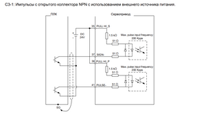

Правда, стоит добавить последовательно резисторы около 250 Ом, чтобы ток через оптопары был около 10 мА.
Screenshot_20231019-231351_Samsung Notes.jpg (7929 просмотров) <a class='original' href='./download/file.php?id=209546&mode=view' target=_blank>Загрузить оригинал (154.08 КБ)</a>

К сожалению такой способ не работает - я попробовал - так как тот вход на схему драйвера предназначен для дифференциальных сигналов(тип линейный драйвер как и написано в мануале) и при подключение к нему степмастера или другой платы опторазвязки с общим плюсом или минусом, вращается только в одну сторону. Поэтому если подключать к этому низковольтному входу , я так понимаю, надо ставит преобразователь сигналов с open colector в дифференциальный типа такого - HT04M.

manyakNT писал(а): ↑ тот вход на схему драйвера предназначен для дифференциальных сигналов
Нет.
Эти входы предназначены для подачи сигналов СТЕП и ДИР.
Подавать их можно разными способами. Схема согласования зависит от источника сигнала.
На второй схеме показан ПРИМЕР подключения контроллера с дифференциальным выходом.
На правой схеме показан ПРИМЕР подключения контроллера с выходом ОК и питанием 24В. Как видите, внутри привода просто стоит резистор от вывода SIGN+ к выводу PULL HI_S (от вывода PULSE+ к выводу PULL HI_P). Для 24В это 1,5кОм. Да плюс у оптопары +2*51Ом.
Для 5В это будет (5-3)/0,01=200 Ом, да минус 2*51 - итого 100 Ом
Для 12В это будет (12-3)/0,01=900 Ом, да минус 2*51 - итого 820 Ом
