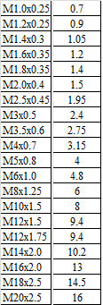

Всем привет, озадачился нарезкой резьбы, ибо руками тяжко, да и не правильно как то), прикупил фрез, пока лежат, изучаю матчасть, кто пользует, поделитесь информацией

Привет, резьбофрезы юзаю уже лет пять, из своего опыта скажу , лучше брать одновитковые, особенно если АТС, 1 инструмент сразу на все шаги резьбы, настраивается легко, в солидкаме главное не забывать когда инструмент подгружаешь что сразу меняется шаг из настроек инструмента, иногда было что менялся правое на левое и сверху вниз на снизу вверх, нужно постоянно за этим следить.
Хотелось бы тоже сюда вопрос задать: кто - нибудь юзал резьбофрезы со сверлом на конце? Видел где то видео, там за один цикл все делается, очень удобно когда нет АТС. Найти бы где сие чудо, кто нибудь покупал такое?
Я лично себе беру тут.
https://aliexpress.ru/item/100500222153 ... 7600786946
По части видео Эдуарда. Он не сказал что важно чтобы фрезерование было попутным, у него вообще ошибка там и встречное на бобышках, и из за этого залипание, но лично я всегда фрезерую все равно с маслом, после засверливания один мазок зубной щеткой в масле и все 100% результат. Если АТС все операции с резьбой переношу вначало, сначало сверление, потом промазываю маслом дырки и можно сваливать.

фрезы брал там же, тоже одновитковые, только непонятно немного по размерам, М6 везде по таблицам фреза 4.8, у мну по замерам она 4.5-4.55, на просторах интернета нашел скрипт генерации кода, https://sergshobby.ru/calc3.php по симуляции вроде норм...
