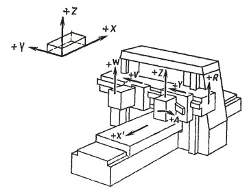

Пока резал симметричные детали, радовался жизни :) Оси ездят куда надо, направление движения осей соответствует кнопкам на панели. Но вот попалась не симметричная деталь, заметил, что станок то режет зеркально по оси Х. Ковыряние в постпроцессоре ни к чему хорошему не привело. Остался один вариант, инвертировать ось Y. Но тогда нарушается система координат и соответствие направления движения кнопкам на панели.
Не подскажете где проблема и как решить?

Постпроцессор заказывал за деньги специально для 4х осей. Разработчик предлагал инвертировать оси в vmid файле, не помогло. Детали делаем в Солидкаме.

MiG77 писал(а): ↑ Ковыряние в постпроцессоре ни к чему хорошему не привело.
Что-то странное. И это вообще т в настройках системы координат делается для каждой детали в CAM.
Вы кнопками когда едете по X в плюс, у вас фреза по детали куда едет - вправо или влево?
А по Y в плюс - фреза по детали - к вам или от вас?

Мне тоже делали за деньги постпроцессор, только для Мастеркама, взяли 5ти осевой пост и долго его допиливали до 4ех осевого. Ось С из G-кода исчезла, но иногда УП строиться как под 5ти осевой, с повротом оси С на 180 градусов, а так как оси С физически нет на станке, сразу получаю зеркало по оси Х.

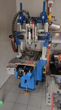

alex_sar писал(а): ↑ Вы кнопками когда едете по X в плюс, у вас фреза по детали куда едет - вправо или влево?
Станок сделан на базе КРС 380. +Х идет вправо (вдоль оси движения стола), +У от меня.

MiG77 писал(а): ↑ Но вот попалась не симметричная деталь, заметил, что станок то режет зеркально по оси Х.
MiG77 писал(а): ↑ Станок сделан на базе КРС 380. +Х идет вправо (вдоль оси движения стола), +У от меня.
Ну так значит вопрос то вообще не к mycnc и не к станку, а к пост-процессору получается. Или просто элементарно систему координат на детали неправильно ставите в solidcam.
Но станок точно ломать не надо, чудес не оберётесь.

alex_sar писал(а): ↑ Или просто элементарно систему координат на детали неправильно ставите в solidcam.
С этим сложно начудить. Привязываешь ось Х и У к граням детали, Z сама встает куда надо. Вчера на эту тему с другом общался. Он хорошо разбирается в Солидкаме. Ошибок не нашел. Смотрел много видео по теме зеркалирования детали, в основном все решения сводились к программному изменению направления оси. При таком решении опрокидывается система координат. Z начинает смотреть вниз.
Еще смущает картинка, взята из ГОСТ 23597-79, ИСО 841-74 Станки металлорежущие с ЧПУ. Обозначение осей координат и направлений движений. Общие положения.
Ось Х на ней указана верно?
