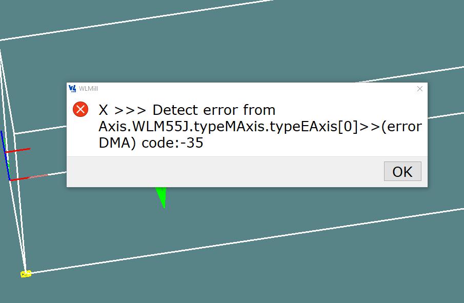

ice_screenshot_20231002-162353.jpeg (2648 просмотров) <a class='original' href='./download/file.php?id=209424&mode=view' target=_blank>Загрузить оригинал (39.11 КБ)</a>
а у кого вот такие DMA?
klepa писал(а): ↑02 окт 2023, 16:34 Сделайте пожалуйста отключение шпинделя при обрыве связи с компом,или добавьте пункт в программу чтоб галочкой отключать, а то связь проподает все стоит а шпиндель работает.
ОС,интерфейс?
тут надо либо безотказную связь, либо загружать в МК процедуру стоп, которая не всегда одинаковая, к сожалению. тогда если мк видит что буфер опасно пустеет и в его конце не финиш - мог бы хоть аккуратно остановиться.
а так да. прикольно. может ведь еще не только шпиндель крутиться - может еще и ехать по осям. причем комп уже выдал свой таймаут, а у контроллера видимо сек 15. за 15 сек можно много напилить

vtgmfg писал(а): ↑ а у кого вот такие DMA?
Бывает такое. Работаем над этим....
На сколько загружен ЦП от WLMill?
Последний раз редактировалось wldev 03 окт 2023, 06:04, всего редактировалось 1 раз.

vtgmfg
Сообщения: 1325
Репутация: 77
Re: WLMill (Windows/Linux (Qt) + WLMotion) - управление фрезерным ЧПУ
Сообщение vtgmfg »
wldev писал(а): ↑03 окт 2023, 05:53
на десктопе 5-10%
в бездействии до 5. и мне кажется раньше было больше. но то может на станке.
надо бросать уже компорт я думаю и переходить на USB. и таймаут в 10 сек и хз сколько со стороны МК просто маскирует ситуацию вероятно.. давайте зададим хотя бы 100мс и посмотрим.
