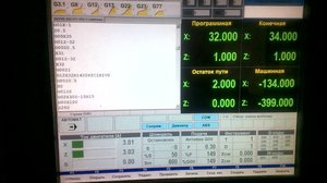

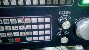

Покажи фото стойки... да и всего станка можно тоже...
А g12 что делает?
Может ему что-то надо вклюзить, чтоб оно заработало, например шпиндель...

Re: Ивановский ИнЭлси 16А20Ф3 Помогите с циклами!
Сообщение Geradjan »
G12 это многопроходный цикл полусферы, с начало ступеньками потом чистовой по сфере. Описывается с графического интерфейса.

Nick писал(а):Может ему что-то надо вклюзить, чтоб оно заработало, например шпиндель...
шпиндель как раз останавливается и программа дальше не идёт. пробовали программу которую с инэлси прислали с такого же станка.
А ошибок никаких не выдает?
Nick писал(а):А ошибок никаких не выдает?
нет
