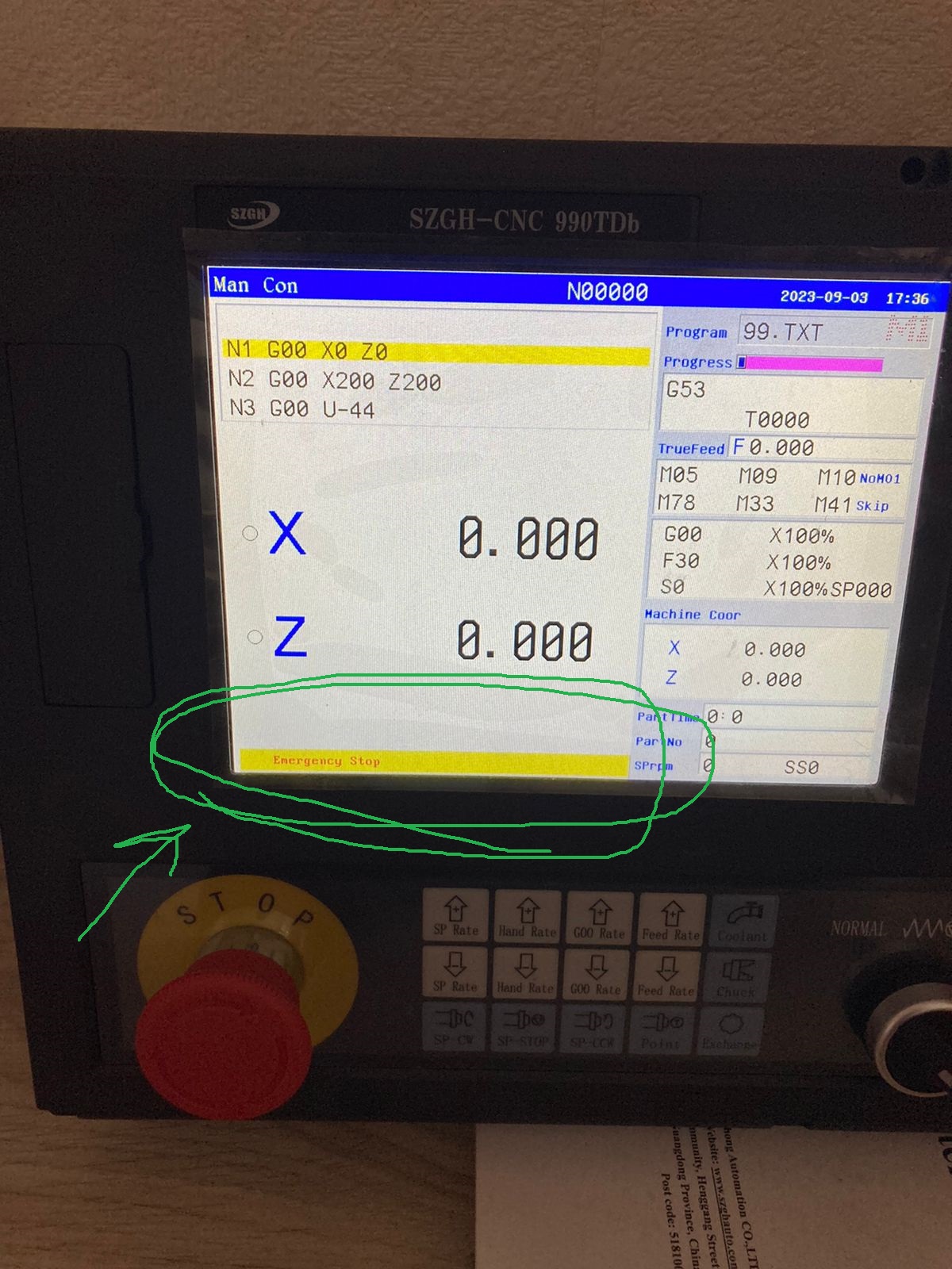

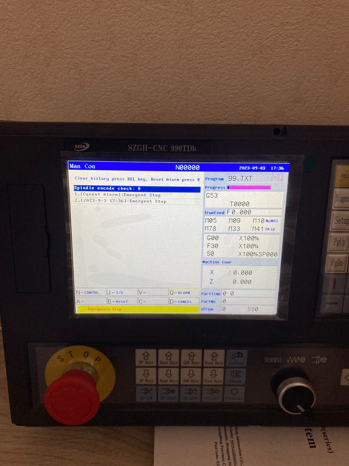

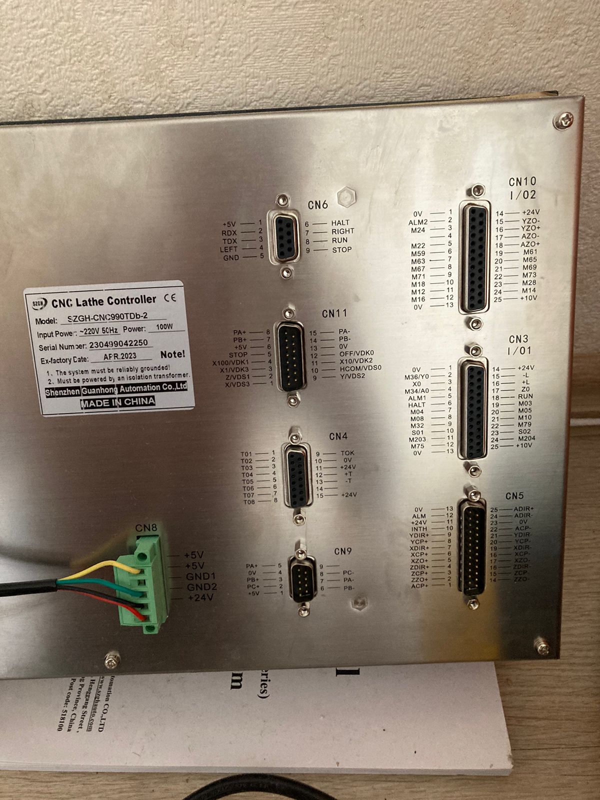

Что бы не создавать отдельную тему может кто подскажет:
купил стойку 990tdb, лежит дома, при включении горит Energency Stop .Грибок отжат. Сброс ошибок не помогает. Думаю что с завода это специально сделали чтобы сначала настроить стойку и только потом работать можно было, может кто подскажет как это справить?

Юра77777 писал(а): ↑03 сен 2023, 12:33:
Да поди Е-Стоп на неподключенном MPG срабатывает.
Попробуйте перевернуть параметр 27 (или 26). Или перемычку в колодку MPG сунуть.
