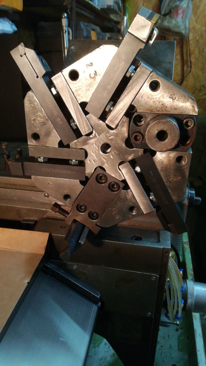

Сделал крепления для резцов, не претендую на лавры первооткрывателя, может кому пригодится. Из тел напайных резцов 25х16 болты М8х1.

Besprizornik писал(а): ↑ Сделал крепления для резцов, не претендую на лавры первооткрывателя, может кому пригодится. Из тел напайных резцов 25х16 болты М8х1.
У меня другая конструкция диска. 3 позиции под резцы и 3 под VDI30 инструмент. И прижимы резцов такими коническими планками.

Power968 писал(а): ↑ И прижимы резцов такими коническими планками.
Для радиальных такие-же, есть для примера на 1 резец, но решил сделать все такие с болтиками.
