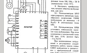

Led писал(а):Ещё вопрос - как проверить привода с моторами без нцшки?
у Чернова схемы и описания приводов. Для проверки необходимо подать сигнал "Работа" и на вход подать 0-10V с переменного резистора.
При смене полярности будет меняться направление вращения.Для работы привода должны быть подключены двиги и ОС с тахогенераторов.
Выделение(018).jpg (5076 просмотров) <a class='original' href='./download/file.php?id=12663&mode=view' target=_blank>Загрузить оригинал (327.49 КБ)</a>
chernov1_glava_02.djvu.tar
(350 КБ) 466 скачиваний
Led писал(а):куда что подключить, сможете помочь?))
Здесь всегда можно расчитывать на помощь ;)
