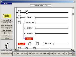

Добрый день.
Имеется в работе привод Parker LVD10 в паре с серводвигателем с резольвером. С панели вводится длина отрезаемой ленты в мм по CAN в параметры 86:87 привода. Привод работает в режиме 9 - позиционирование.
Подскажите пожалуйста, где и как происходит пересчет мм в кол-во необходимых импульсов? Все коэф введены в привод, как по умолчанию. Резольвер выдает 4096 имп/оборот

Добрый день.
Наделал скриншотов из программы PC2LVD. Не могу разобраться как происходит трансформация мм в кол-во импульсов. на скрине №22 в параметрах 86:87 введено число с панель оператора - 259.0 мм.
Может, у кого-нибудь глаз намётан на программы LD паркера. Символы вроде знакомые, а толку нет...
Подскажите плиз...

Skorobogatko44
Сообщения: 9
Зарегистрирован: 21 июл 2023, 12:12
Настоящее имя: Да
Re: Привод Parker LVD10 сколько шагов должен делать двигатель?
Сообщение Skorobogatko44 »
В том то и дело, что в моём случае эти параметры установлены в "по умолчанию": b70.9=0, Pr50=1, Pr58=1, Pr59=1.
У меня же задача не сделать новый станок, а скорректировать коэффициент шагов в мм в уже работающем оборудовании.
Пока выяснил вот что: С панели оператора вводится поправка в мм (###.#), но она записывается в Pr83 как тот самый коэффициент. Ввожу: 100.0 Pr83=30668, 100.1 Pr83=30699, 100.1 Pr83=30729, 0.1 Pr83=31, а мне нужен Pr83=30714. Для обычного плк это вообще не проблема, а вот как это реализовать в parker буду думать.
Кстати, в том самом мануале есть пример программы плк позиционирования с комментариями, так вот я так и не понял как это работает.

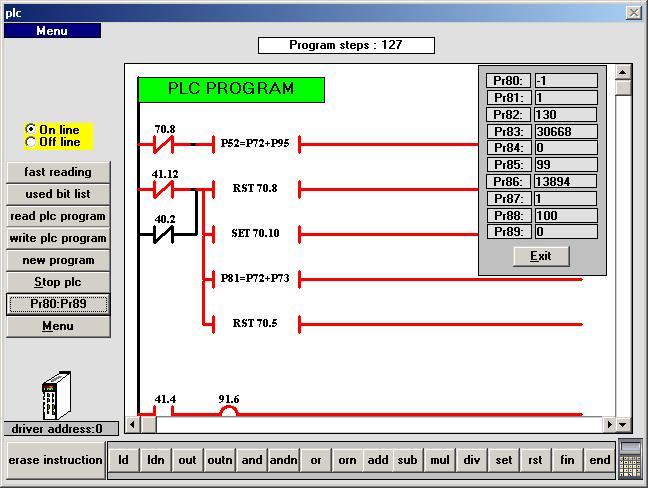

Вот как это можно понять:
SUB P64=P83-P60
SUB P64=P86-P60
где
P64 - необходимое кол-во шагов
P83 - коэф. шагов/мм
P86 - длина с панели оператора в мм
P60 - Pr60=0 ???
Должно же быть:
MUL P64=P86*P83

Skorobogatko44 писал(а): Вот как это можно понять:
SUB P64=P83-P60
SUB P64=P86-P60
где
P60 - Pr60=0 ???
А с чего вы решили, что P83 - это коэф. шагов/мм? Мне видится, что P83 и P86 это как раз начальная и конечная точка позиционирования в отчетах, а P64=P83-P60 и второе выражение - это именно задание перемещения в эту точку, где P60 это текущее положение. Зачем вы вообще лезете в привод, если не хватает точности в задании с панели? Можно конечно костылей в приводе понаставить, но вообще надо лезть в программу панели оператора.

Kost_irk писал(а): Мне видится, что P83 и P86 это как раз начальная и конечная точка позиционирования в отчетах, а P64=P83-P60 и второе выражение - это именно задание перемещения в эту точку, где P60 это текущее положение.
Очень похоже на правду. Такая трактовка многое объясняет.
Буду прорабатывать вопрос: как подключиться к панели Esa VT170W и скачать из неё программу без проекта.
Сообщение Kost_irk »
Ищите еще откуда берется P83. Возможно удастся подкорректировать его, вам же нужно изменить расстояние между этими точками? С ESA не работал, ничего не знаю. Ковырял HAKKO и FX2N, было несложно в общем-то, исправил ошибку китайцев и линия поехала.
