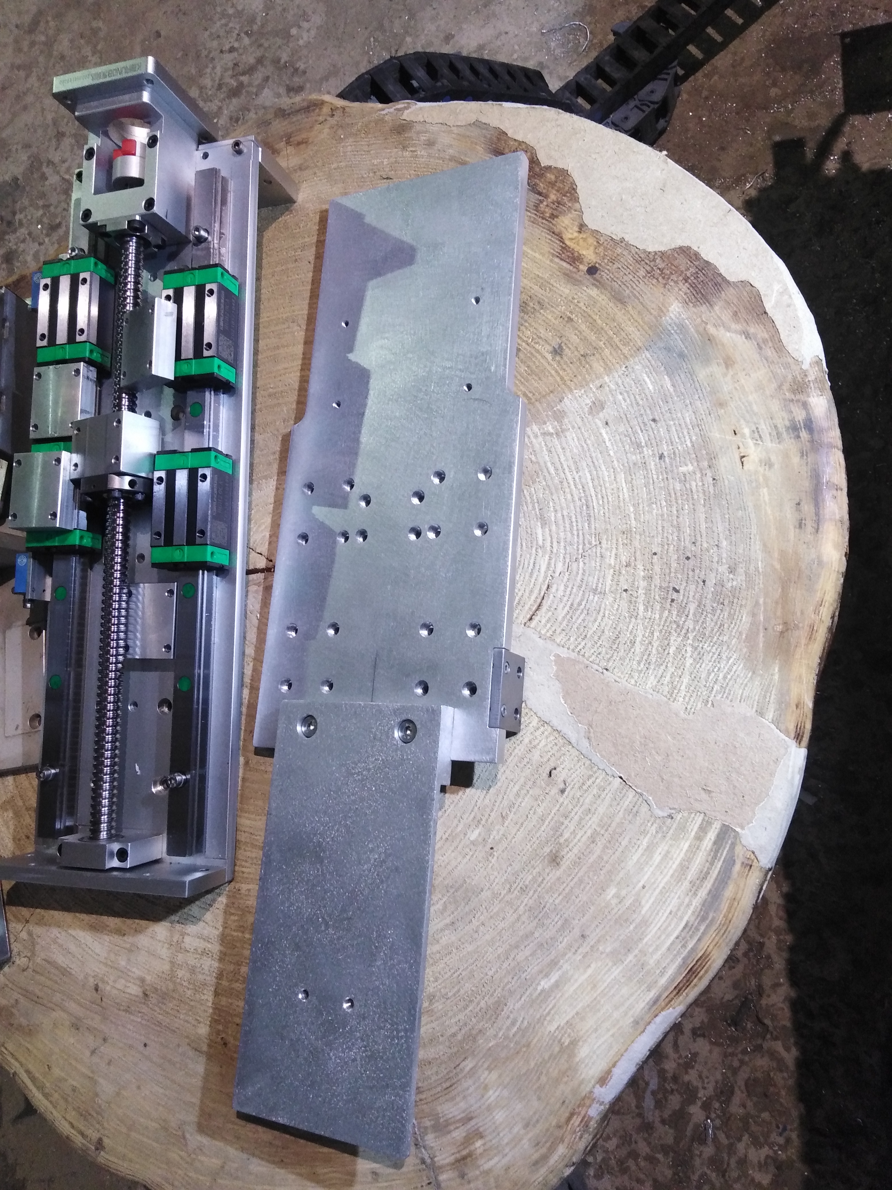

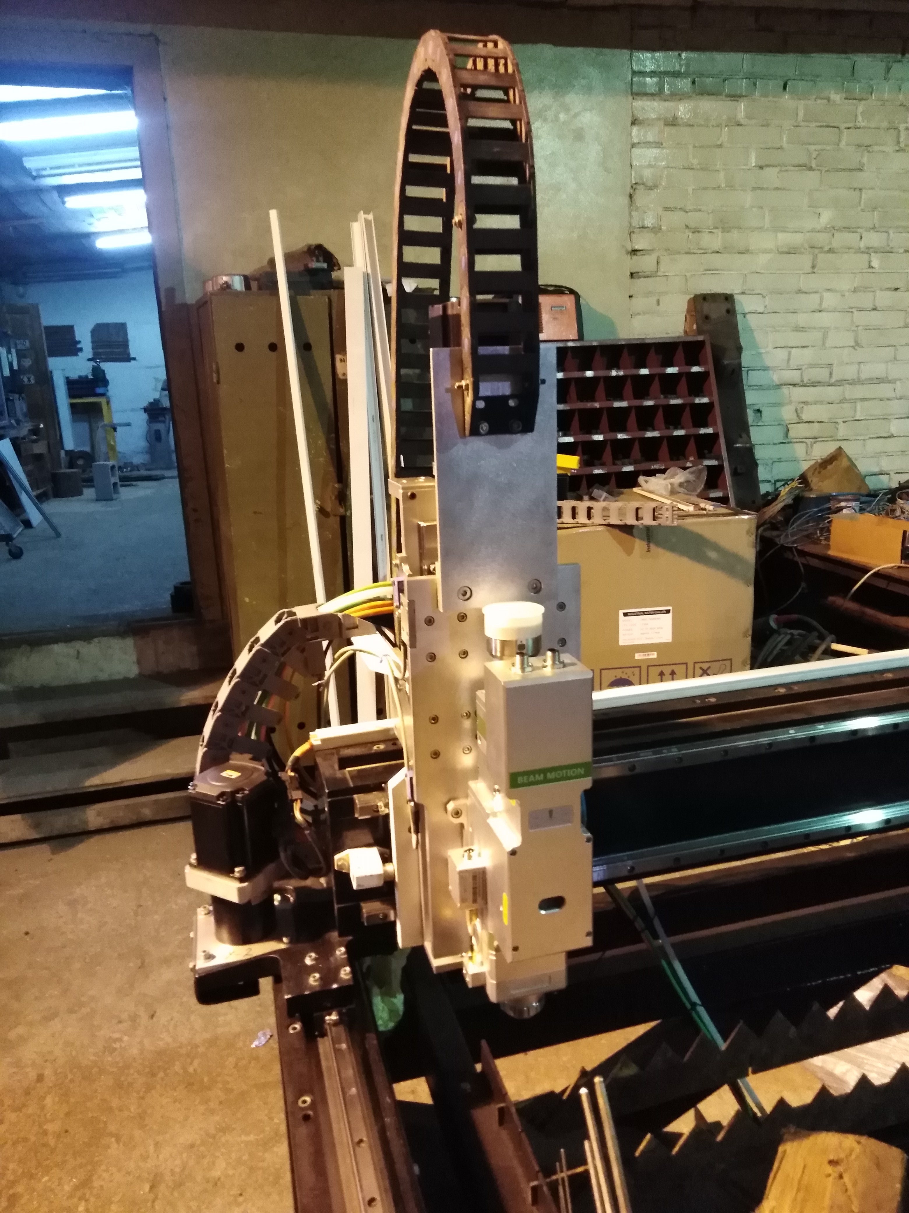

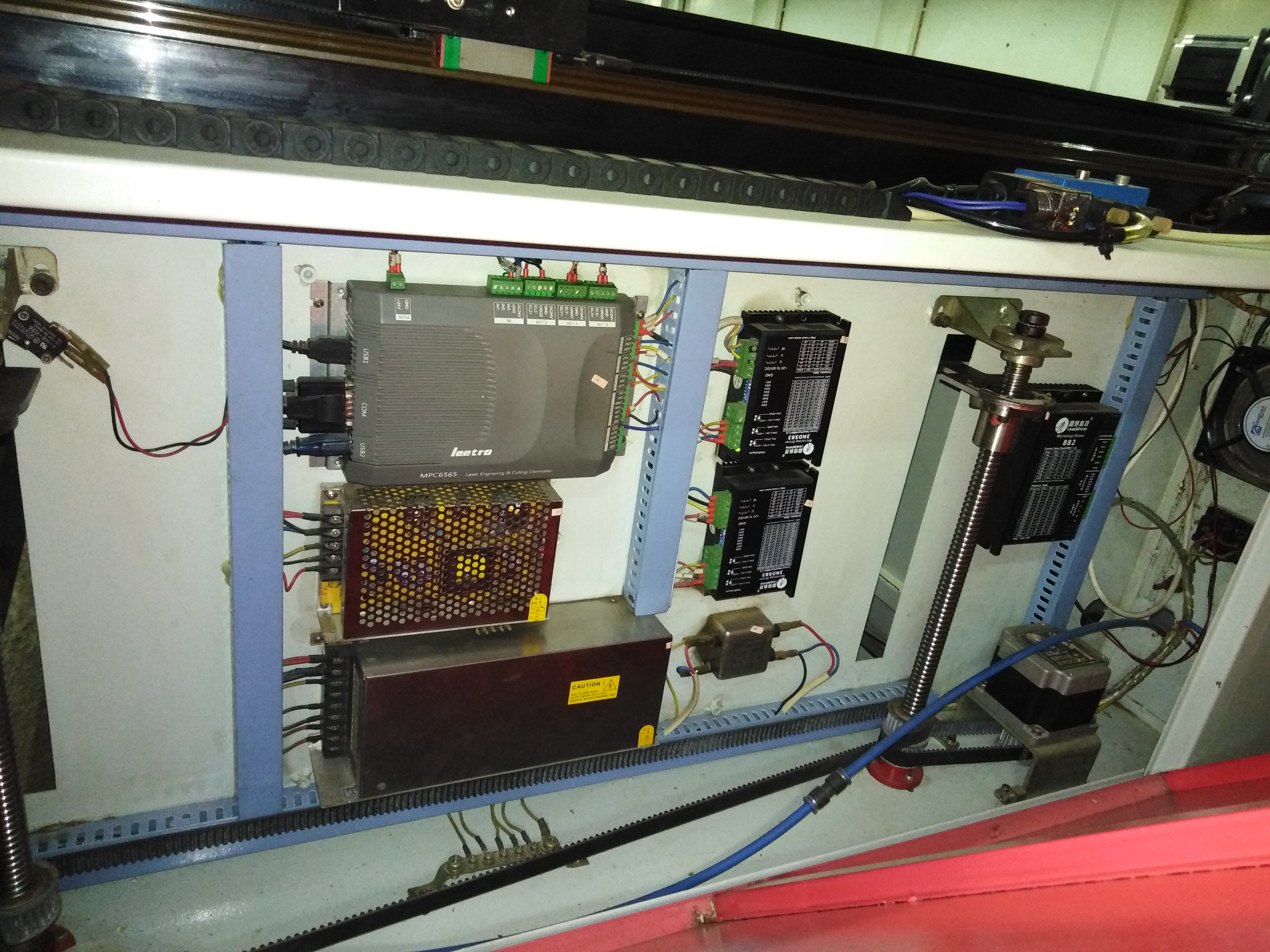

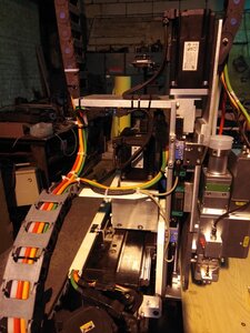

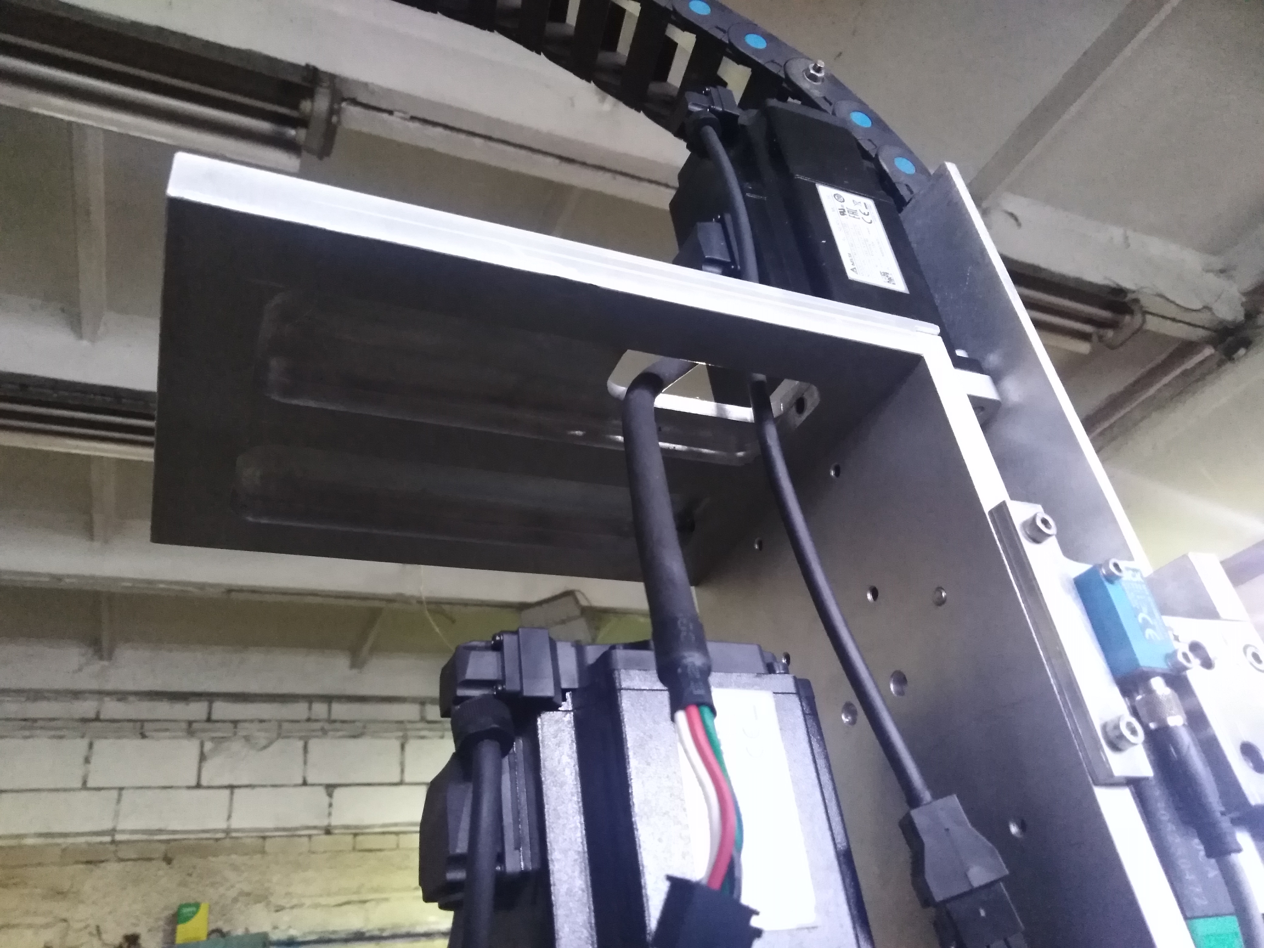

Разобрал на модернизацию оси z.
IMG_20230727_124702.jpg (3100 просмотров) <a class='original' href='./download/file.php?id=208445&mode=view' target=_blank>Загрузить оригинал (2.88 МБ)</a>
IMG_20230727_124715.jpg (3100 просмотров) <a class='original' href='./download/file.php?id=208446&mode=view' target=_blank>Загрузить оригинал (2.53 МБ)</a>
IMG_20230727_123613.jpg (3100 просмотров) <a class='original' href='./download/file.php?id=208447&mode=view' target=_blank>Загрузить оригинал (2.67 МБ)</a>
IMG_20230727_124652.jpg (3100 просмотров) <a class='original' href='./download/file.php?id=208448&mode=view' target=_blank>Загрузить оригинал (2.66 МБ)</a>
IMG_20230727_175825.jpg (3100 просмотров) <a class='original' href='./download/file.php?id=208449&mode=view' target=_blank>Загрузить оригинал (2.93 МБ)</a>

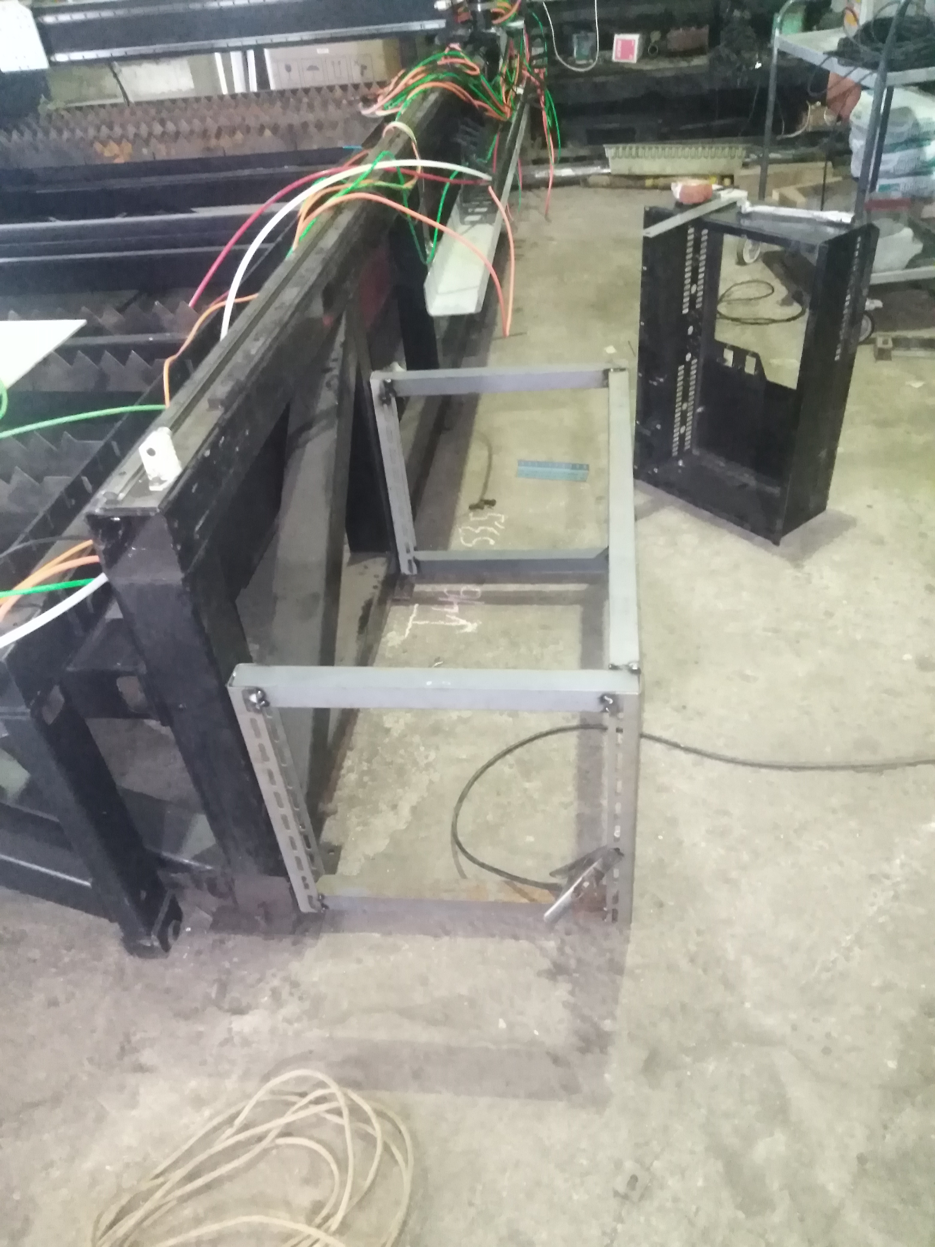

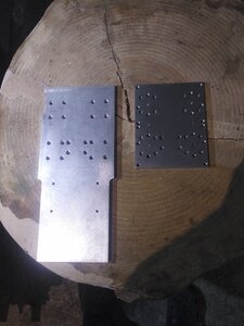

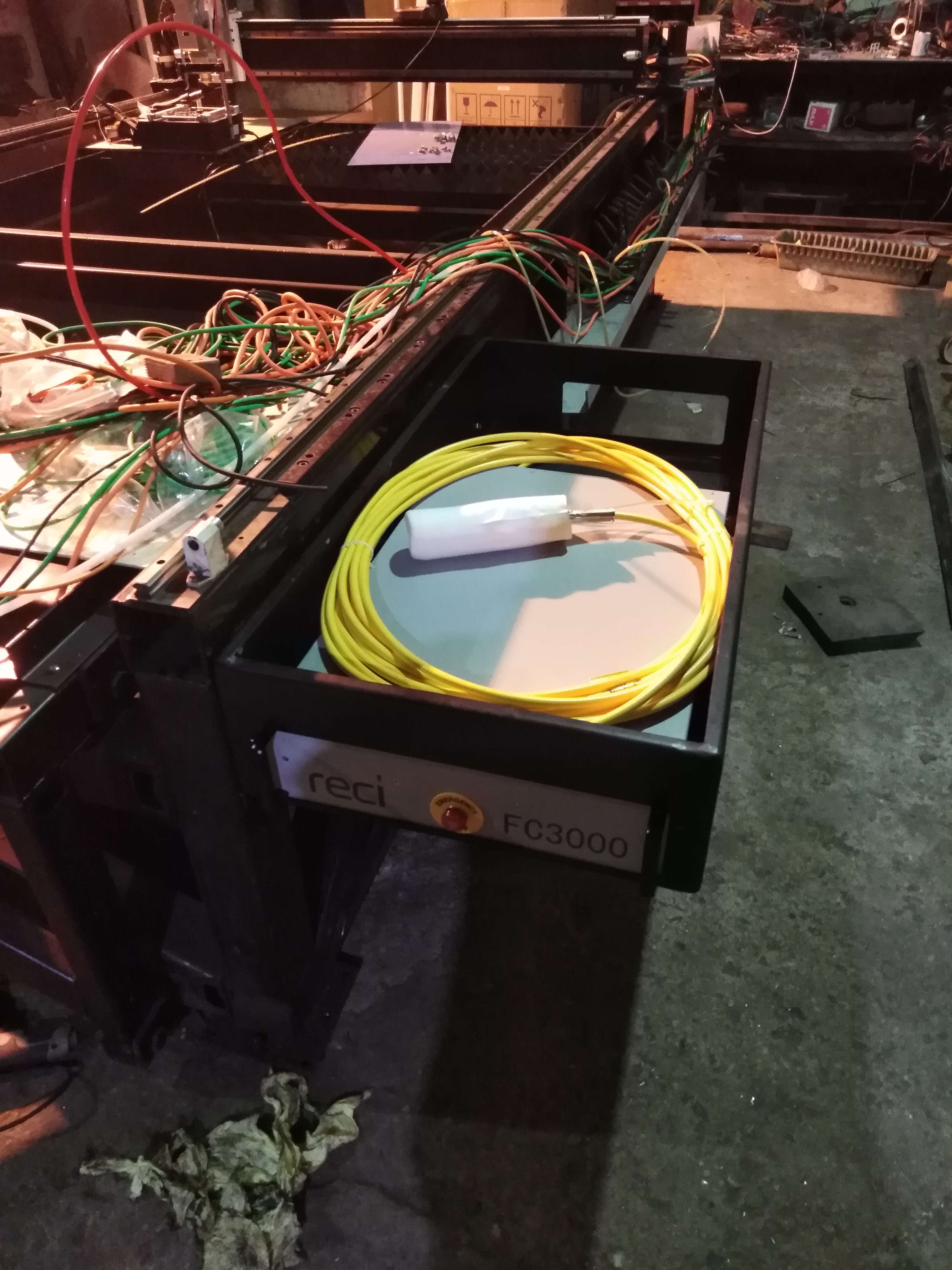

Родная пластина линейного модуля что короткая и модернизированная длинная.
Ящик под источник варим с креплением к станку.

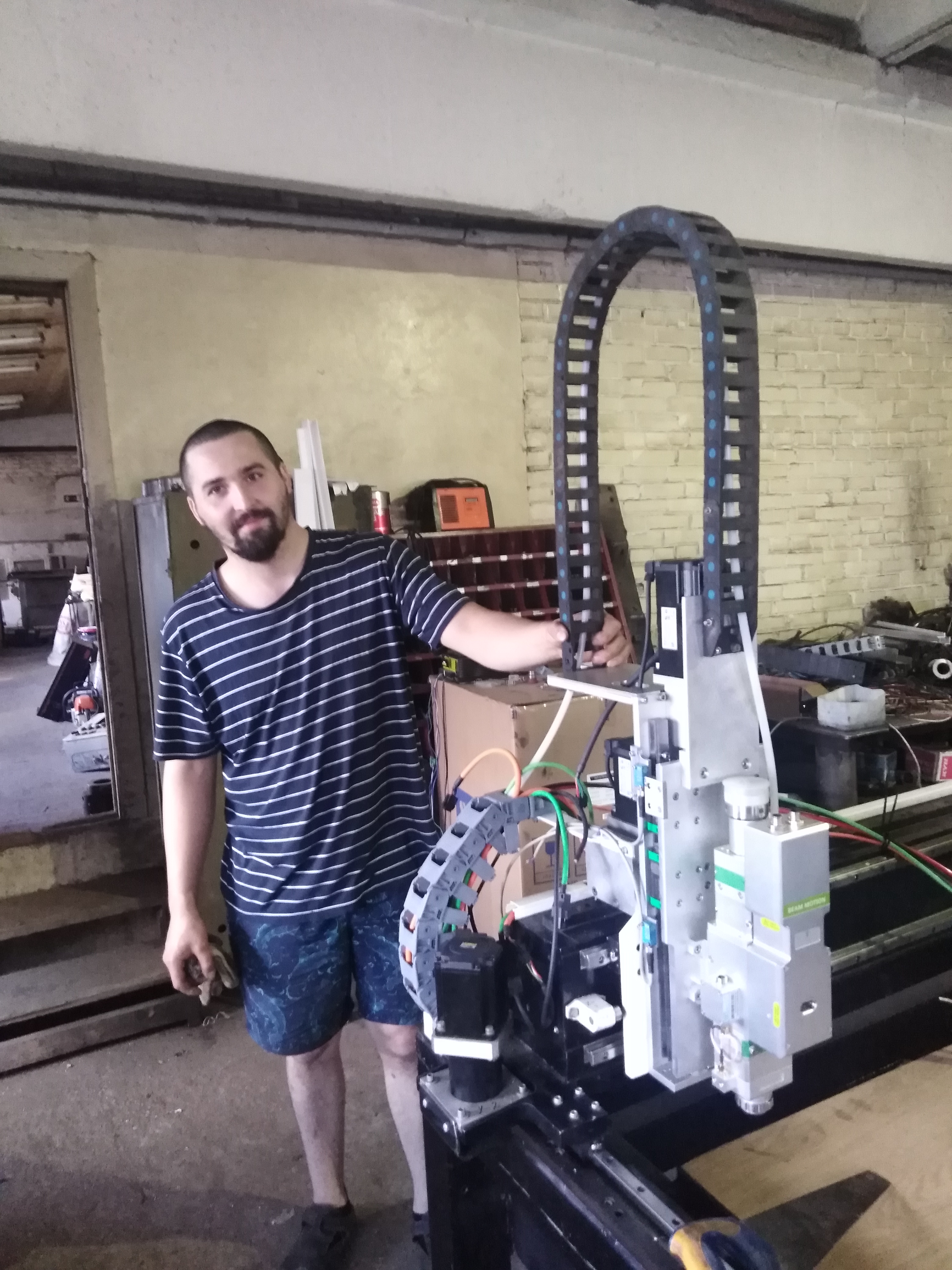

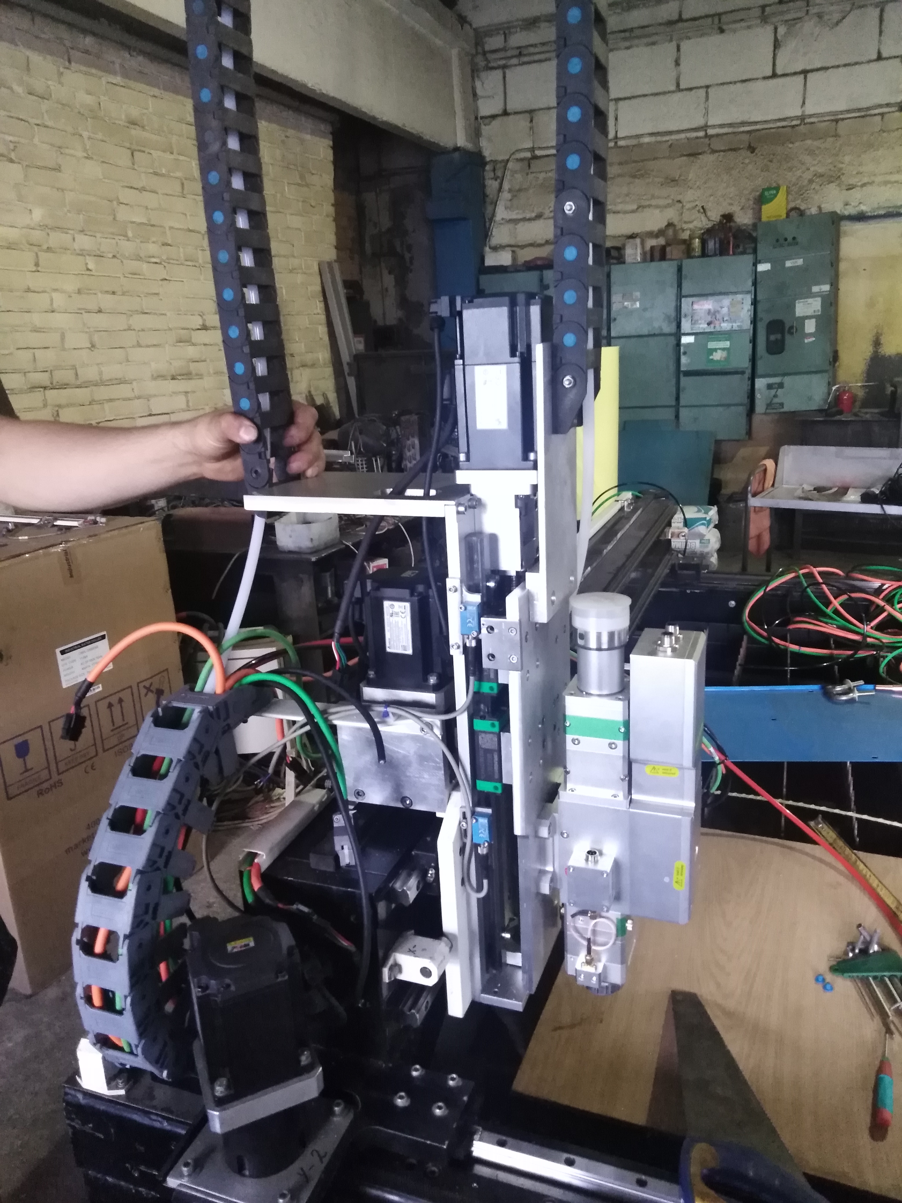

Вот что получилось.
IMG_20230729_023336.jpg (3066 просмотров) <a class='original' href='./download/file.php?id=208463&mode=view' target=_blank>Загрузить оригинал (3.01 МБ)</a>
IMG_20230729_023318.jpg (3066 просмотров) <a class='original' href='./download/file.php?id=208464&mode=view' target=_blank>Загрузить оригинал (3.04 МБ)</a>
IMG_20230729_023329.jpg (3066 просмотров) <a class='original' href='./download/file.php?id=208465&mode=view' target=_blank>Загрузить оригинал (2.82 МБ)</a>
IMG_20230728_225319.jpg (3066 просмотров) <a class='original' href='./download/file.php?id=208466&mode=view' target=_blank>Загрузить оригинал (3.59 МБ)</a>

Почти готова.
IMG_20230730_114752.jpg (3040 просмотров) <a class='original' href='./download/file.php?id=208491&mode=view' target=_blank>Загрузить оригинал (3.03 МБ)</a>
IMG_20230730_114744.jpg (3040 просмотров) <a class='original' href='./download/file.php?id=208492&mode=view' target=_blank>Загрузить оригинал (2.99 МБ)</a>
IMG_20230730_114803.jpg (3040 просмотров) <a class='original' href='./download/file.php?id=208493&mode=view' target=_blank>Загрузить оригинал (2.7 МБ)</a>

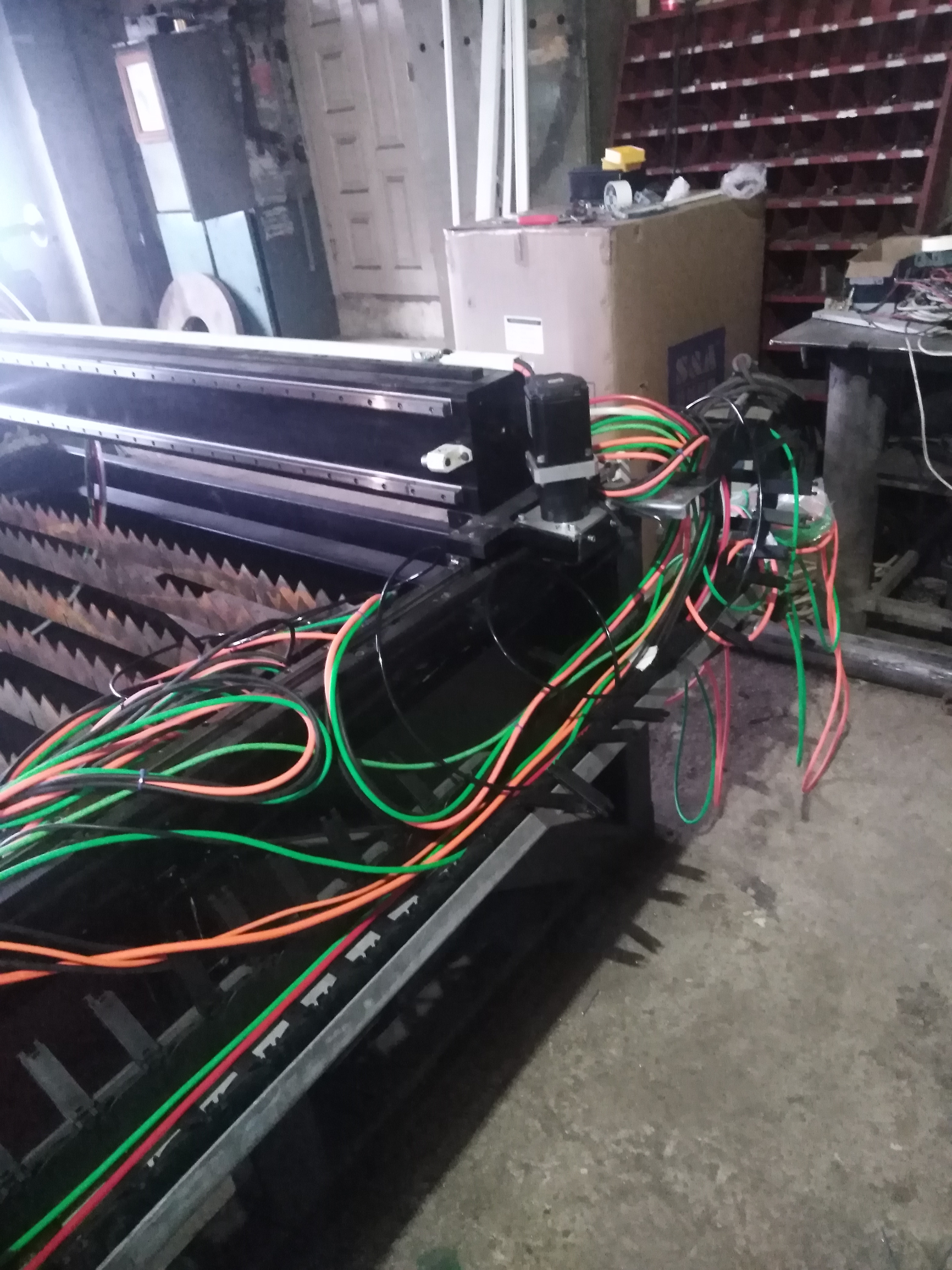

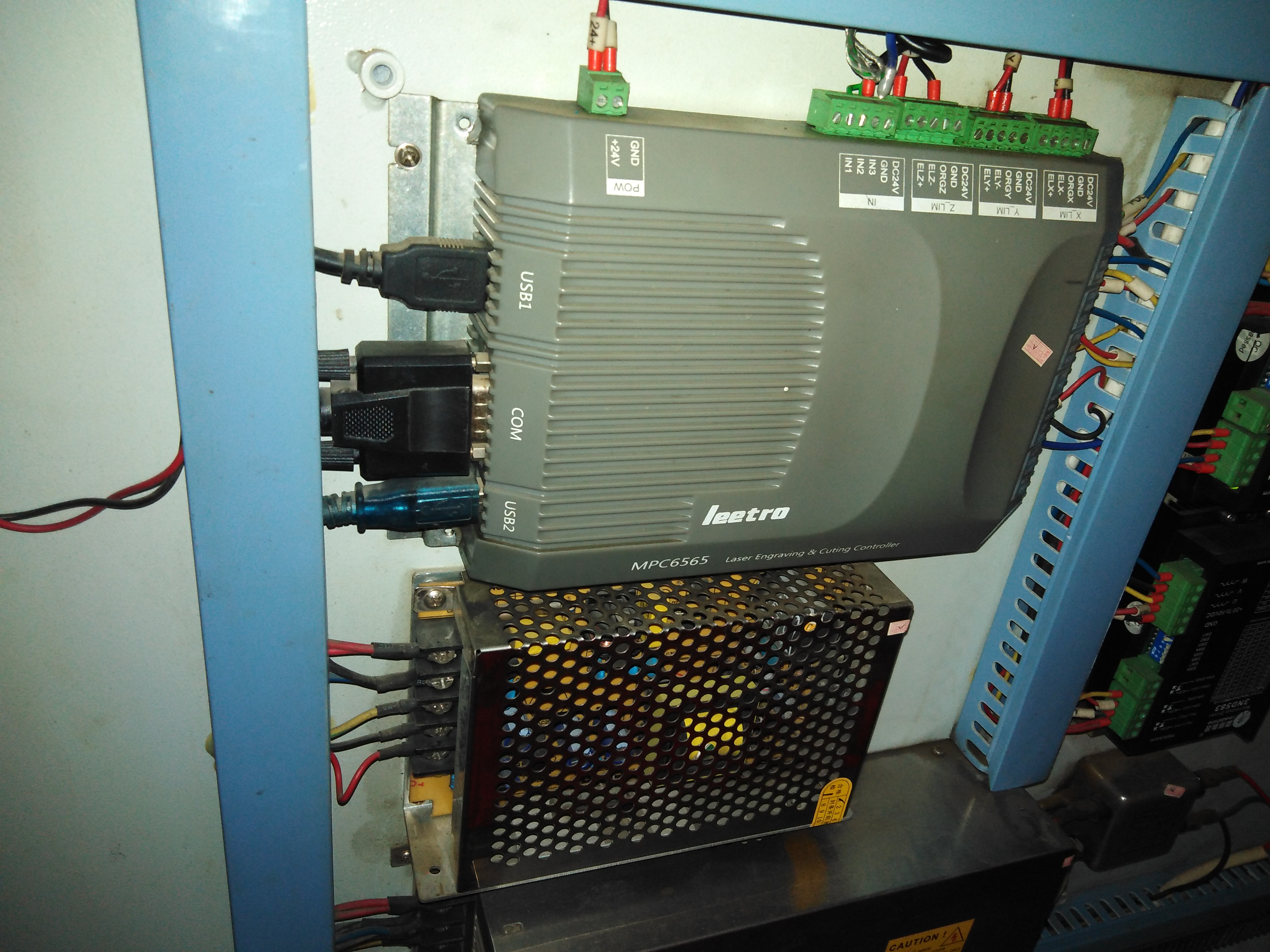

Весь день укладывали провода.
IMG_20230804_182710.jpg (2932 просмотра) <a class='original' href='./download/file.php?id=208557&mode=view' target=_blank>Загрузить оригинал (2.71 МБ)</a>
IMG_20230804_182533.jpg (2932 просмотра) <a class='original' href='./download/file.php?id=208558&mode=view' target=_blank>Загрузить оригинал (4.07 МБ)</a>
IMG_20230804_182549.jpg (2932 просмотра) <a class='original' href='./download/file.php?id=208559&mode=view' target=_blank>Загрузить оригинал (2.8 МБ)</a>

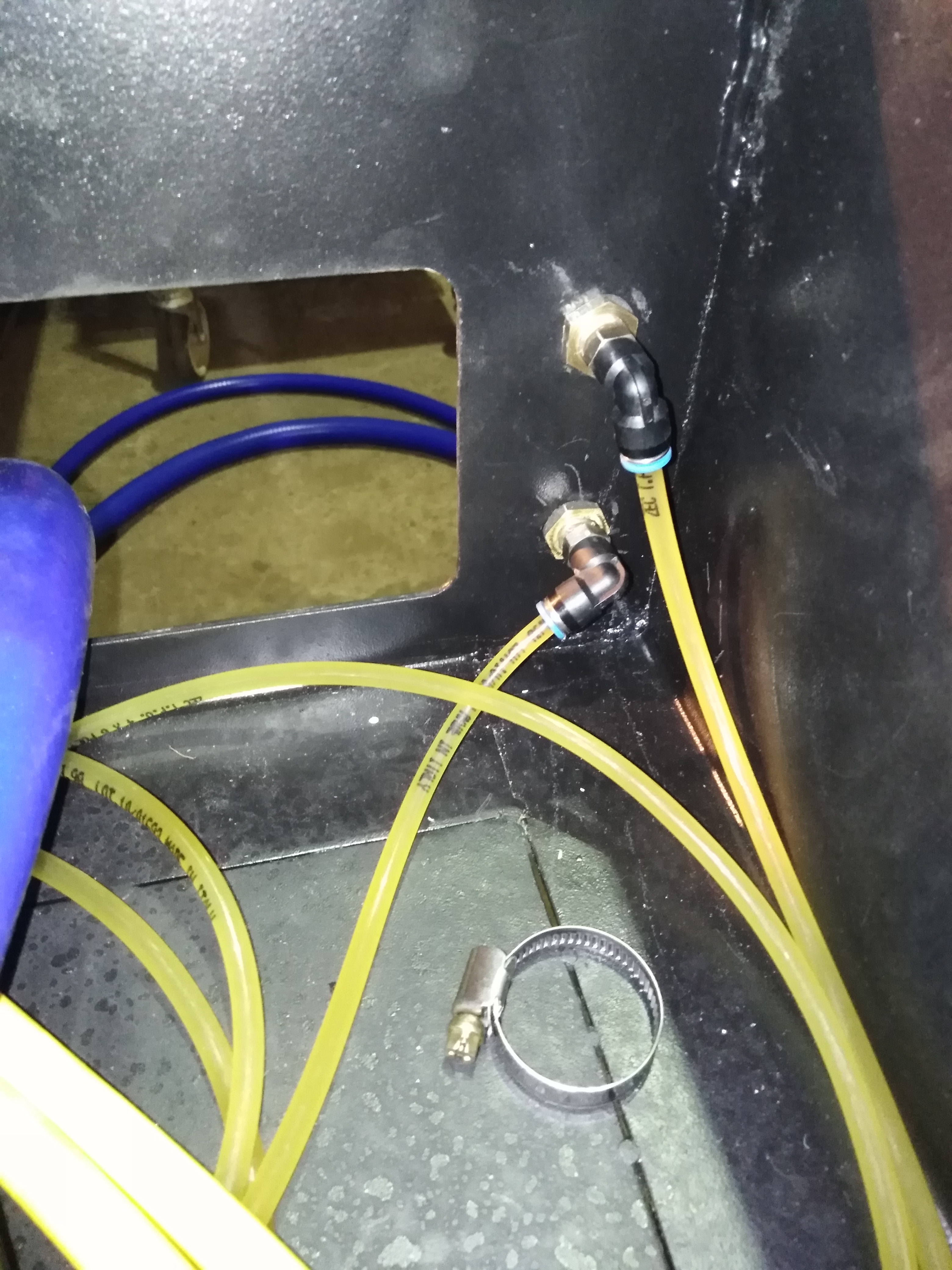

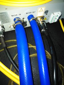

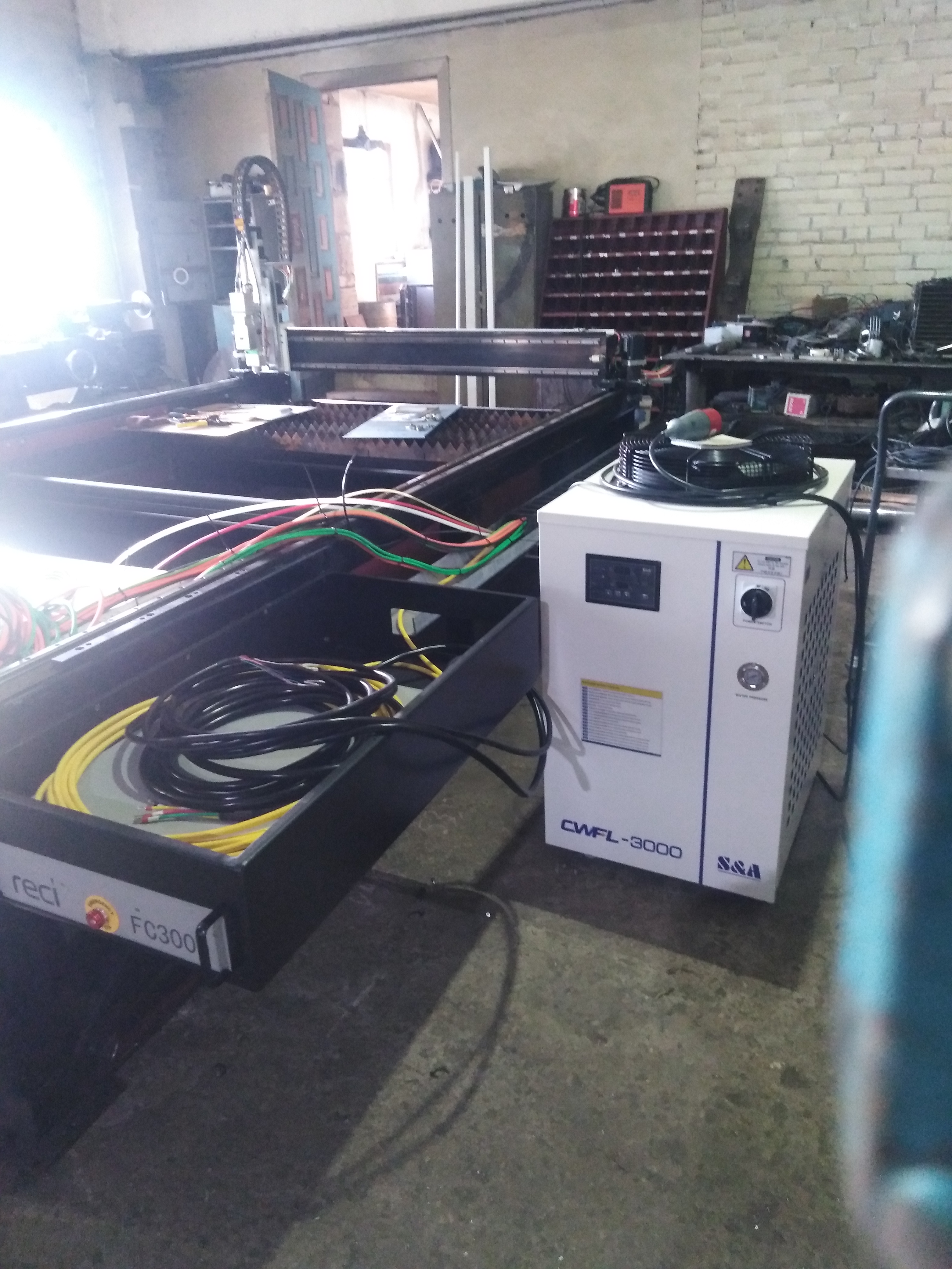

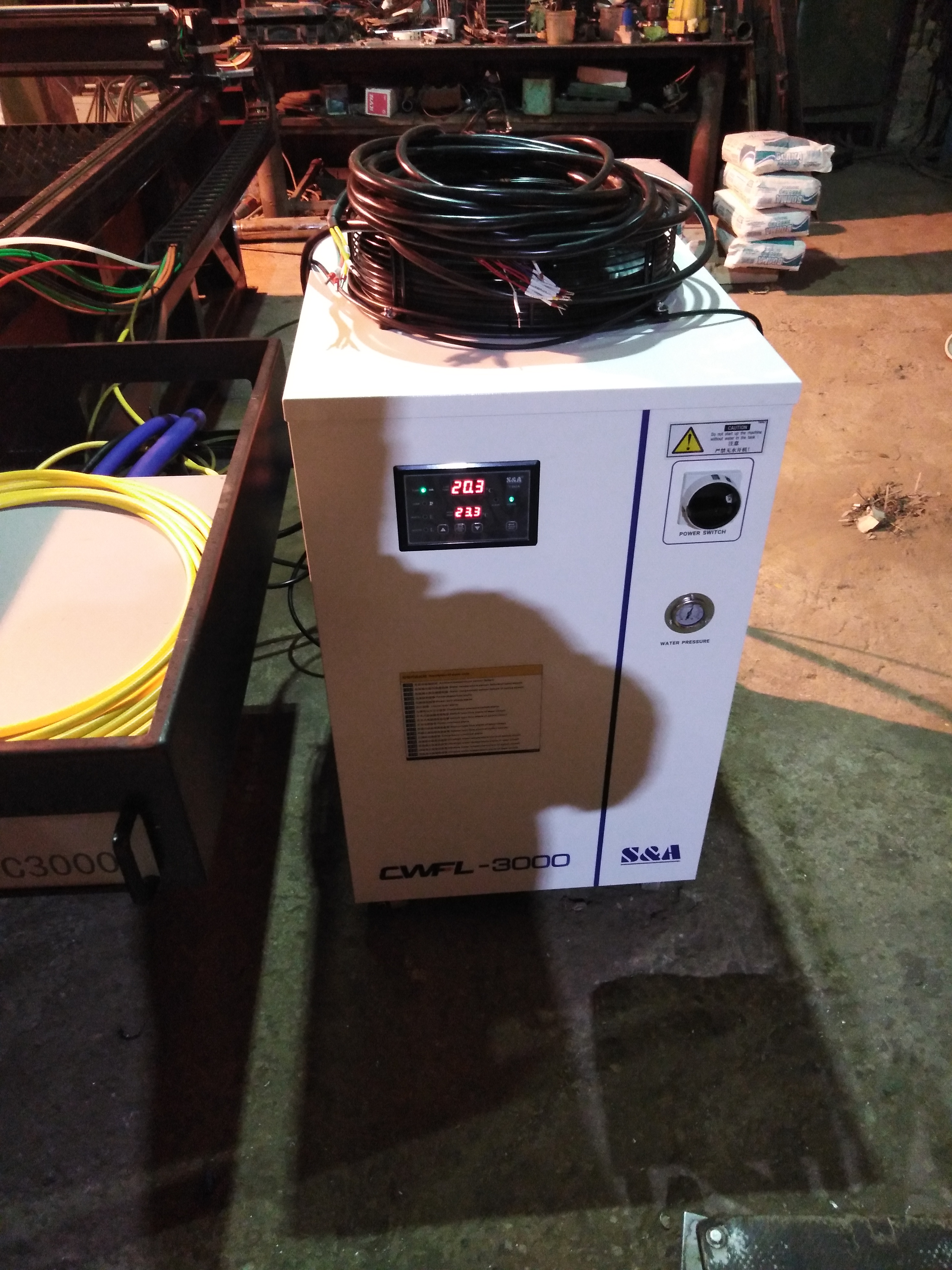

Чилер. Совершили ошибку купили силиконовые шланги, подачу раздуло.
16913480179383200040253254786359.jpg (2890 просмотров) <a class='original' href='./download/file.php?id=208574&mode=view' target=_blank>Загрузить оригинал (2.96 МБ)</a>
16913480532793493219769140844950.jpg (2890 просмотров) <a class='original' href='./download/file.php?id=208575&mode=view' target=_blank>Загрузить оригинал (3.11 МБ)</a>
16913481006777244213447575525911.jpg (2890 просмотров) <a class='original' href='./download/file.php?id=208576&mode=view' target=_blank>Загрузить оригинал (2.95 МБ)</a>
16913481482794262610643529509236.jpg (2890 просмотров) <a class='original' href='./download/file.php?id=208577&mode=view' target=_blank>Загрузить оригинал (3.09 МБ)</a>
16913481734505458346707263271236.jpg (2890 просмотров) <a class='original' href='./download/file.php?id=208578&mode=view' target=_blank>Загрузить оригинал (413.01 КБ)</a>

Тут виднее.
1691348456815146664133816492110.jpg (2888 просмотров) <a class='original' href='./download/file.php?id=208579&mode=view' target=_blank>Загрузить оригинал (2.78 МБ)</a>
16913485087045797782390520244522.jpg (2888 просмотров) <a class='original' href='./download/file.php?id=208580&mode=view' target=_blank>Загрузить оригинал (2.7 МБ)</a>

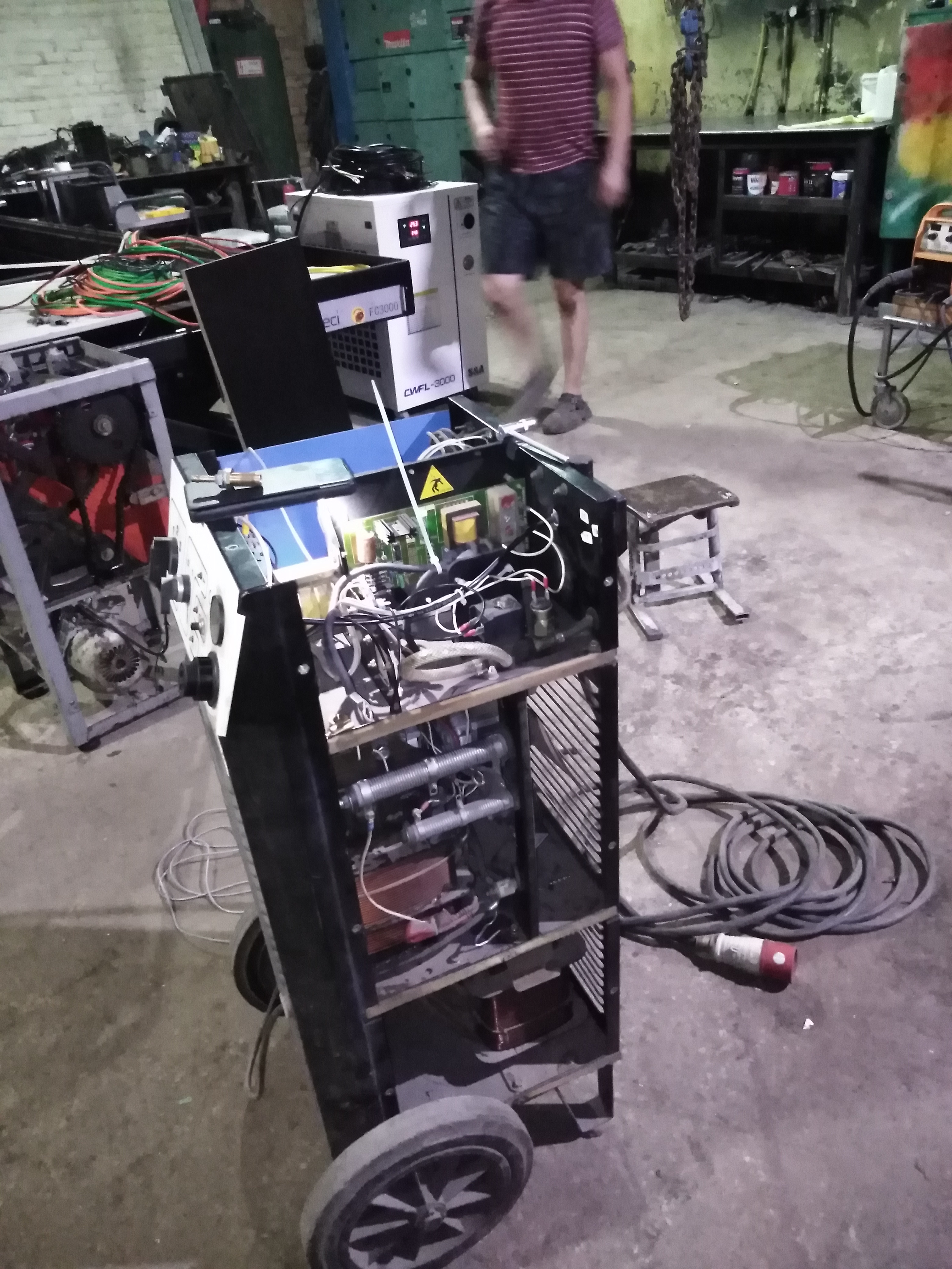

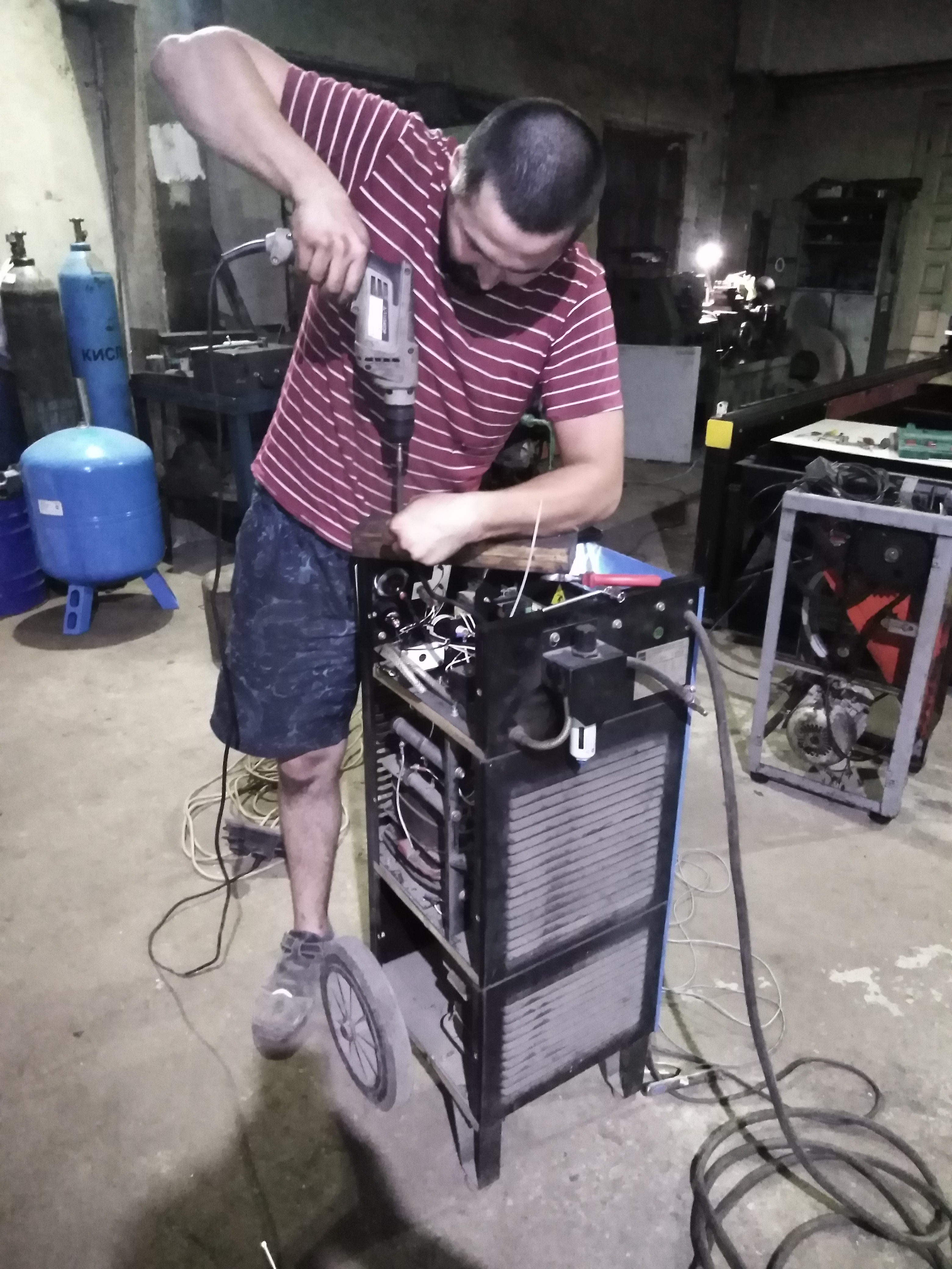

Модернизация плазмореза.
IMG_20230806_223806.jpg (2885 просмотров) <a class='original' href='./download/file.php?id=208583&mode=view' target=_blank>Загрузить оригинал (3.08 МБ)</a>
Tundra9965
Сообщения: 190
Зарегистрирован: 02 июл 2022, 08:28
Репутация: 18
Re: Собираю оптоволоконный лазер 1300х1300 500Вт по металлу
Сообщение Tundra9965 »
Скрещиваем француза с китайскими запчастями.

neonas
Сообщения: 372
Репутация: 72
Откуда: Литва, Вильнюс
Сообщение neonas »
Выглядит симпатично, но....
Как мне кажется, вы совершенно забыли про то, что горячий метал при пробое будет лететь в разные стороны.
А у вас нет никаких мер защиты направляющих, проводов. Кабельканалы открытого типа, и лежат на сплошной поверхности. И источник рядышком со станком висит. Даже китайцы защиту делают, а они точно лишних деталей бы не поставили.

Согласен, на бокс источника ещё нет крышки, про защиты направляющих я думал но это потом сначала оживлю, я знаю что станки рапид без защит по 20 лет отработали и люди ставят каретки с большим преднатягом и работают, следующий буду делать по другой конструкции на этом много чего бы изменил да сыновья торопят.

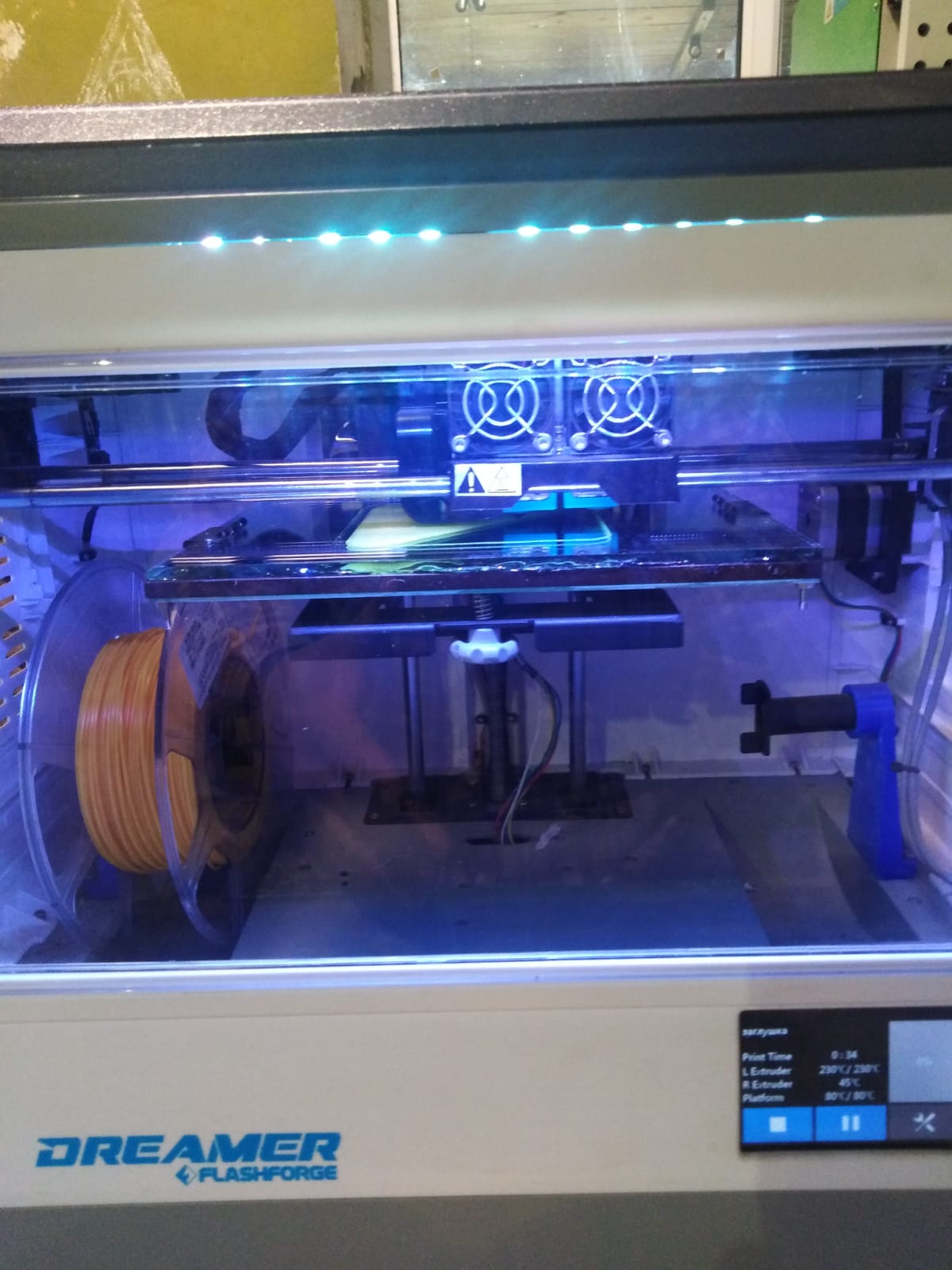

Пока дождь развлекаюсь, делаю таблички.

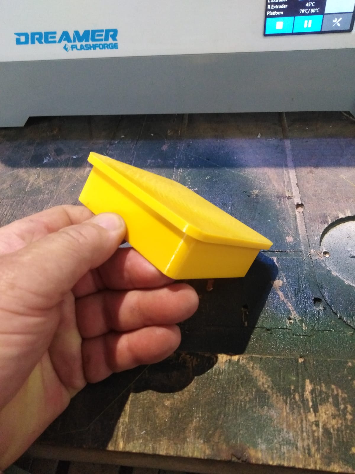

Ещё напечатал заглушки на балки станка.
IMG-20230621-WA0000.jpg (2809 просмотров) <a class='original' href='./download/file.php?id=208650&mode=view' target=_blank>Загрузить оригинал (160.27 КБ)</a>
IMG-20230621-WA0001.jpg (2809 просмотров) <a class='original' href='./download/file.php?id=208651&mode=view' target=_blank>Загрузить оригинал (162.45 КБ)</a>

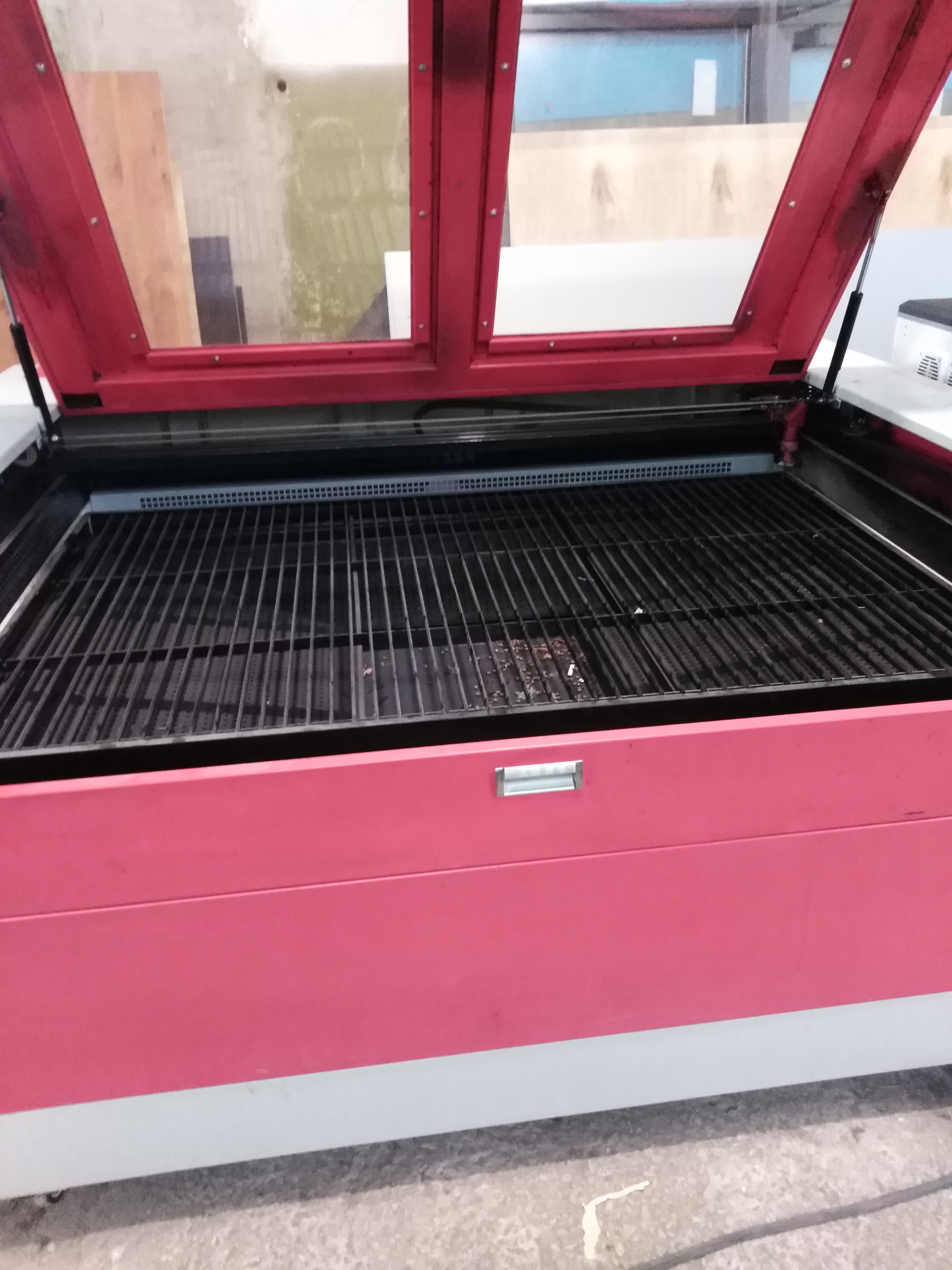

Tundra9965 писал(а): 11 авг 2023, 15:25 Пока дождь развлекаюсь, делаю таблички.
а расскажите про этот станок
Уже завтра расскажу, этот станок из серии как не надо делать.

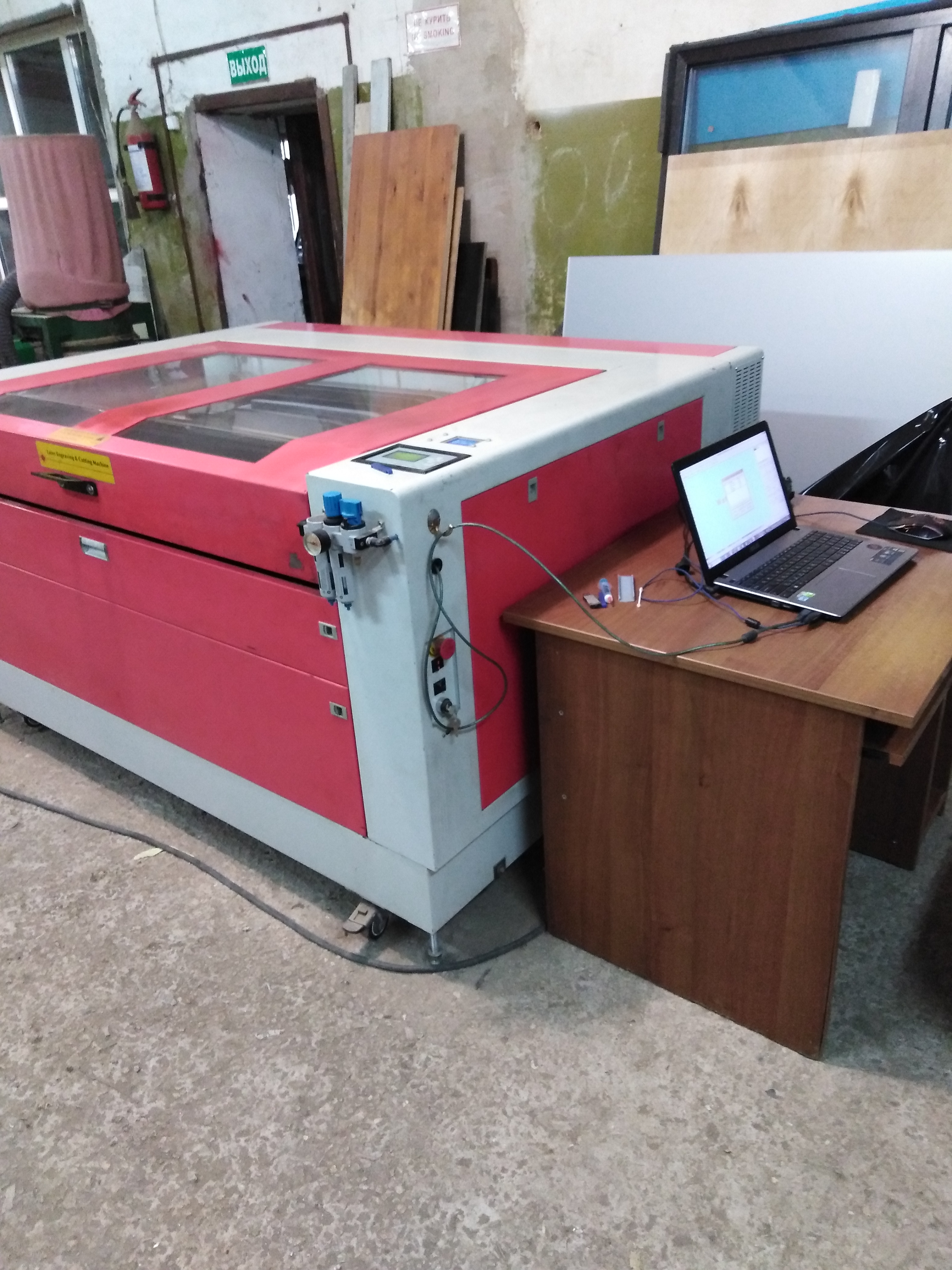

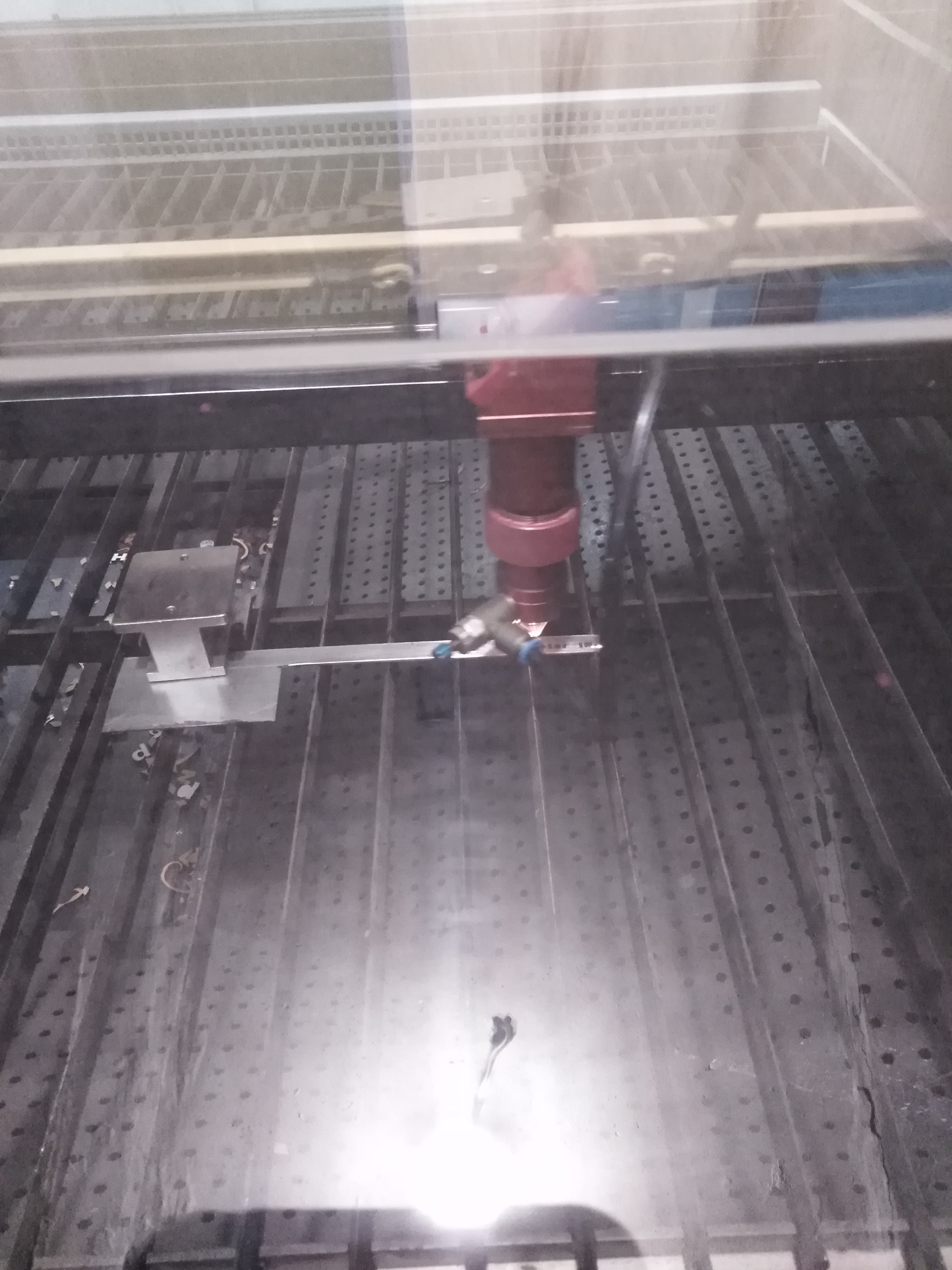

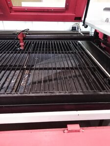

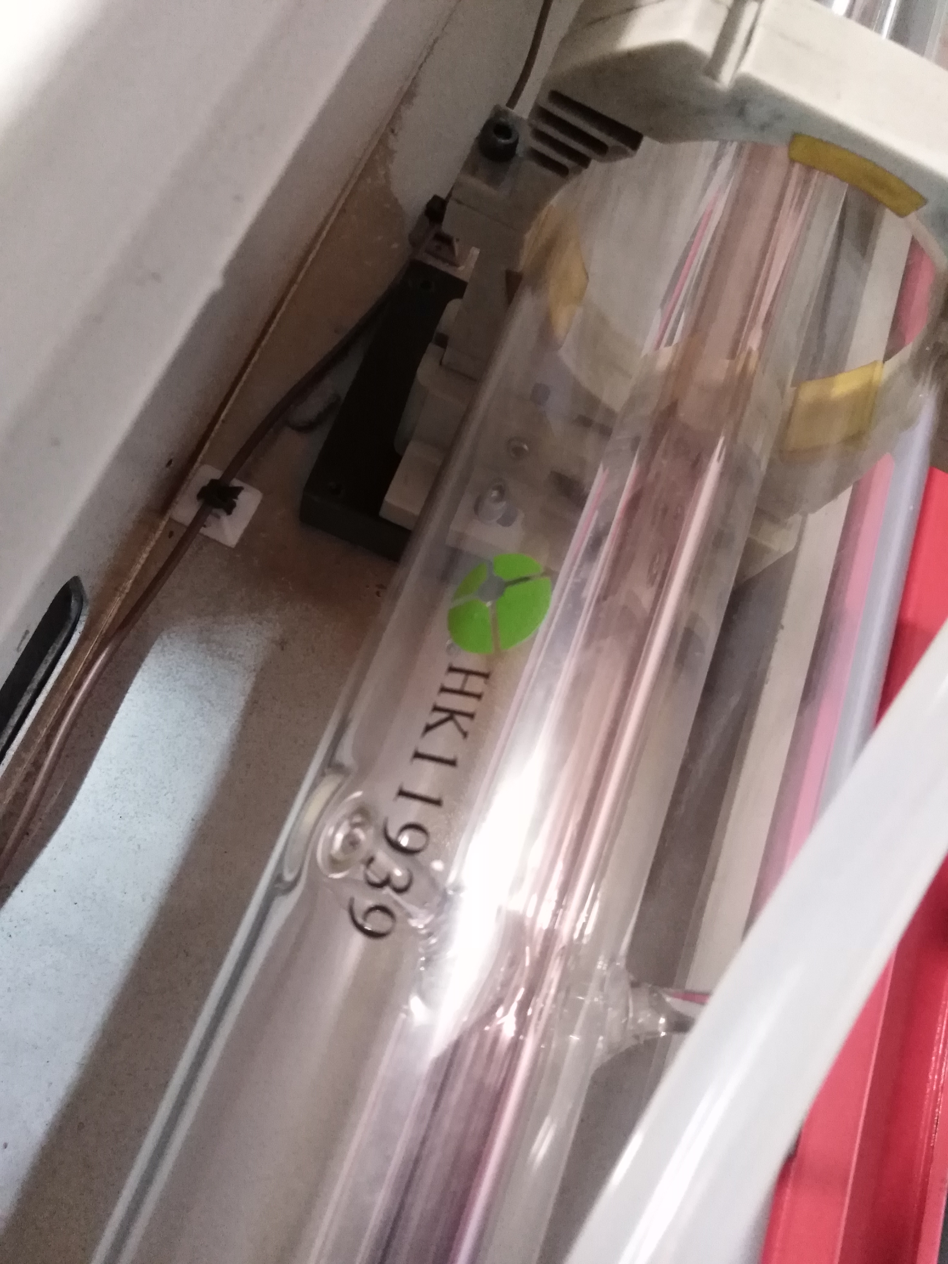

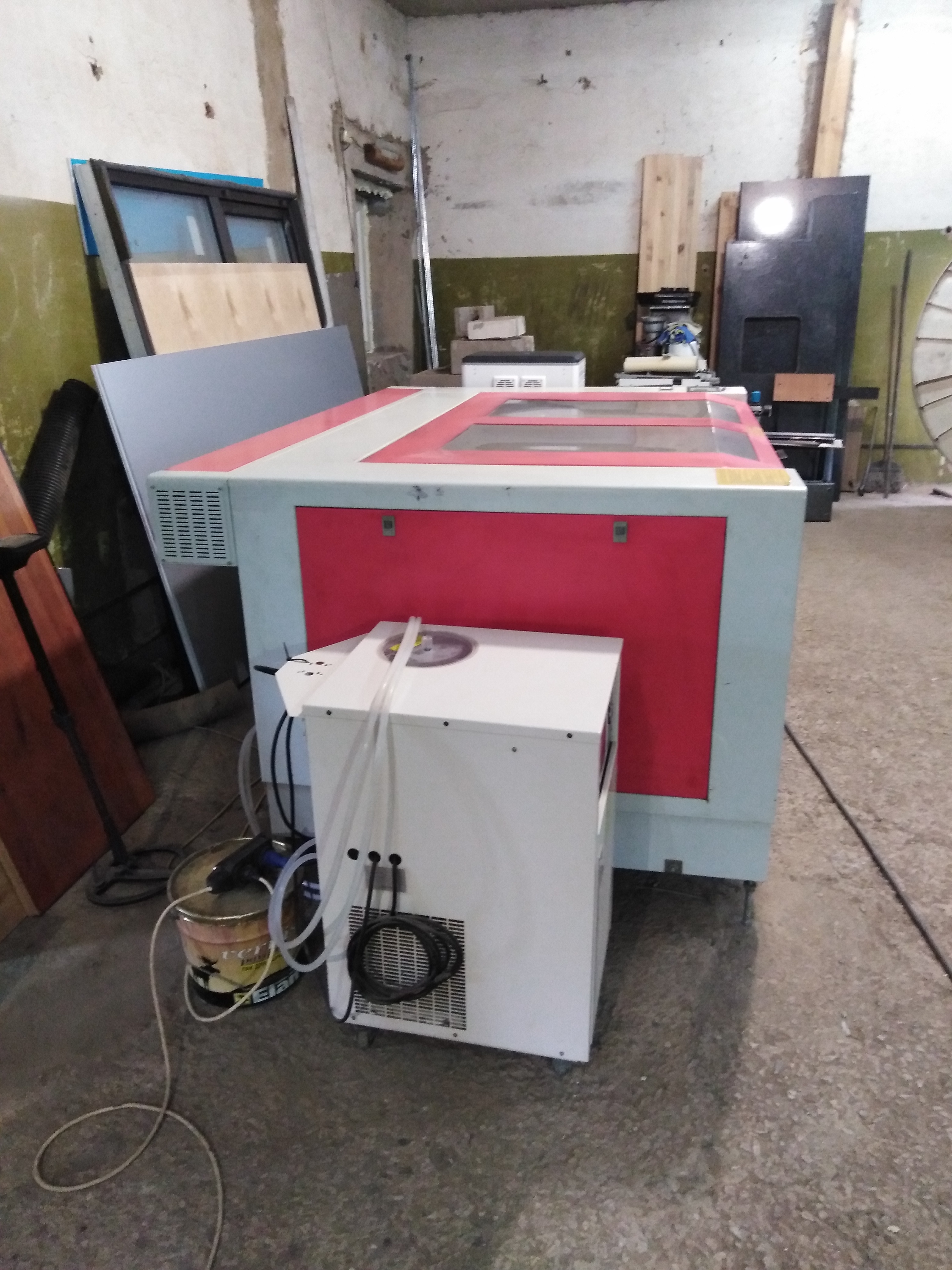

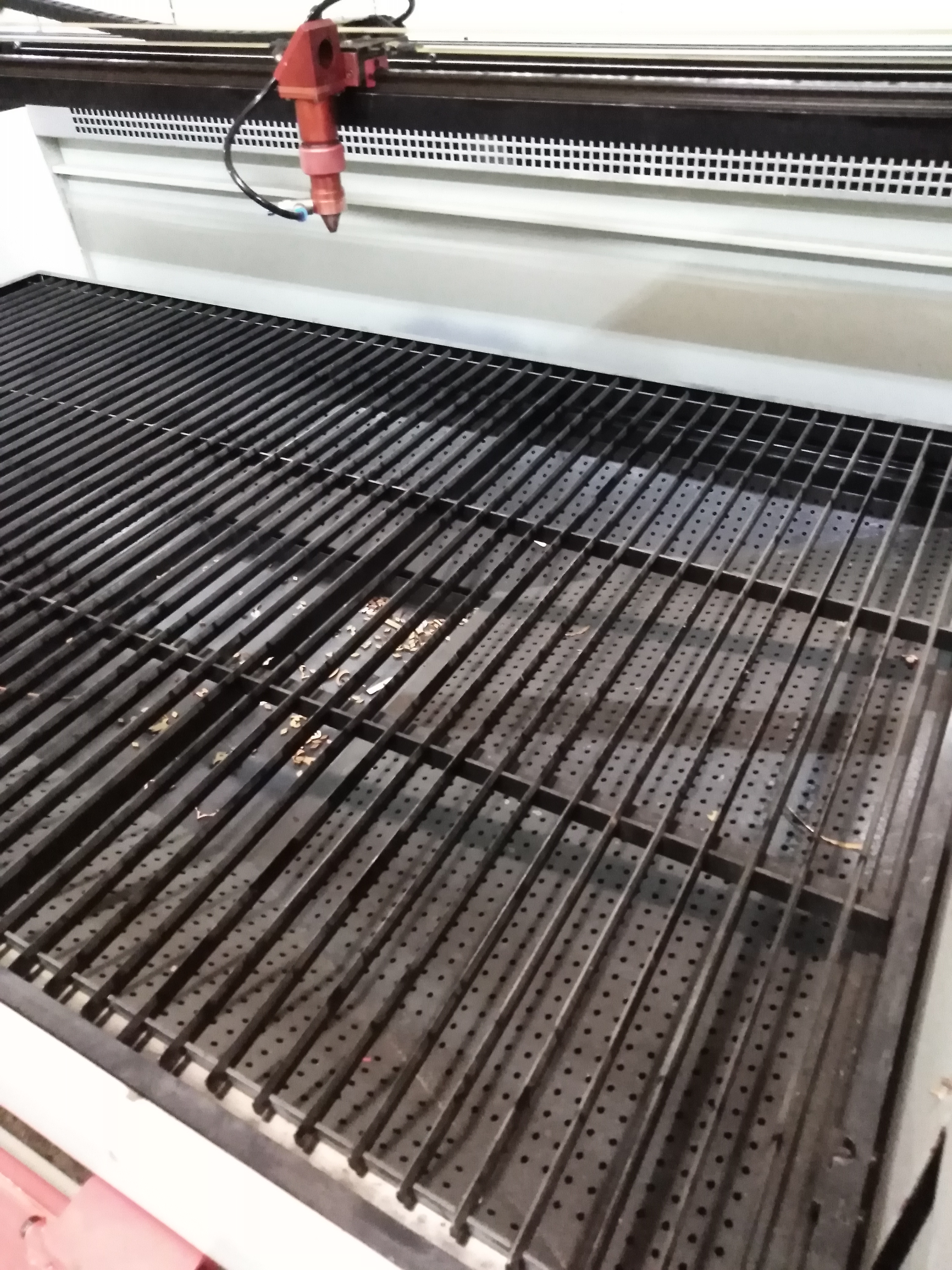

Станок но нейм но похоже на ранние руиджи, купил по фото без трубы блока розжига и чилера и пневмо системы, на фото был чёрный, думал краска когда приехал оказалось копоть, весь разобрал, вымыл, подварил усиления, поменял каретки с большим преднатягом поставил, поменял шкивы, купил трубу колт рх130, блок z-150, чилер санраис выменял на движок от катарпиллера, собрал пневмо систему, датчик потока, совместно с Дан Даном огромное ему спасибо по видеосвязи прошили контроллер и Дан научил как править cfg ini в случае косяков.
Запустил трубу и 2 дня прыгал с бубном пытаясь отюстировать пока не понял что кронштейны зеркал не родные и станок перед отправкой собирали из того что было, изготовил новые кронштейны и через 4 часа всё сошлось, вот так коротко на самом деле было ещё много всякой мелочной работы.
IMG_20230814_132729.jpg (2737 просмотров) <a class='original' href='./download/file.php?id=208673&mode=view' target=_blank>Загрузить оригинал (2.7 МБ)</a>
