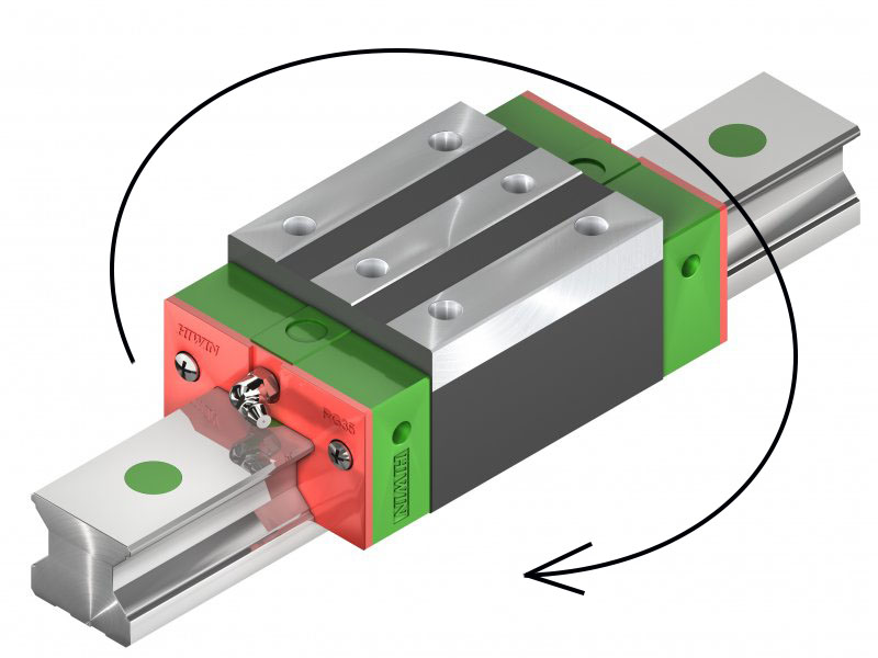

Делаем большой станок. Столкнулись с проблемой тугово хода портала. Профиля под рельсы выставляются на болтах по лазерному уровню. Профиля толстые и от того достаточно прямые. Наклон в плоскости перпендикулярной рельсу также исключается болтами. Есть винт площадок под каретки на портале, который предполагается выбрать жестью из пивных банок, но даже если открутить одну каретку, исключив винт, ход остаётся тугой. Т е надо прилагать усилие около 10 кг на 3 каретках и 15 кг на 4, и если толкнуть портал он сразу останавливается. В самих рельсах проблемы нет, каретки по ним катаются свободно. Удивляюсь как вообще люди делают сварные станины (у нас на болтах) там ведь винта не избежать, наверное ход ещё хуже. Нормально ли явление, которое мы наблюдаем, что с ним можно сделать и надо ли делать вообще?

Сообщение Xopc »
limonchik писал(а): ↑ но даже если открутить одну каретку, исключив винт, ход остаётся тугой.
вы так исключаете винт кареток относительно друг друга, но еще остается возможность поворота второй, не открученной каретки относительно рельсы
