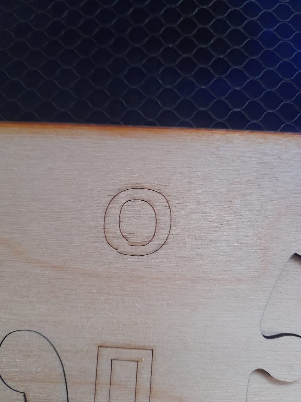

Имеется станок SCULPFUN S10.
При гравировке и во время резки, появляются смещения (на фото)
Я только недавно открыл для себя это увлечение и если честно, нифига еще не знаю :wik:
Подскажите, в чем может быть проблема?
Программа LightBurn
Заранее спасибо.

Sefeti писал(а): Подскажите, в чем может быть проблема?
1. Проверь натяжку ремней.
2. Уменьшай ускорения и скорость
это уже 4-ая или 5-ая тема по этим поделиям от sculpfun, возможно там дело не только в "нормальных" причинах

Rom327 писал(а): 24 июл 2023, 11:38
Попробую, спасибо. С натяжкой проблем вроде быть не должно, а вот с настройками программы, возможно что то и напутал.
