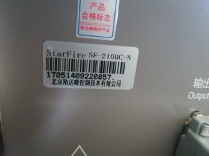

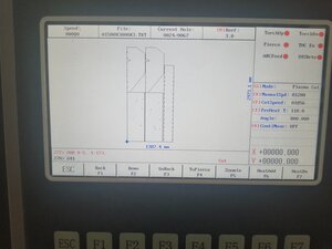

Здравствуйте, приобрели в китае станок плазменной резки IGP-3A - StarFire SF-2100C-N -1500x3000, Не могу разобраться с контроллером StarFire SF-2100C-N. Конкретно не могу понять как на этом контроллере после не пробива и остановки станка, вернуться в любую точку , выбрать точку пробивки, вручную выставив в нужную точку, указать что он теперь в этой позиции а не в начале координат. Может у кого есть нормальная инструкция по этому контроллеру, а не очень кривой перевод с китайского или английского.
P.S. До этого была плазма с контоллером с синим экраном, там все легко и понятно. А тут блин вообще засада.
IMG_20230711_153812.jpg (8280 просмотров) <a class='original' href='./download/file.php?id=208301&mode=view' target=_blank>Загрузить оригинал (2.64 МБ)</a>
IMG_20230711_143939.jpg (8280 просмотров) <a class='original' href='./download/file.php?id=208302&mode=view' target=_blank>Загрузить оригинал (4.19 МБ)</a>

Здравствуйте, у меня точно такой же компьютер для плазмы, а именно Starfire SF-2100 C-N. Получается, что перед началом работы, перед самим процессом резки с заданным программным G-кодом, то каждый раз он автоматически обнуляет оси X и Y до нулевых значений. Если есть вопросы, то пиши сразу мне на электронную почту SecretAndrey@yandex.ru
