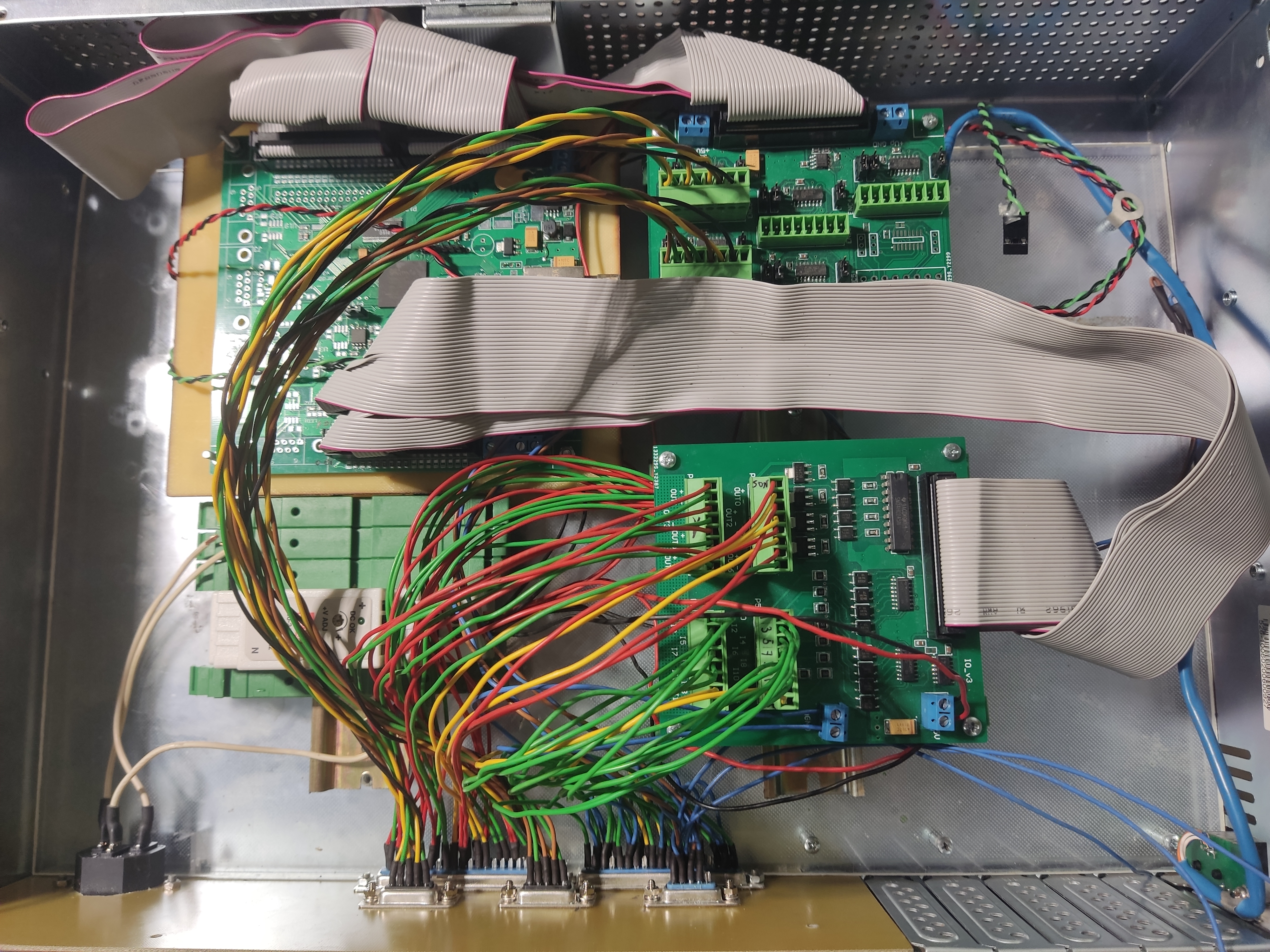

Спасибо за чудесные платы, всё отлично работает. Нашёл правда одну странность, пины с инверсией принимают состояние, только с нажатой кнопкой "Питание станка". Версия плат eth. Ещё, как мне кажется, платы неплохо бы унифицировать по размеру с крепежом на дин рейку. Более менее подходящие нашёл на Али, но майн пришлось ставить на пластину из текстолита. IO, PWM, ENCODERS установил в два этажа. Связь по сети пока не теряла. Всё заземлено, платы вывода к исполнительным устройствам подключены через реле. Патч-корд обычный, не экранированный. Платы смонтированы в отдельном железном ящике. Корпус ящика и компьютера соеденены между собой по земле.

В качестве MAIN платы осваиваем китайский контроллер led панелей. Rv901t

Это хорошие новости, я вот тоже себе взял подобную на эксперименты, 5A-57E. Не подумал, что на rv901t можно сделать плату с интерфейсами и развязками, и поставить вторым этажом.

Да, вот так
Main на основе китайской платы

Как кстати решают вопрос с высоким напряжением входов? Заменой микросхем?

mmv писал(а): ↑ Как кстати решают вопрос с высоким напряжением входов? Заменой микросхем?
Да заменой 245х на толерантные к 5ти вольтам и двунаправленные. Я взял SN74CB3T3245PWR, но не тестил ещё. На гитхабе ставили SN74LVC245APWR
https://github.com/q3k/chubby75/issues/37
https://habr.com/ru/articles/589329/
https://github.com/Peter-van-Tol/LiteX-CNC
Или имеется ввиду 24в?

Вопрос в том что они толерантные, но питание тоже нужно что бы не 5, а 3.3в было

Я немного по другому сделал, что бы плату не перепаивать.
