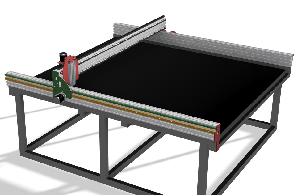

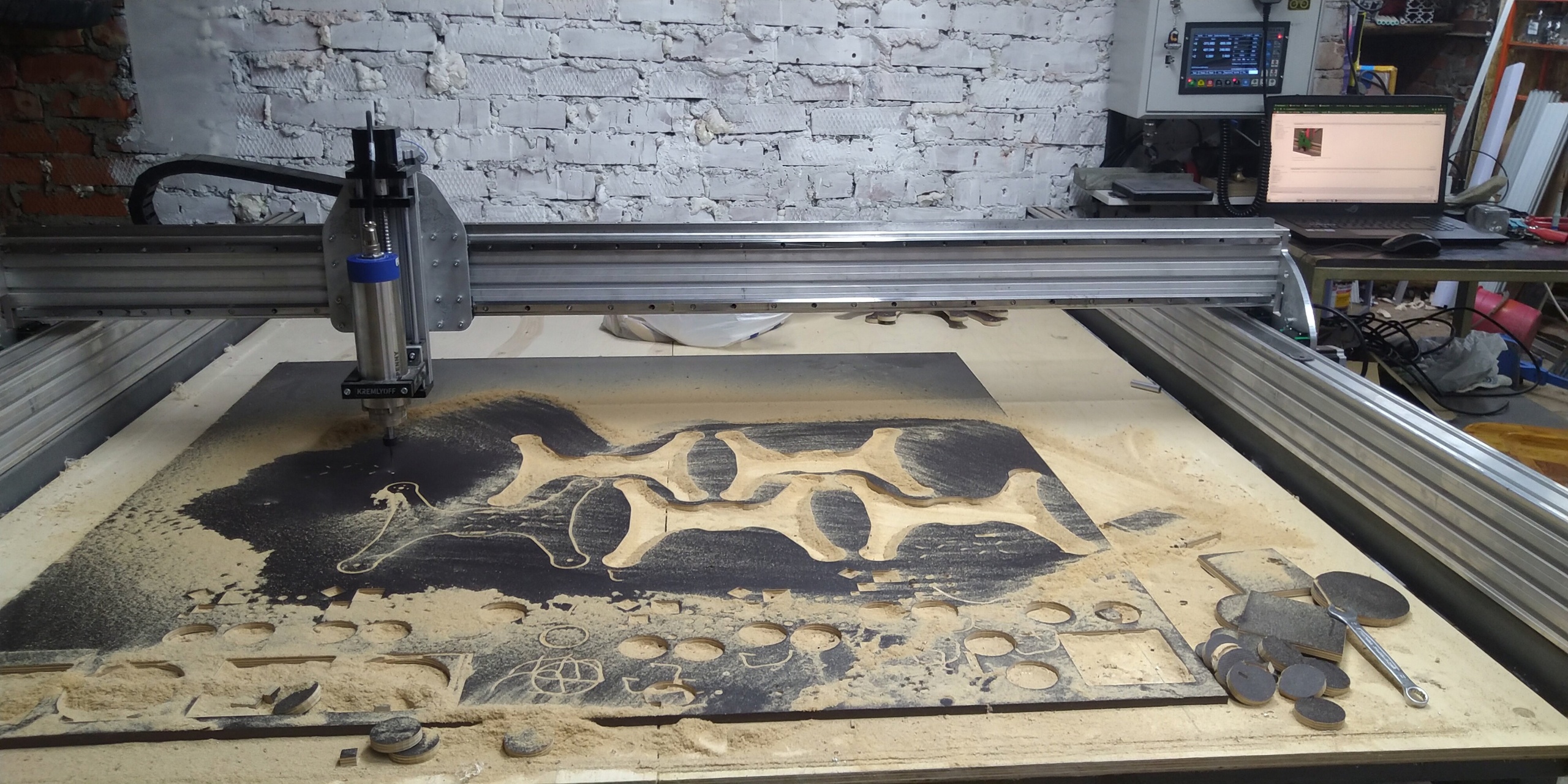

Описание станка, основные характеристики: Самодельный лёгкий портальный фрезер
Рабочее поле: 1800х1600
Обрабатываемые материалы: Фанера, пластики
Чертежи, фото, видео станка:

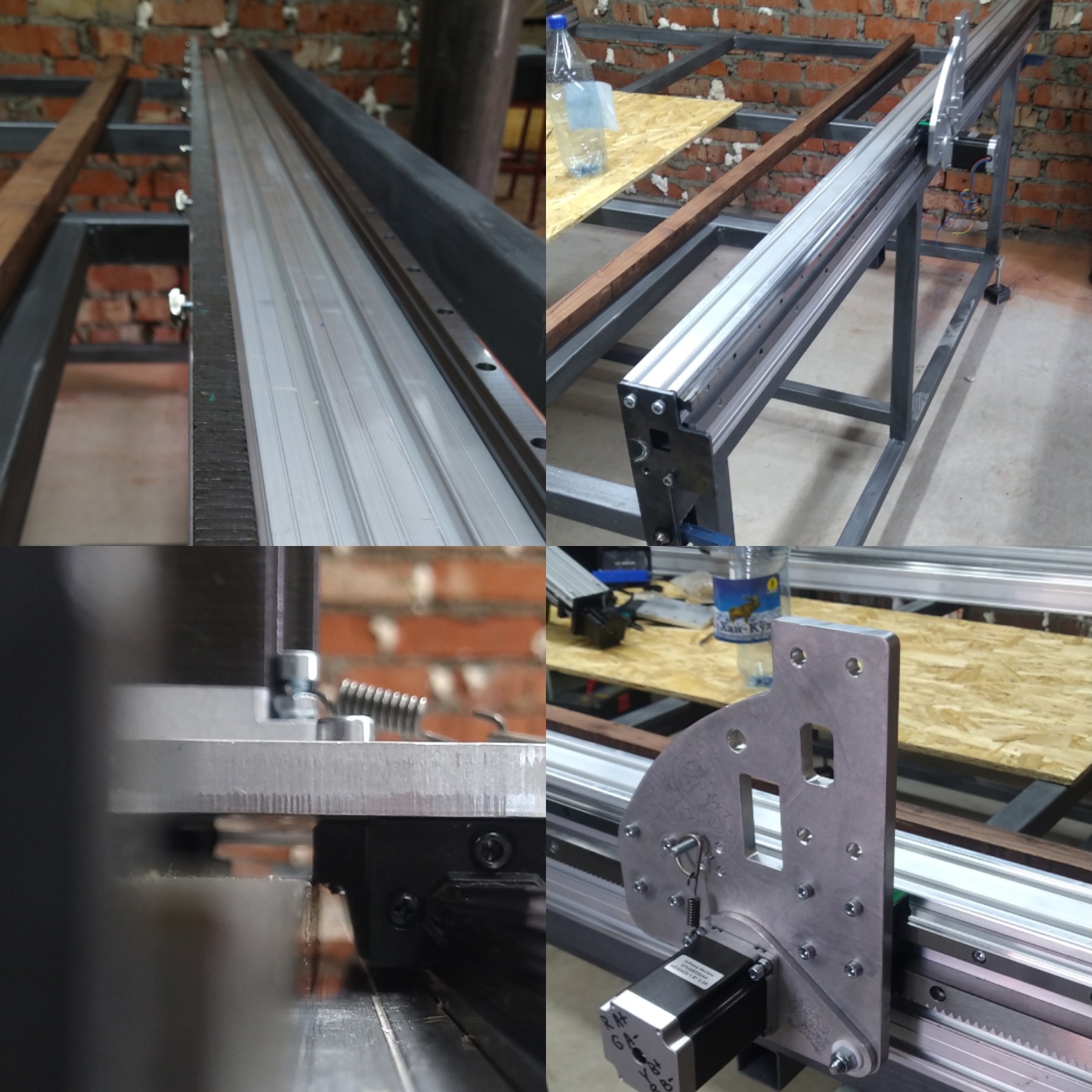

001.jpg (3327 просмотров) <a class='original' href='./download/file.php?id=208115&mode=view' target=_blank>Загрузить оригинал (102.5 КБ)</a>
OWsmvBuMmmk.jpg (3327 просмотров) <a class='original' href='./download/file.php?id=208117&mode=view' target=_blank>Загрузить оригинал (770.84 КБ)</a>
oDGWZr4tOJk.jpg (3327 просмотров) <a class='original' href='./download/file.php?id=208116&mode=view' target=_blank>Загрузить оригинал (581.4 КБ)</a>

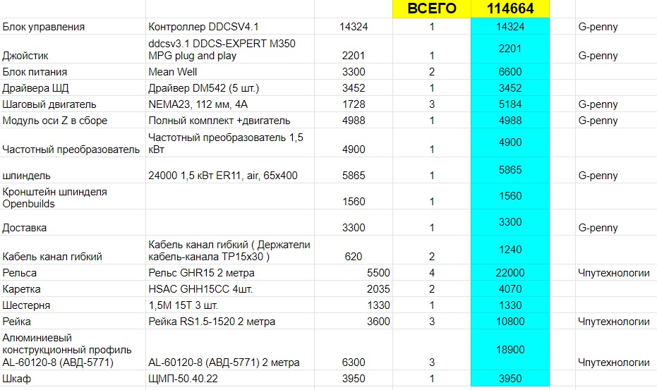

Ориентировочный бюджет: 130 000 руб.
CWnbCaq.jpg (3327 просмотров) <a class='original' href='./download/file.php?id=208121&mode=view' target=_blank>Загрузить оригинал (144.83 КБ)</a>

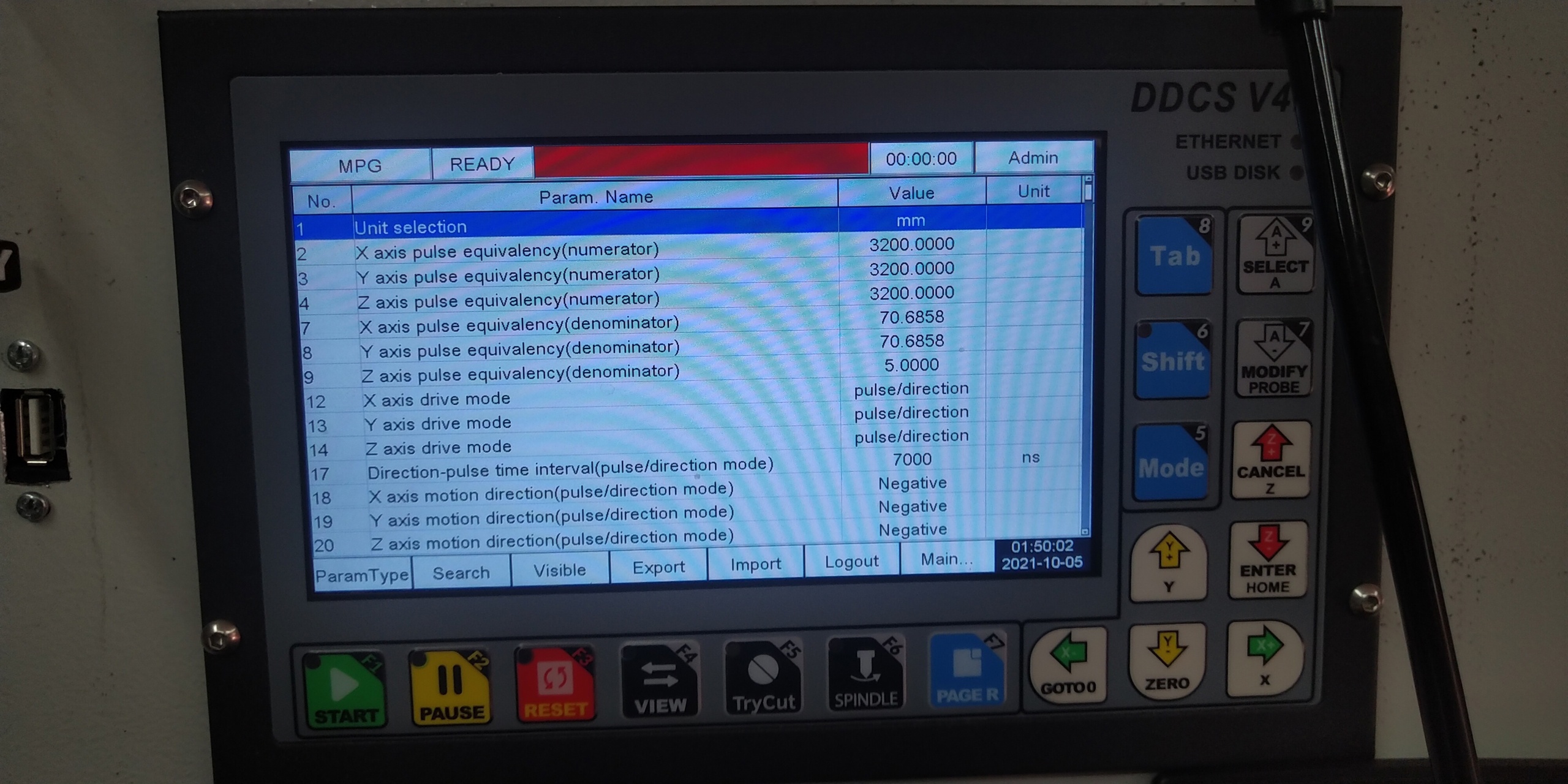

Это мой первый станок на рейках и не на мач3 поэтому возникли траблы с найстройками:
Контроллер DDCV 4.1 (инфы по его настройке пока очень мало)
Шестерня Т15 модуль 1,5
15 * 1,5 = 22,5 - делительная окружность
далее усножаем на число Пи
22,5 * 3,1415926535897932384626433832795 = 70,6858 Получился путь мм. на полный оборот шестерни
На Z у меня шестерня 1605, которая проходит 5 мм. на один оборот
На драйвере поставил деление 1/16 это 3200 импульсов.
Эти данные внёс в контроллер.

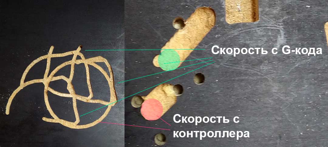

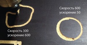

При фрезеровке например круг диаметром 60 мм он фрезерует в настройках контроллера (розовым) ровно, но если переключить на G-код (зеленым) то начинается какая-то херня. А если фрезеровать кружки диаметром 8 мм то с каждым проходом фрезер смещается по диагонали, в настройках контроллера чуть чуть, а если брать настройки скорости с G-кода тогда прям в сильно дальше улетает соответственно смещается и нулевая точка.
pro.jpg (3327 просмотров) <a class='original' href='./download/file.php?id=208122&mode=view' target=_blank>Загрузить оригинал (60.85 КБ)</a>
Подскажите куда копать? люфтов нет, ошибка повторяемая, фрезеровал по 1 мм, так что не в жёсткости станка дело. Подозреваю что всё дело в скорости и ускорениях? в шаге деления? в отсутствии редукторов на ШД?

Ещё бы картинку того, что должно было бы быть....

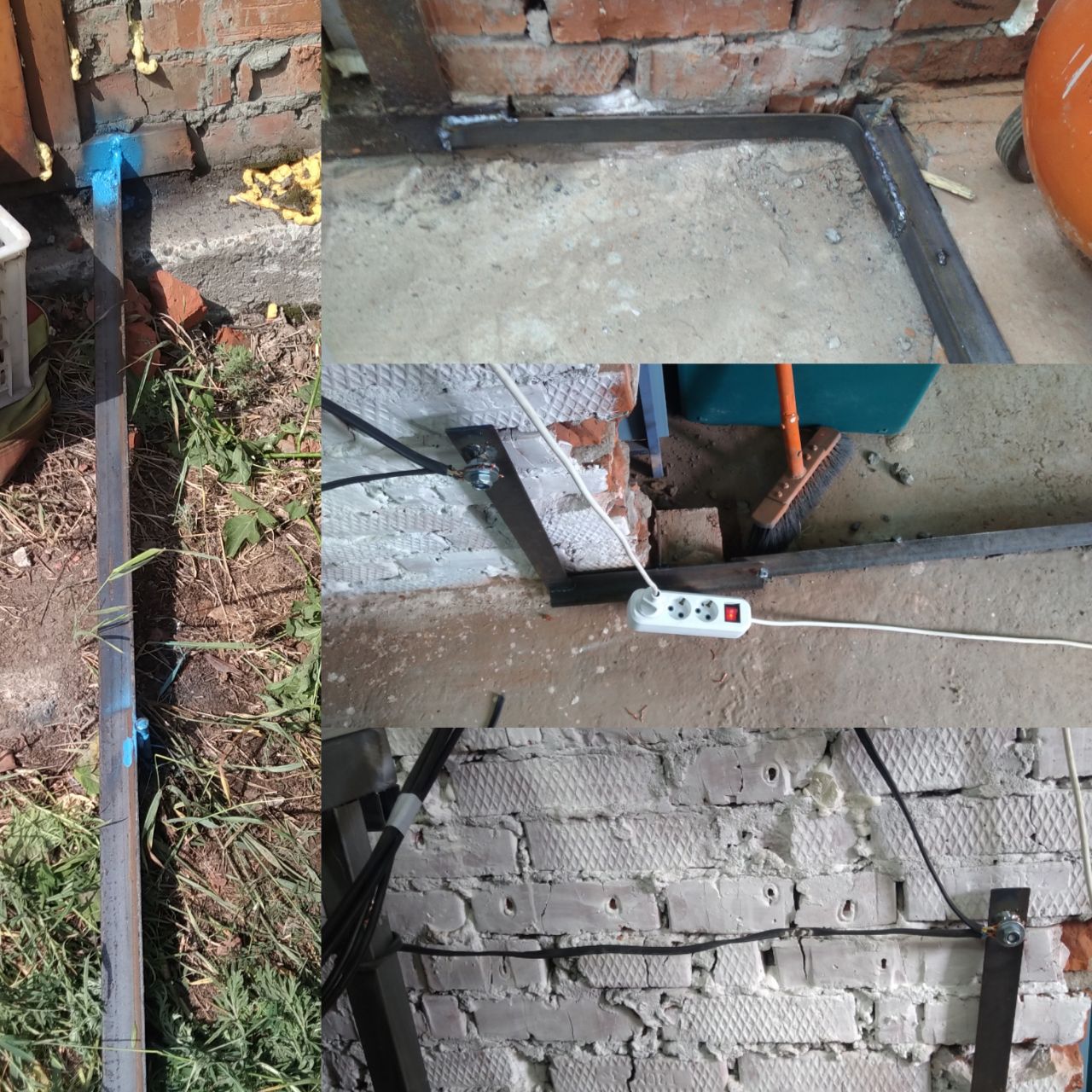

1. Сегодня сделал заземление, раньше корпус блока управления и корпус станка били током. Забил несколько штыре й в землю и шиной приварил, проблема с заземлением исчезла, но вот проблема с уезжающими осями осталась.

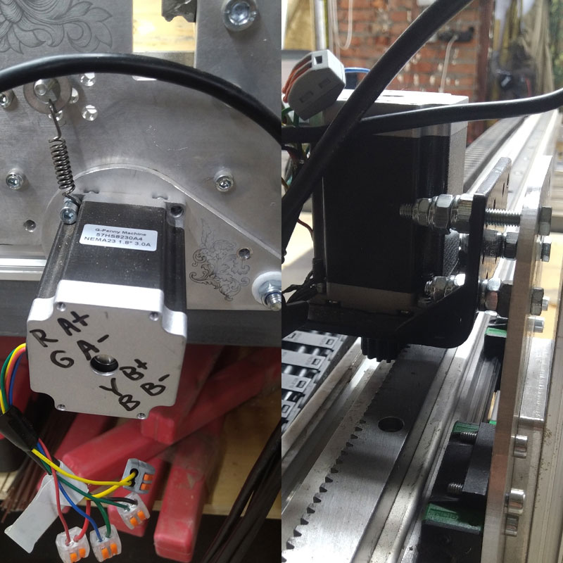

2. Вал ШД с шестерней сильно поджат по всем осям и каретка с порталом ходят туго, буду ослаблять и смотреть что получится.

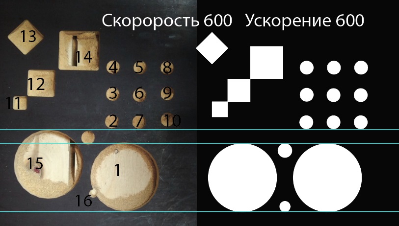

3. Играл всё утро с ускорением но пока зависимости не выявил, хотя стало местами лучше но в целом тот же пипец фрезер в процессе работы "уезжает" по диагонали от нулевой точки.

Вторая картинка говорит о том, что проблемы только при холостых переходах. Ускорения на холостых и рабочих переходах одинаковые. Скорости могут быть разные. Холостые переходы как правило на больших скоростях, могут быть потери шагов, в том числе и незаметные на слух
Ну а на первой картинке что ожидалось-то?

Проблему решил переводом микрошагов драйвера с 1/16 на 1/100 и всё стало идеально, сначала увеличил до 1/4, ужаснулся и потом пошёл в сторону уменьшения шага.
