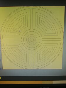

На фото снизу (2778 просмотров) <a class='original' href='./download/file.php?id=207896&mode=view' target=_blank>Загрузить оригинал (4.03 МБ)</a>
На фото снизу
Добрый день! Собрал и запустил станок, однако при фрезеровке менажницы оказались разные углы. В УП симуляции всё углы одинаковые. В чем может быть дело?
Сообщения: 2098
Re: Проект самодельного фрезерного по дереву, металлу, 60*90 - подскажите
В отсутствии чистового прохода. Фреза большая и похоже отгибает.
Еще вариант - углы острые и местами ЧПУ их сглаживает. Программу покажите если не сложно.

Георгий Р писал(а): ↑ В чем может быть дело?
В ненастроенном сервоприводе.

Кажется нашёл причину. Резал недавно фанеру и на маленькой скорости углы были прямые(500мм/мин) . На большей скорости угол станок срезал. Проблема вроде в настройках мач3.
16850109290554798705748368621604.jpg (2704 просмотра) <a class='original' href='./download/file.php?id=207913&mode=view' target=_blank>Загрузить оригинал (3.39 МБ)</a>
Сообщения: 2098
Да, острые углы могут скругляться при определенных настройках и командах. Можно в начале файла добавить команду точной остановки или перенастройки скругления углов (поставить например радиус скругления 0.1 мм).
