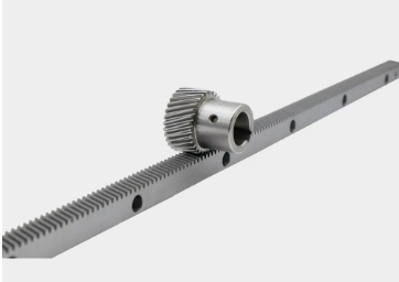

Ответили же "ПРИВОД -ЗУБЧАТАЯ РЕЙКА " . Если нет представления совсем ,то погуглить для начала . Для точности нужна жёсткость сооружения , а её скорее всего нет ,значит максимум можно "пихать" в торец ,какая ж тут точность ? В ролике привод "ЗУБЧАТЫЙ РЕМЕНЬ ".

Толкатель перемещается при помощи рейки закрепленной на стенке, на толкателе закреплен ШД или серводвигатель с шестерней. Расстояние перемещения указывает контроллер.
Если вам и это непонятно, то только покупать готовую систему.
