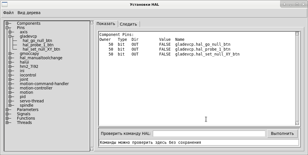

почему-то в названии не gladevcp, а название конфигурации

оно называется так, как при загрузке названо.
собственно, вот и причина, всё же просто💁🏻

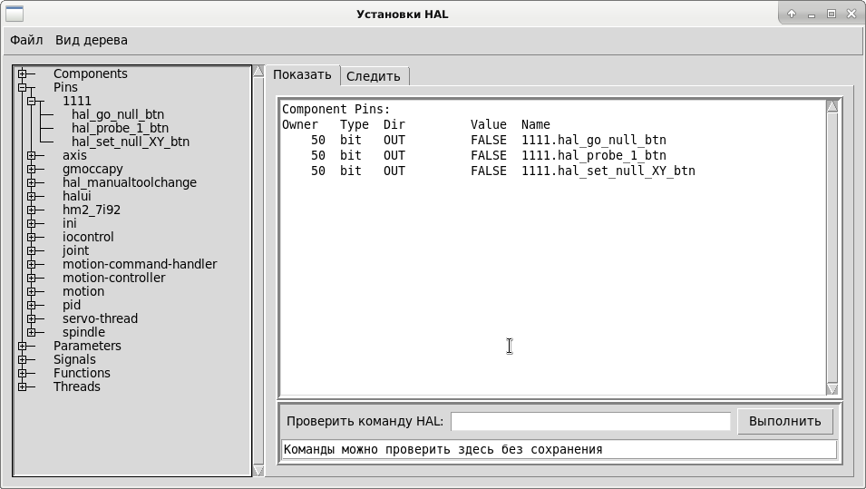

теперь в postgui.hal надо заменить gladevcp на 1111? или добавить 1111? не понимаю в glade прописаны пины без 1111, откуда они взялись?

изменить.
конечно, в glade они без названия компонента написаны.

Сообщение Oko12 »
не помогает, все равно пишет что пин не существует

Теперь названы как надо и все равно не находит

Заработало) пришлось прописать подключения не в custom_postgui.hal, а в gvcp_options.hal. Почему, откуда, не понятно. Но все заработало
