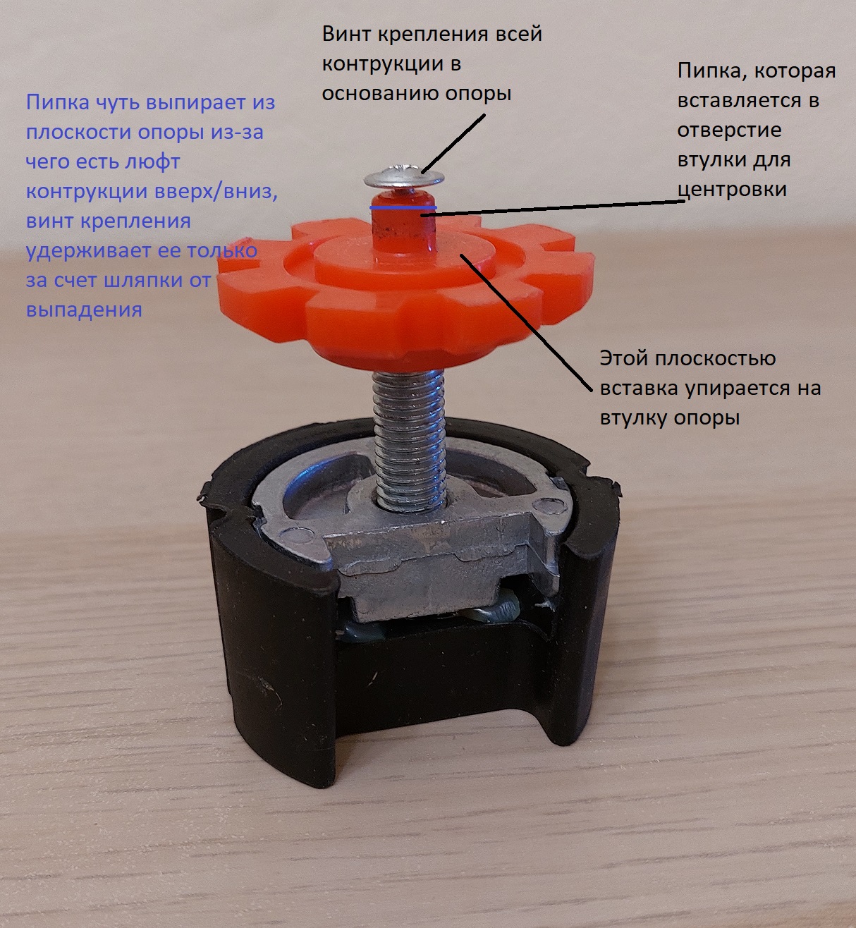

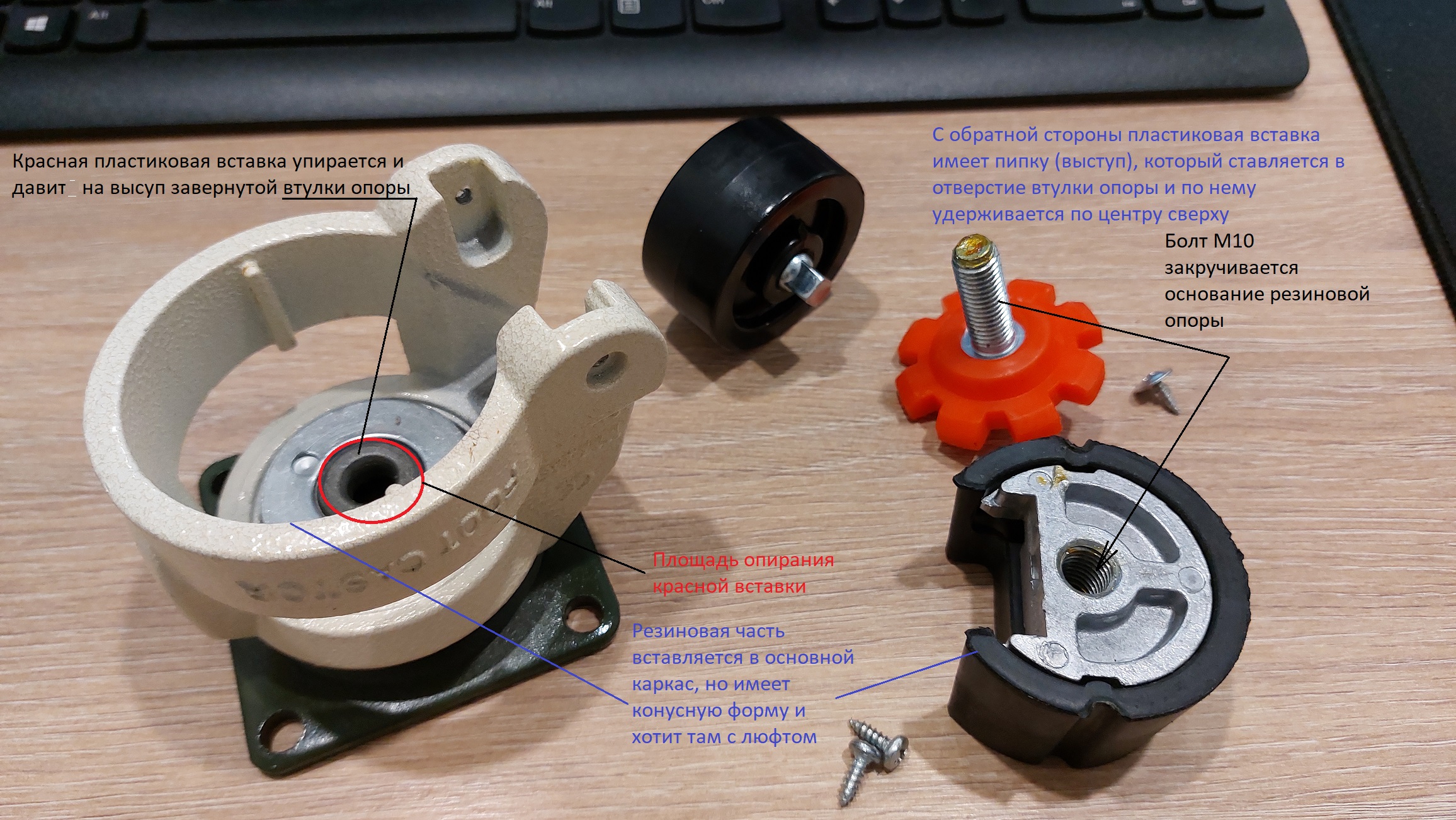

Приветствую всех, наконец решил сделать отчет по колесам, а то давно обещал и этот долг обществу меня несколько напрягает. В общем купил я 4-комплекта колес FOOT CASTOR GD-60 в качестве опор станины станка, в принципе все по устройству есть в роликах на youtoobe, но тем не менее, колесо в разборе:
Работает так: красная пластиковая крутилка в которой залита головка болта М10 упирается своей плоскостью сверху в основание опоры, там втулка диаметром примерно 14 мм где-то, вот в нее и упирается, при этом видно оцинкованную гайку, служащую для поджатия подшипника для вращения на основании, так вот, втулка чуть выпирает выше, соответственно вся площадь опирания определяется диаметром этой втулки (в теории это можно исправить, если сфрезеровать и втулку и гайку в один уровень, то у меня такой возможности нет). Крутишь втулку, боль М10 вращается в гайке ножки и соответственно она поднимается или опускается. Сверху вся эта конструкция удерживается маленьким винтиком. Чтобы выкрутить данную ножку под весом, очень рекомендую сначала поддомкратить конструкцию, выкрутить сколько нужно, а затем поставить на колесо или резиновую опору - причина в том, что пластиковая вставка сверху упирается в металлическую втулку и если крутить барашек, то за счет трения поверхностей вставки и втулки это очень трудно, так еще можно рано или поздно пластик разбить (пластик плотный, но там поверхности не идеальные так что царапается он малость об втулку, особенно если сверху большой вес).

Соглашусь с Вами, но хотелось как лучше, тем более было заявлено как готовое решение и вроде как по отзывам никто ничего не рассказывал такого отрицательного. Не скажу что колесо-опора мне совсем не понравилось, но определенный негатив есть, так то в общем оно крепкое, только люфты мне не нравятся, эксплуатация покажет как оно работает в моем случае, в любом случае полученный мной опыт кому-то пригодиться.

Думаю это оптимальней чем использовать FOOT CASTOR GD-60 по причине того, что такая конструкция помимо того что позволяет осуществлять тоже перемещение станка, так еще и жесче, GD-60 из-за люфтов мне не нравиться (качается немного), по крайней мере при юстировке станка уровнем точно будут проблемы, поэтому я скорее всего уйду на этот вариант.
