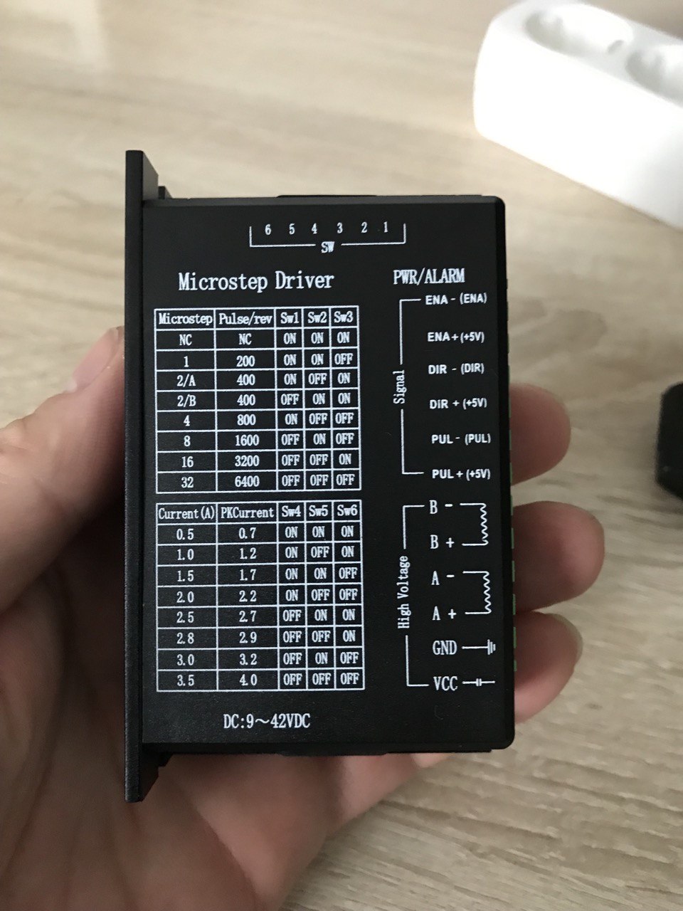

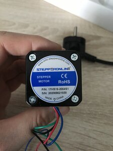

Здравствуйте, уважаемые пользователи форума!
Прошу помочь с вопросом проверки работоспособности драйвера шагового двигателя TB6600: подключил к Ардуино и Шаговому двигателю, загрузил скетч, но в результате двигатель не заработал - вал не крутился. Подозреваю, что драйвер нерабочий (или сгорел в процессе подключения). Прошу подсказать, как мне проверить драйвер?
Драйвер заказан на Aliexpress
Фото Ардуино - D1 wi-fi esp8266
Фото Фото Шаговый двигатель - 17hs19-2004s1
Фото Фото Схема подключения, которую использую:
Схема_подключения.png (4401 просмотр) <a class='original' href='./download/file.php?id=206706&mode=view' target=_blank>Загрузить оригинал (31 КБ)</a>
При этом токи положение тумблерова на Драйвере следующее:
Microstep 16 Pulse 3200 (пробовал разные значения, в т. ч. 32/6400)
Current (A) - 1,5-1,7 (пробовал еще 2,0-2,2 ампер).

При подключенной схеме, лампочки на драйвере горят обе. Напряжения следующие:
На разъемах Signal - 0 Воль
На разъемах High Voltage - 0,25 Вольт
На разъемах питания, как положено - 12 Вольт

xucc писал(а): ↑ Прошу подсказать, как мне проверить драйвер?
Освобождаете все входы.
Подключаете двигатель.
Подаете питание на драйвер. Двигатель должен встать колом.
Тыкайте и отпускайте на вход PUL 5 вольт - двигатель должен сделать один шаг. Или несколько шагов из-за искрения.

Большое спасибо! Выполнил как вы написали, вал двигателя вращается. Стало намного легче - драйвер работает. Буду разбираться с со скечтем, в нем ошибки, как заметил kfmut.

Проверить светодиодом с резистором 200 Ом, что на нужные импульсы на выходы действительно выходят.

PLOTTER2023 писал(а): ↑19 апр 2023, 11:44 Заработало?
Или это такие худшие драйверы?
О! Вы вот так вот на раз определили о каких драйверах речь! А нам так никто не сказал... Печалька.
TB6600 - это микросхема.
А всякие горе-производители на горе всяким горе-покупателям мастерят на этой микросхеме горе-драйверы, и лепят наклейку почём зря.
На моей памяти микросхема TB6600 ещё никогда не была виновной в проблемах пользователя.
А есть производители, делающие на этой микросхеме достойные драйверы. И тоже ставят почём зря наклейку.
Так что лотерея - не гнаться за минимальной ценой как минимум, брать у проверенных поставщиков и пр.
