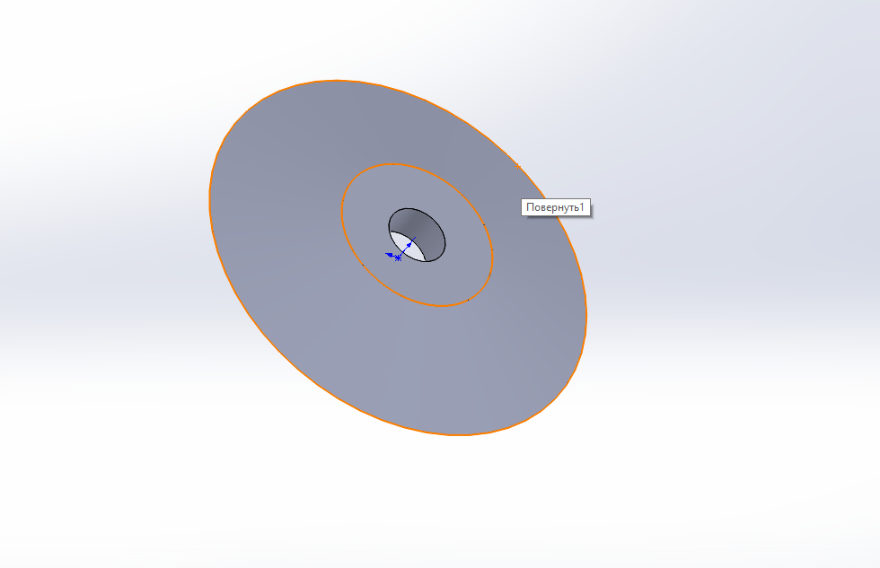

Как бы вы сделали на 3ех координатном фрезере такую деталь
Примеры изделий (фото):
2023-04-11_20-30-07.png (103490 просмотров) <a class='original' href='./download/file.php?id=207468&mode=view' target=_blank>Загрузить оригинал (45.33 КБ)</a>

Всегда считал что детали с осью вращения делаются на токарном...

Не всегда. А если деталь вращения в метр диаметром? А если в 10 метров?
3-х координатный для такой детали тоже не совсем правильное решение. Вообще деталь довольно сложная независимо от размеров особенно если из металла. На токарном внешний диаметр сделать проблемно - будет деформация (отгиб материала) под действием сил резания. Для фрезерного получить поверхность без ступенек будет сложно.

много зависит от габарита детали и фрезера. для мелочи возможны креативные решения.

Фрезу можно заточить под нужный угол.

Что-то никак не пойму что тут нетривиального в этой детали. Сечение или профиль покажите, что-ли.. И габарит желательно.
