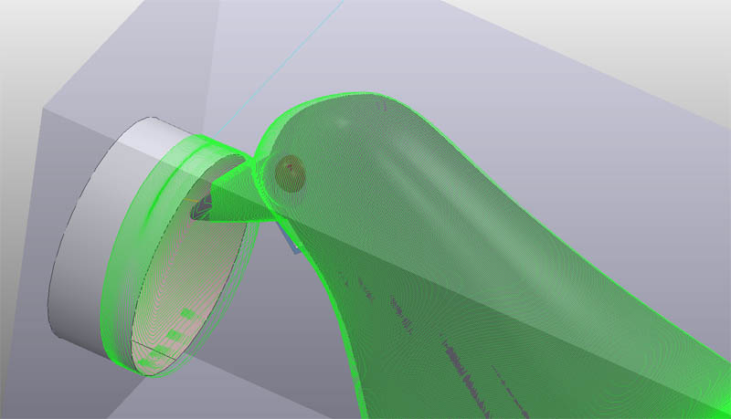

всем хорошего дня!
начал осваивать поворотную ось. Создал уп. Запустил на станке. Заметил, что на чистовой программе траектория фрезы не совпадает с траекторией в powermill. В реальности какая-то кракозябра... И фреза просто срезала заготовку от опоры.
Загрузил уп в nc viewer. В нем траектория отличается от того, что рисовал powermill. Там она соответствует реальной. Если есть понимание, поделитесь, пожалуйста. Грешу на постпроцессор. Пробовал два разных. Итог одинаков. Один нашел на просторах интернета. Второй запросил в компании, которая продает станки.

Если бы посмотреть сам проект повермил...
Черновую то режет как надо?
