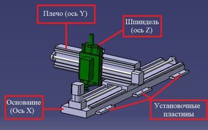

Требуется изготовить "компактный мобильный фрезерный станок", для фрезерной обработки изделий из металла без их демонтажа. То-есть приезжаем на обьект, привариваем к полу установочные пластины и медленно и печально фрезеруем плоскость.
Необходимо изготовить что-то похожее на чудовище с фотографии которые приложены к сообщению, только рельсы взять пожирнее, сделать нормальный шпиндель чтобы работать фрезой без длиннющей кочерги (на фото).
Фото дернул с инета, там полнейший отстой но смысл нужного прибора понять можно.
Требования к конструктиву:
- Автоподача по Х (сервомотор)
- Шпиндель сервомотор 1,5-2квт конус ISO30/40 с шомполом.
- рельсы 32-40мм какой нить хивин с натягом.
- Ходы по Осям: X=1000мм, У=400мм, Z=150мм.
- Обороты до 600-1000.
- Максимально компактно по высоте.
- Вес не экономим.
- Материал изготовления - сталь лазер=сварка=фрезеровка (строгание)
- Срок изготовления 14-20 дней с момента оплаты.
Добавлю, сотки и тысячные никто ловить на этом станке не планирует, Шпиндельный узел точный и прецизионный не нужен. Можно взять ротор от какого-нибудь дохлого шпинделя китайского срезать с него железо и воткнуть на обычные подшипники. Или от 675го фрезера отпилить нужное...
Запрос пока чисто теоретический, если кто-то готов взяться за такую работу то отпишитесь в личку. У нас планируются определенные работы где нужен такой станок и если этот контракт нам достанется то будет необходимо в обозначенные сроки подобный станок изготовить. Сложного там ничего нет и в принципе работы там в одного не спеша на неделю максимум.
Сам за изготовление взяться не могу, так как у нас просто нет магазинов с нужными железками а тащить все с материка долго и муторно. Да и времени на это просто нет.
Проще заплатить деньги мастеру который соберет и отправит самолетом.
Без стеба пожалуйста и излишних заумствований. Если есть вопросы по существу можно спросить тут, но лучше в личку с конкретными обсуждениями и цифрами за работу.
