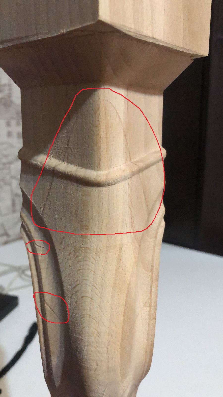

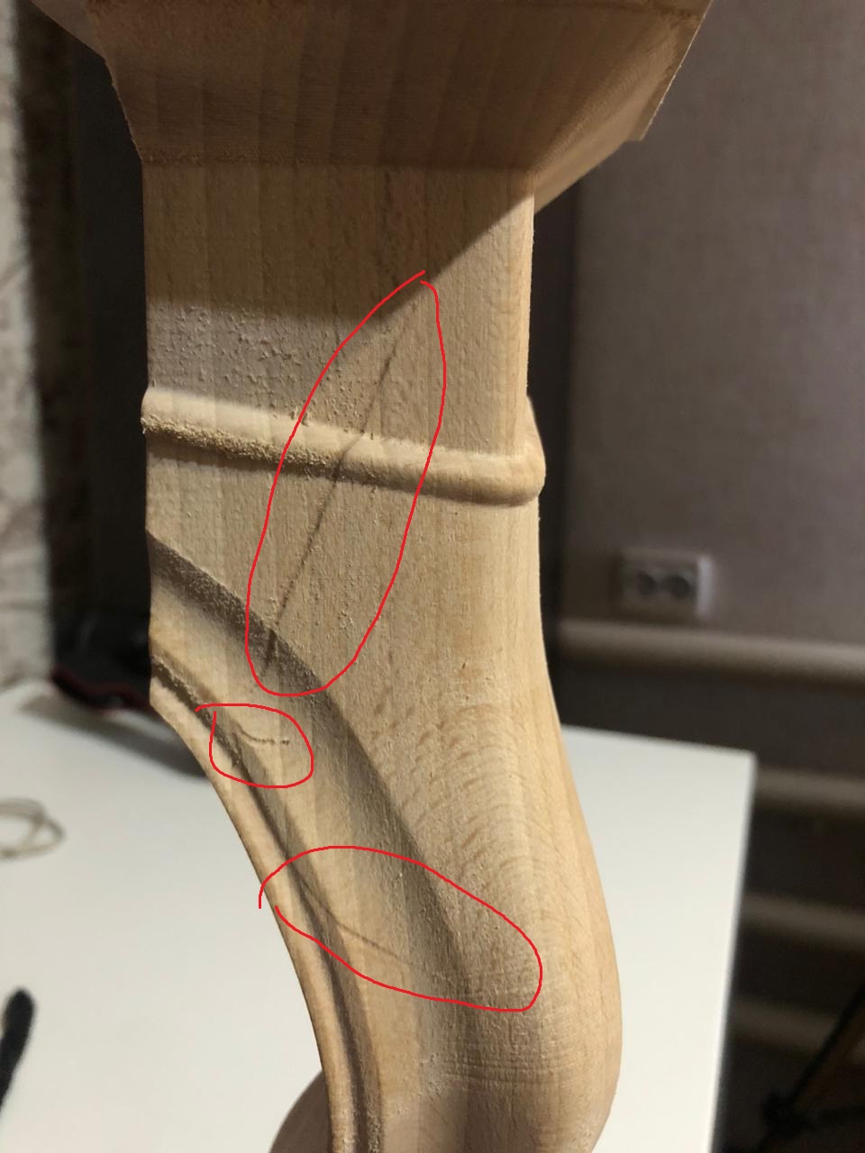

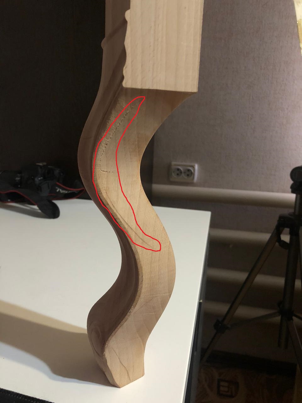

Здравствуйте, уважаемые форумчане! Может кто помочь советом? После обработке остаются "канавки", в одних и тех же местах. Пробовал фрезеровать на двух разных станках, один под управлением mach3, второй RichAuto A18. Картина одинаковая. Станки не люфтят. Модель и уп писал сам в 3ds max и PowerMill. Постпроцессор брал в интернете.

titor писал(а): Может кто помочь советом?
Ответ у вас в вопросе. Если на разных станках "косяки" в одних и тех же местах, то они в вашей УП программе

Стыки траекторий при позиционной обработке?

kfmut писал(а): 28 мар 2023, 18:39 Стыки траекторий при позиционной обработке?
Траектория одна, по спирали, без переходов фрезы

Re: Царапины после фрезеровки
Так может дело в 3D модели. Бывает и такое. Посмотрите внимательно эти места увеличив модель.
