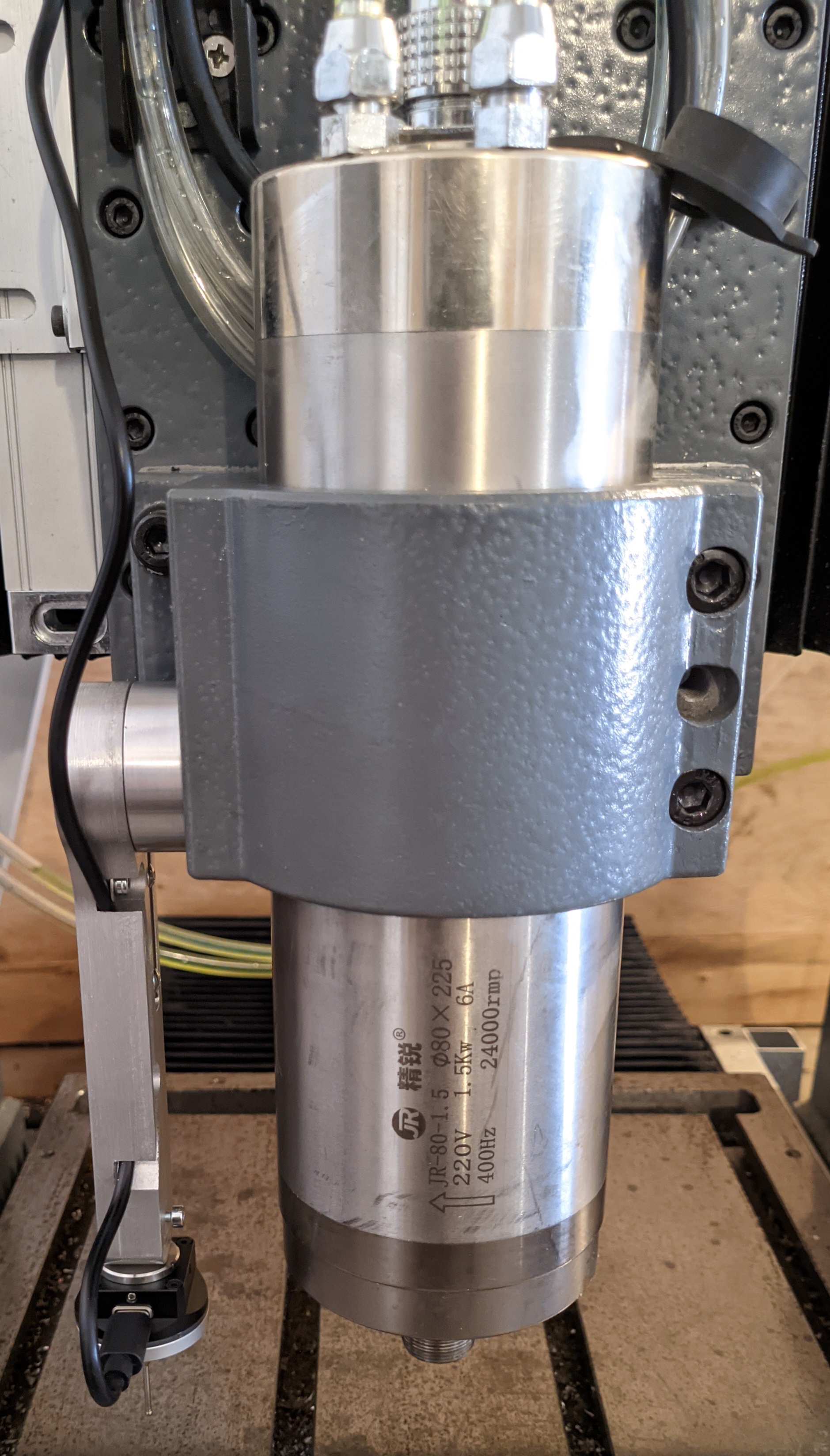

Cvazist
Сообщения: 950
Репутация: 97
Re: WLMill (Windows/Linux (Qt) + WLMotion) - управление фрезерным ЧПУ
Сообщение Cvazist »
Как задать смещение для щупа на штанге относительно оси шпинделя?
За ранее благодарю за реальные ответы.
PXL_20230515_111831997.MP.jpg (1980 просмотров) <a class='original' href='./download/file.php?id=207823&mode=view' target=_blank>Загрузить оригинал (1.48 МБ)</a>
wldev
Сообщения: 1600
Репутация: 510
Настоящее имя: Сергей Бочаров
Откуда: Новосибирск
Сообщение wldev »
Сделал видео про смещения. В телеграмм канале... заливаю
