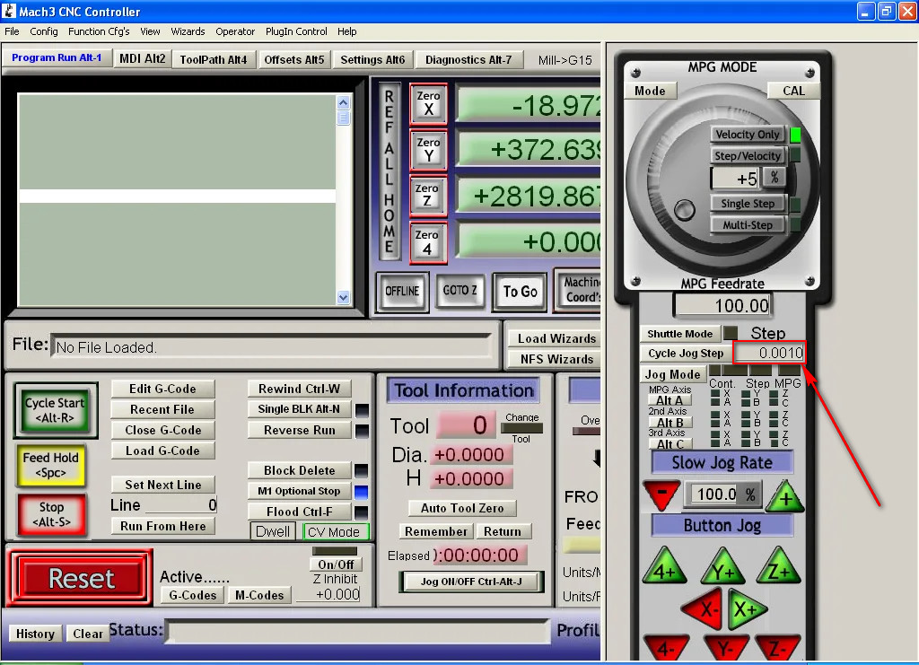

Где задается шаг при перемещении по осям с клавиатуры с нажатой клавишей CTRL?

Подскажите где в настройках MACH3 задается шаг, на который идет перемещение по осям при управлении с клавиатуры при нажатой клавише CTRL. Два станка - на одном шагает по десятке ММ, на другом по тысячной. Где это задается - не могу найти :wtf:

2023-03-18_003634.jpg (2318 просмотров) <a class='original' href='./download/file.php?id=207115&mode=view' target=_blank>Загрузить оригинал (221.26 КБ)</a>
Тут. Табуляцию надо нажать, эта панелька появится.
