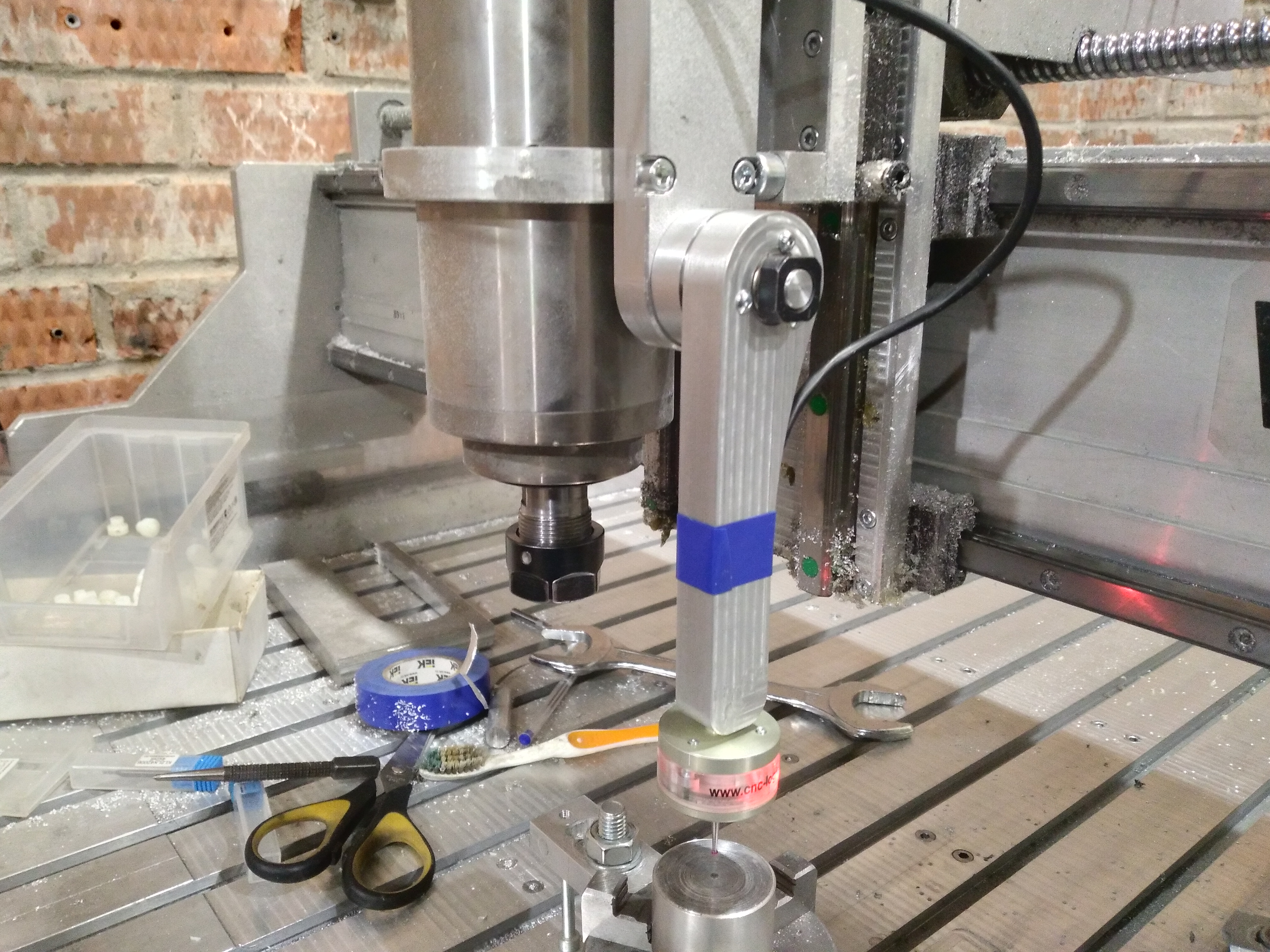

Наконец то дошли руки до первых тестов щупа-штанги.
Тесты делались в WLmill, там есть специальная консоль отображения полученных данных. В каждом ряду первые 2 цифры по XY - это смещения найденного центра относительно машинных нулей станка
Тестировал так:
1. Опускаю штангу до упора
2. Ищу центр
3. Поднимаю штангу
4. Возврат к п1. и так 10 раз
Суть в том что при опускании штанги до упора обязательно будет погрешность и это отразиться на машинных координатах
За изоленту прошу сильно не ругать :hehehe: пока реально не представляю как спрятать провод красиво, но пара идей имеется.

CNC-Logic писал(а): ↑ За изоленту прошу сильно не ругать пока реально не представляю как спрятать провод красиво, но пара идей имеется.
А без синей изоленты сразу бы и не заработало.
Это давний русский секрет...

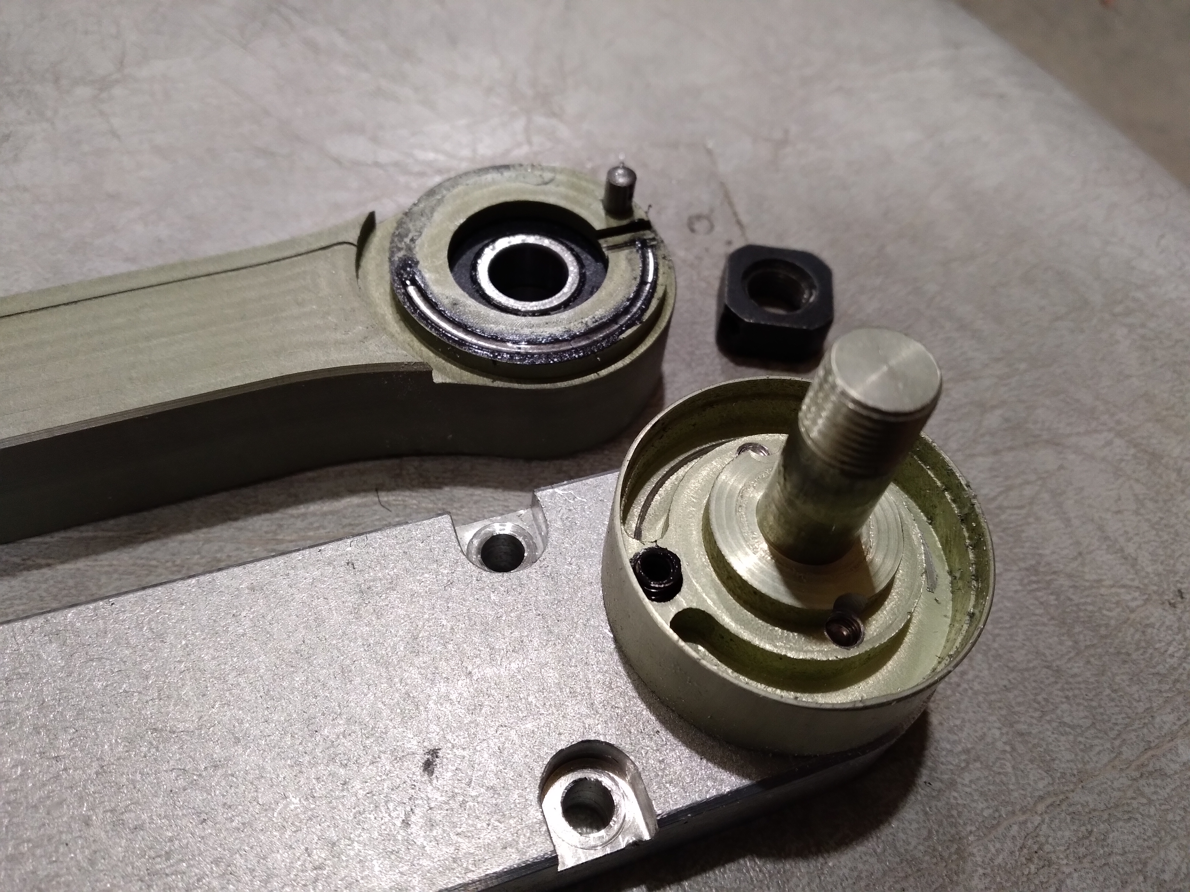

Решил отказаться от той конструкции что есть сейчас. Плохая повторяемость положения (ошибка в максимуме достигала 0.08мм) и присутствует значительный износ на одной их поверхностей.
20221205_215002.jpg (5521 просмотр) <a class='original' href='./download/file.php?id=205750&mode=view' target=_blank>Загрузить оригинал (4.63 МБ)</a>
20221205_215014.jpg (5521 просмотр) <a class='original' href='./download/file.php?id=205751&mode=view' target=_blank>Загрузить оригинал (4.44 МБ)</a>
Для крайне неответсвенных работ оно может и пойдёт. Но я могу сделать лучше.
Сейчас проектируется другой вариант, который по моим предположениям не будет иметь описанных недочётов. Будет абсолютно другая конструкция стопора. Показать подробности уж извените, не могу.
Детали старого проекта дарю всем желающим
Штанга.rar
(513.26 КБ) 217 скачиваний

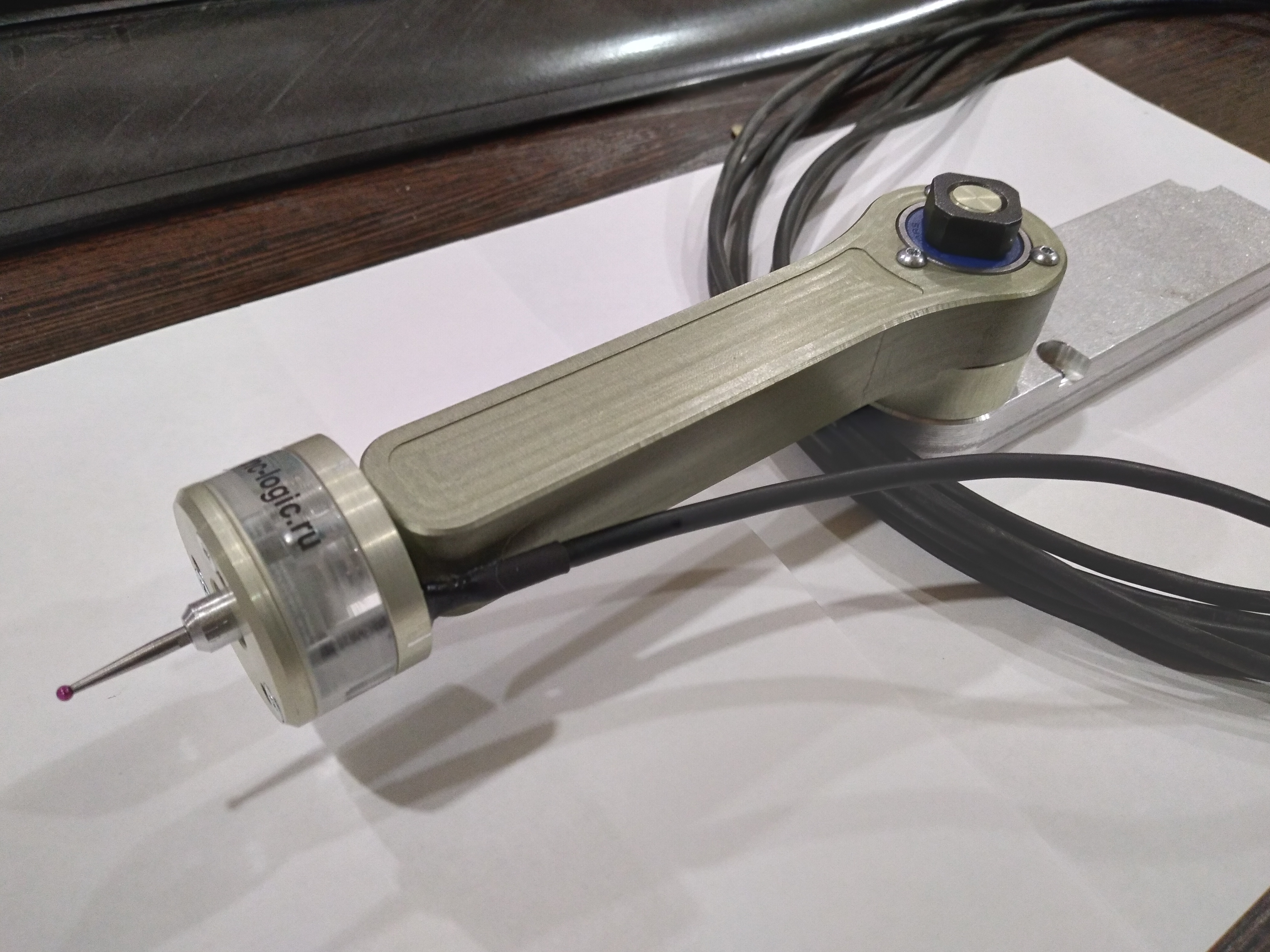

Готов пробный экземпляр и сделаны испытания
Метод испытаний как и всегда:
-штанга убирается в нерабочее положение
-штанга устанавливается в рабочее положение
-производится обмер заготовки
-возврат к началу
WLProbeCirc4XY X=-492.506 Y=-1180.762 D1=36.805 D2=36.759 D1-D2=0.045
WLProbeCirc4XY X=-492.509 Y=-1180.764 D1=36.803 D2=36.767 D1-D2=0.036
WLProbeCirc4XY X=-492.507 Y=-1180.765 D1=36.802 D2=36.765 D1-D2=0.036
WLProbeCirc4XY X=-492.509 Y=-1180.766 D1=36.808 D2=36.762 D1-D2=0.045
WLProbeCirc4XY X=-492.504 Y=-1180.767 D1=36.809 D2=36.762 D1-D2=0.047
WLProbeCirc4XY X=-492.504 Y=-1180.762 D1=36.811 D2=36.759 D1-D2=0.052
WLProbeCirc4XY X=-492.505 Y=-1180.765 D1=36.805 D2=36.761 D1-D2=0.044
WLProbeCirc4XY X=-492.504 Y=-1180.761 D1=36.806 D2=36.758 D1-D2=0.048
WLProbeCirc4XY X=-492.505 Y=-1180.765 D1=36.815 D2=36.766 D1-D2=0.049
WLProbeCirc4XY X=-492.506 Y=-1180.766 D1=36.809 D2=36.764 D1-D2=0.044
WLProbeCirc4XY X=-492.508 Y=-1180.764 D1=36.810 D2=36.771 D1-D2=0.040
WLProbeCirc4XY X=-492.509 Y=-1180.766 D1=36.816 D2=36.762 D1-D2=0.055
WLProbeCirc4XY X=-492.503 Y=-1180.762 D1=36.809 D2=36.757 D1-D2=0.052
WLProbeCirc4XY X=-492.509 Y=-1180.766 D1=36.807 D2=36.761 D1-D2=0.046
WLProbeCirc4XY X=-492.509 Y=-1180.768 D1=36.804 D2=36.759 D1-D2=0.045
WLProbeCirc4XY X=-492.509 Y=-1180.768 D1=36.807 D2=36.759 D1-D2=0.049
WLProbeCirc4XY X=-492.506 Y=-1180.765 D1=36.804 D2=36.764 D1-D2=0.040
WLProbeCirc4XY X=-492.509 Y=-1180.767 D1=36.805 D2=36.763 D1-D2=0.042
WLProbeCirc4XY X=-492.509 Y=-1180.766 D1=36.808 D2=36.761 D1-D2=0.046
WLProbeCirc4XY X=-492.509 Y=-1180.767 D1=36.806 D2=36.762 D1-D2=0.043
WLProbeCirc4XY X=-492.508 Y=-1180.764 D1=36.804 D2=36.754 D1-D2=0.050
WLProbeCirc4XY X=-492.508 Y=-1180.765 D1=36.805 D2=36.761 D1-D2=0.044
WLProbeCirc4XY X=-492.509 Y=-1180.767 D1=36.795 D2=36.760 D1-D2=0.035
WLProbeCirc4XY X=-492.507 Y=-1180.767 D1=36.807 D2=36.762 D1-D2=0.045
меня интересовали первые две цифры по ХУ: это найденное расстояние от концевых датчиков до центра заготовки соотв. по ХУ
разбег показаний по Х = 0.006 мм
разбег показаний по У = 0.007 мм
Ради интереса, если конечно будет возможность, поменяю подшипники на радиально-упорные
Пришлось конечно поэксперементировать с механизмом стопорения и особенно его усилием.
До сих пор не решен вопрос с упрятыванием провода.
Не всё с разу:)
20221208_215408.jpg (5427 просмотров) <a class='original' href='./download/file.php?id=205791&mode=view' target=_blank>Загрузить оригинал (4.27 МБ)</a>
20221208_215418.jpg (5427 просмотров) <a class='original' href='./download/file.php?id=205792&mode=view' target=_blank>Загрузить оригинал (4.75 МБ)</a>
