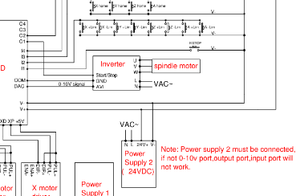

Shamaton писал(а): может в самой программе необходимо поменять параметр?
Такой платы у меня нет ,но в маче можно инвертировать сигнал. Однако я вижу ошибку в подключении минуса к плате , с DCM (плохо видно) я бы переставил на GND , ищите нормальные схемы подключения . Пусть подтвердит кто то у кого такая плата есть .
мач.png (2168 просмотров) <a class='original' href='./download/file.php?id=206955&mode=view' target=_blank>Загрузить оригинал (21.03 КБ)</a>
мач 1.png (2155 просмотров) <a class='original' href='./download/file.php?id=206961&mode=view' target=_blank>Загрузить оригинал (341.69 КБ)</a>
Но есть и такая картинка ,датчик должен быть NPN ,видимо в этом дело . (2155 просмотров) <a class='original' href='./download/file.php?id=206962&mode=view' target=_blank>Загрузить оригинал (445.62 КБ)</a>

гражданинъ писал(а): 09 мар 2023, 14:26
Датчик как раз NPN у меня, что удивительно они оба что зелёный, что и синий, но синий либо в режиме наезжа на него, либо конвентирую сигнал и от него кроме красной лампочки которая загорается при поднесения металла, ничего не происходит, в проге никаких эмоций.
