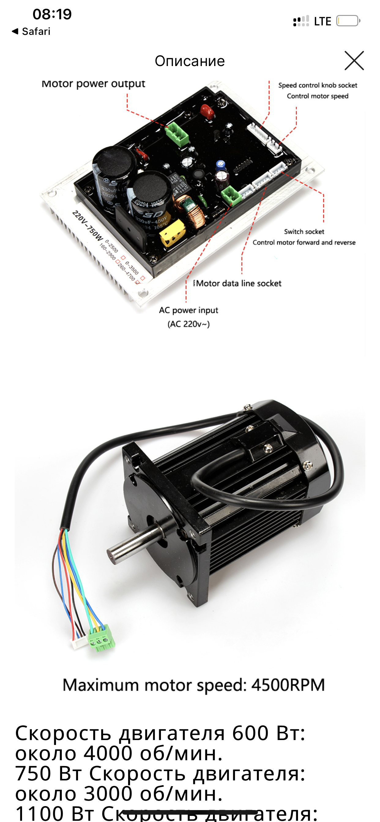

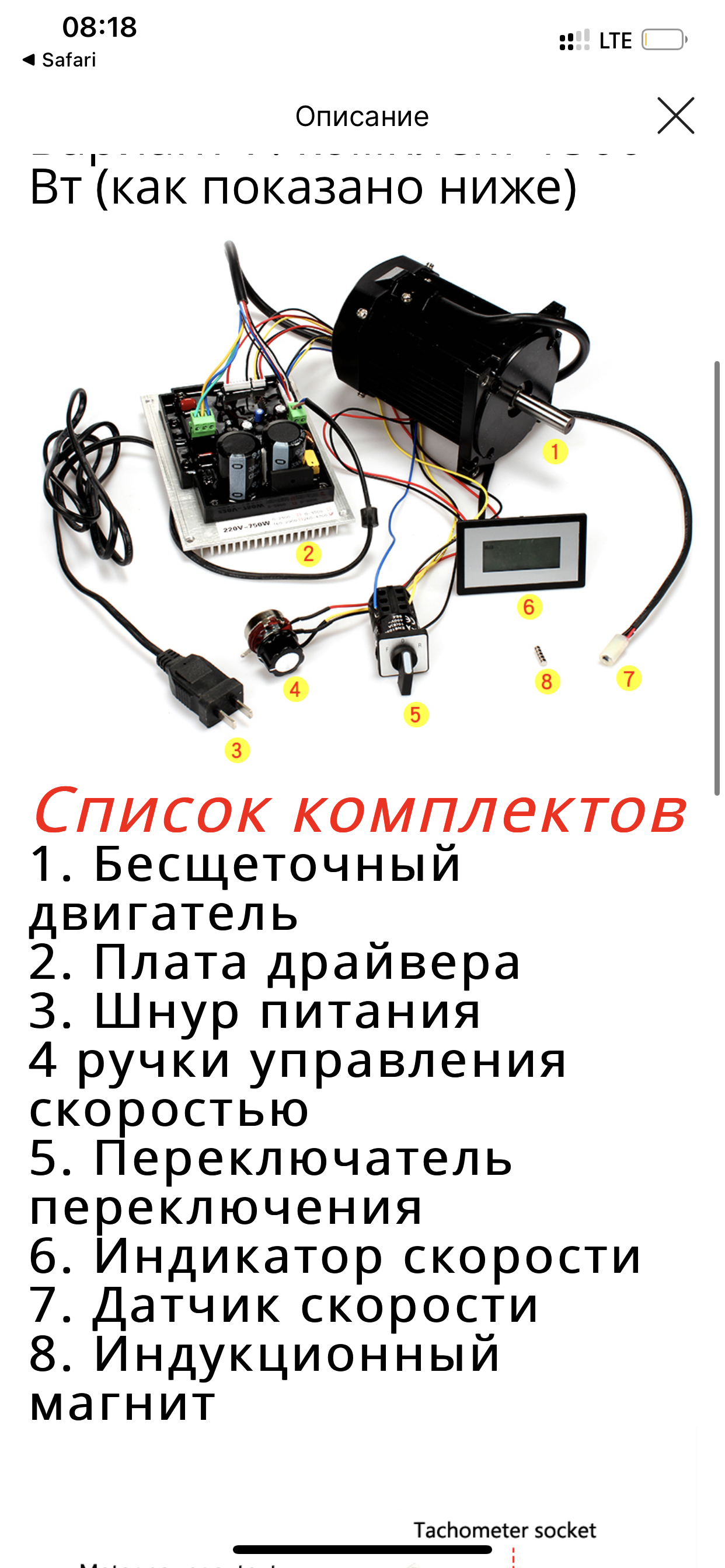

Зачем покупать сервопривод если на станке 1500вт безщеточный движок стоит. Мне нужно только точно отпозиционировать патрон на операцию сверления, для этого любой шаговик пойдет, в моем случае шаговик с энкодором на 8Нм, 1000 импульсов на оборот, при редукции 1:2 это 2000 импульсов на оборот вала.

Вот такой мотор шпинделя и плата управления в станке.
24CF853F-316C-4DA2-AC15-A5D55E47F105.png (5112 просмотров) <a class='original' href='./download/file.php?id=206902&mode=view' target=_blank>Загрузить оригинал (2.67 МБ)</a>
7E4EF6CE-24CF-43AB-8B1E-55860A7D7BC2.png (5112 просмотров) <a class='original' href='./download/file.php?id=206903&mode=view' target=_blank>Загрузить оригинал (4.76 МБ)</a>
