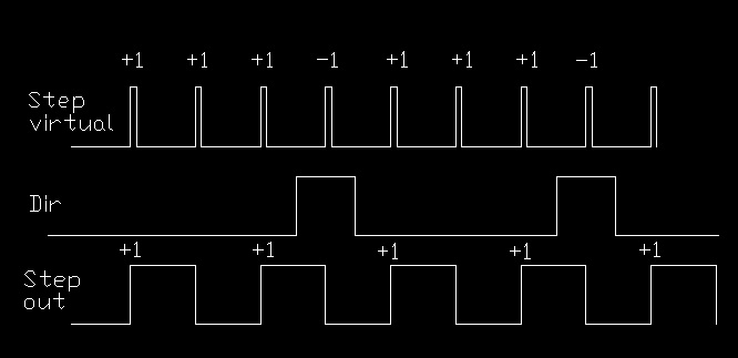

sidor094 писал(а): Я у себя в контроллере тоже наблюдал такой эффект.Избавился кардинальным образом.Одним сигналом рассчетного степ устанавливаю импульс а вторым сбрасываю.В этом случае сигнал степ всегда имеет форму меандра.
Интересно, но если в лоб решать так задачу, то будет наблюдаться потеря шагов.
Например: 3 шага вперед и один назад. На выходе похоже будут только шаги вперед

Нет ,тут никаких проблем не возникнет.Уже все проверено.Я просто в настройках чпу (множитель и делитель осей удваиваю множитель относительно расчетного.Так что чпу всегда совершает четное число шагов до смены направления.И длина оказывается правильной так как на каждые два виртуальных шага чпу совершает всего один.

Mamont писал(а): но если в лоб решать так задачу
Именно в лоб она и решалась программу поменял буквально за несколько минут.
