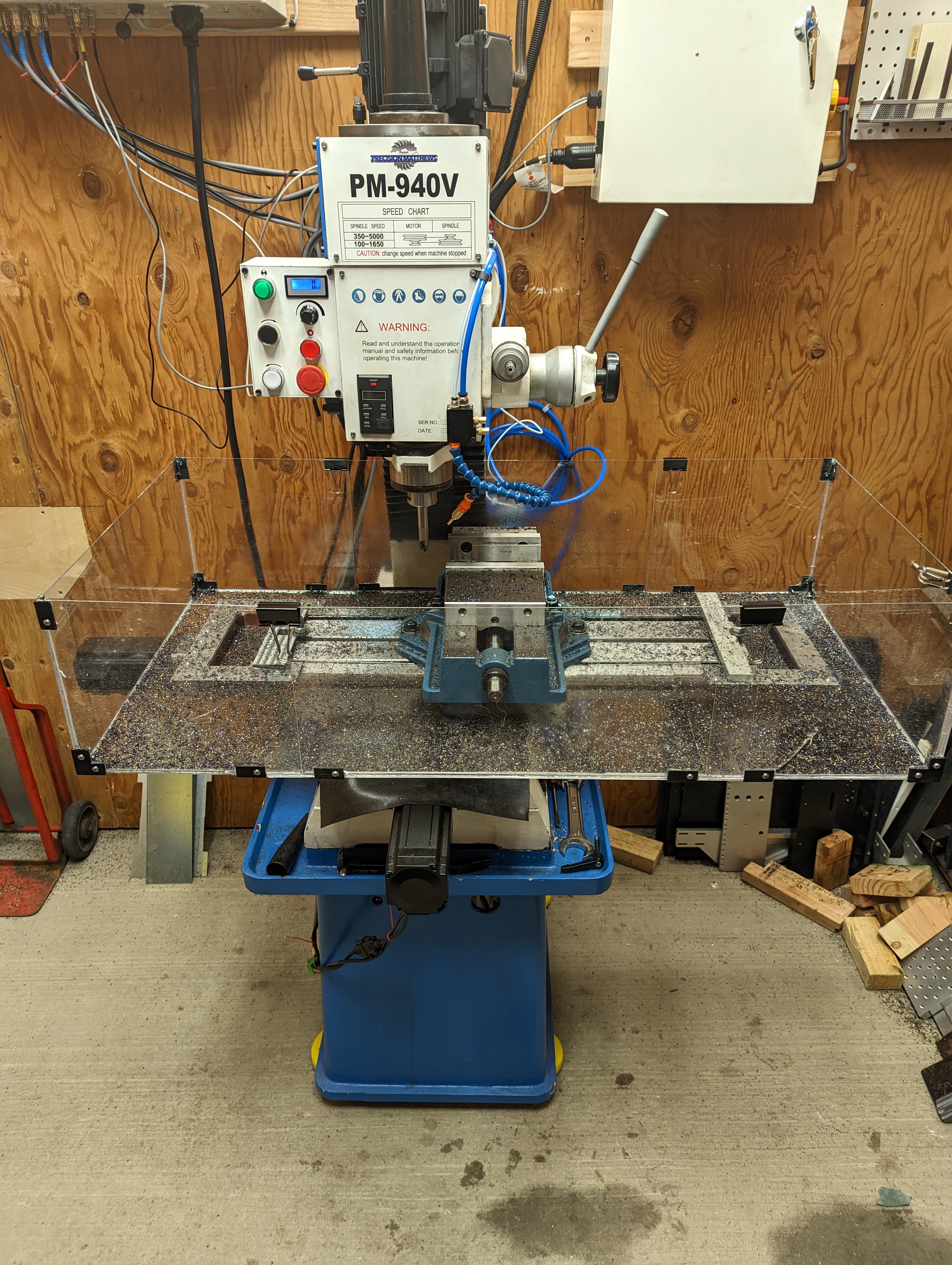

tsipa740 писал(а): ↑ Подскажите пожалуйста как максимально безгеморойно решить эту проблему
Решил так:
PXL_20230216_054342217.jpg (2119 просмотров) <a class='original' href='./download/file.php?id=206773&mode=view' target=_blank>Загрузить оригинал (3.65 МБ)</a>
Не могу сказать рекомендую или нет. В целом работает и не особо геморно делается - нарисовал и раскроил от силы за день, от полной герметичности пришлось отказаться, зато перед снимается на раз. Ну и с поклейкой пришлось помучаться - я не знал что акрил так сложно клеится и нужен специальный клей.
Ну и 2.5мм плексиглас очень хилый, а 6мм стоит дорого. Без клея, причём нормального для акрила, вообще не вариант: уголки с болтами, строительный, эпоксидка, цианоакрилат - всё мимо, будет очень хлипко. Уголки тоже надо пластиковые, чтобы они склеились в монолитную конструкцию.
