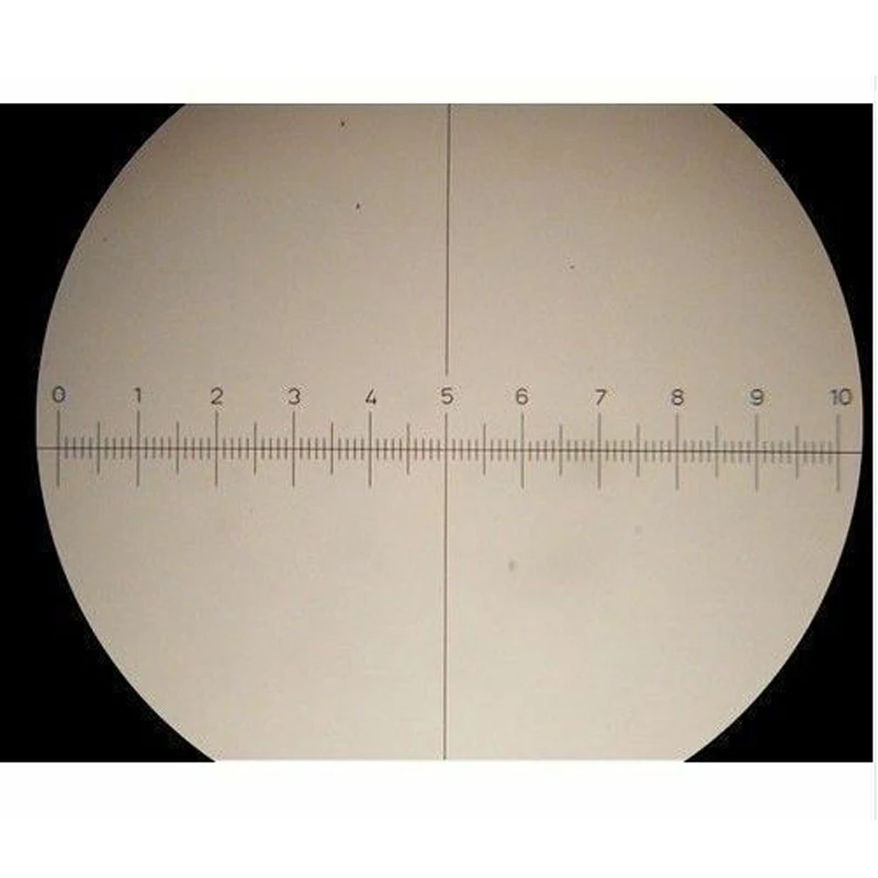

Честным микроскопом 20х обзаведитесь. В нем очень хорошо видно, как стекло стачивает кромку.
Радиальное биение гравера чем измеряете? При использовании фрез 0.1 радиальное биение не должно превышать 0.01, чтобы пяткой не пилить.
Поставьте вращающимся гравером на поверхности точку или проведите линию. Измерьте микроскопом. Сделайте выводы.
